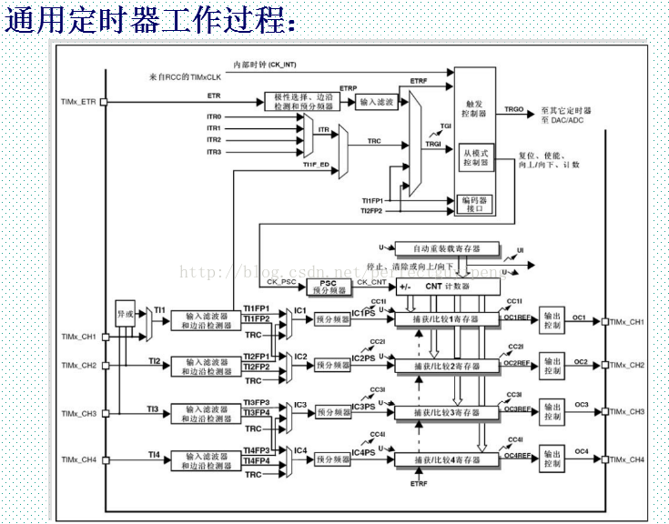

一 通用定时器的工作过程如下图:

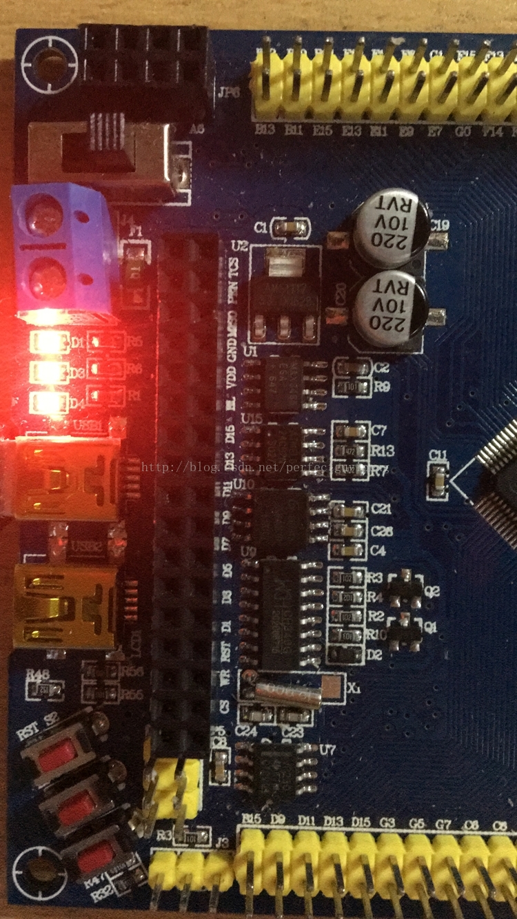

程序仿真下载后:LED3每隔200ms闪烁,LED1每隔500ms闪烁
