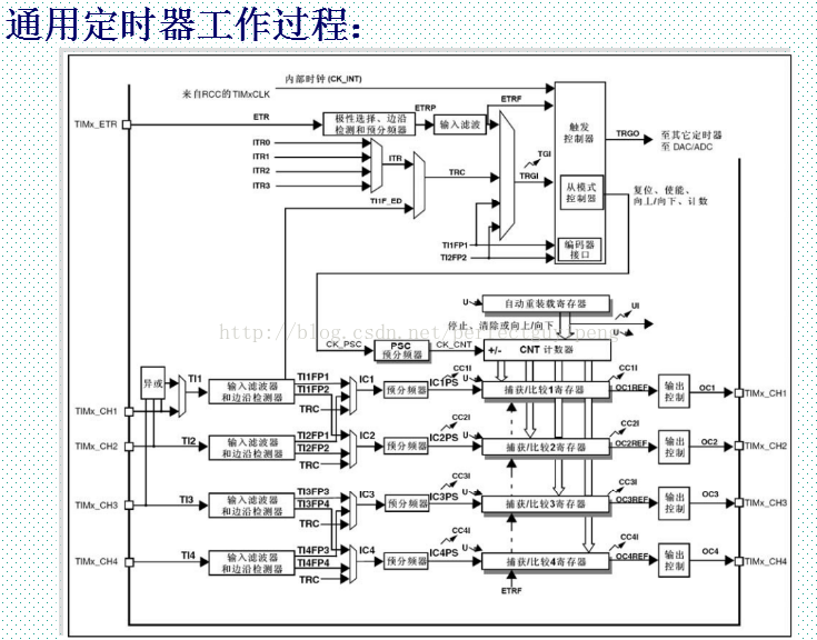

一 通用定时器的工作过程如下图:
二 计数器模式:
(1)向上计数模式:计数器从0计数到自动加载值,然后重新从0开始计数并且产生一个计数器溢出事件
(2)向下计数模式:计数器从自动装入的值开始向下计数到0,然后从自动装入的值重新开始,并产生一个计数器向下溢出的事件
(3)中央对齐模式(向上/向下计数):计数器从0开始计数到自动装入的值-1,产生一个计数器溢出事件,然后向下计数到1,并且产生一个计数器溢出事件,然后再从0开始计数

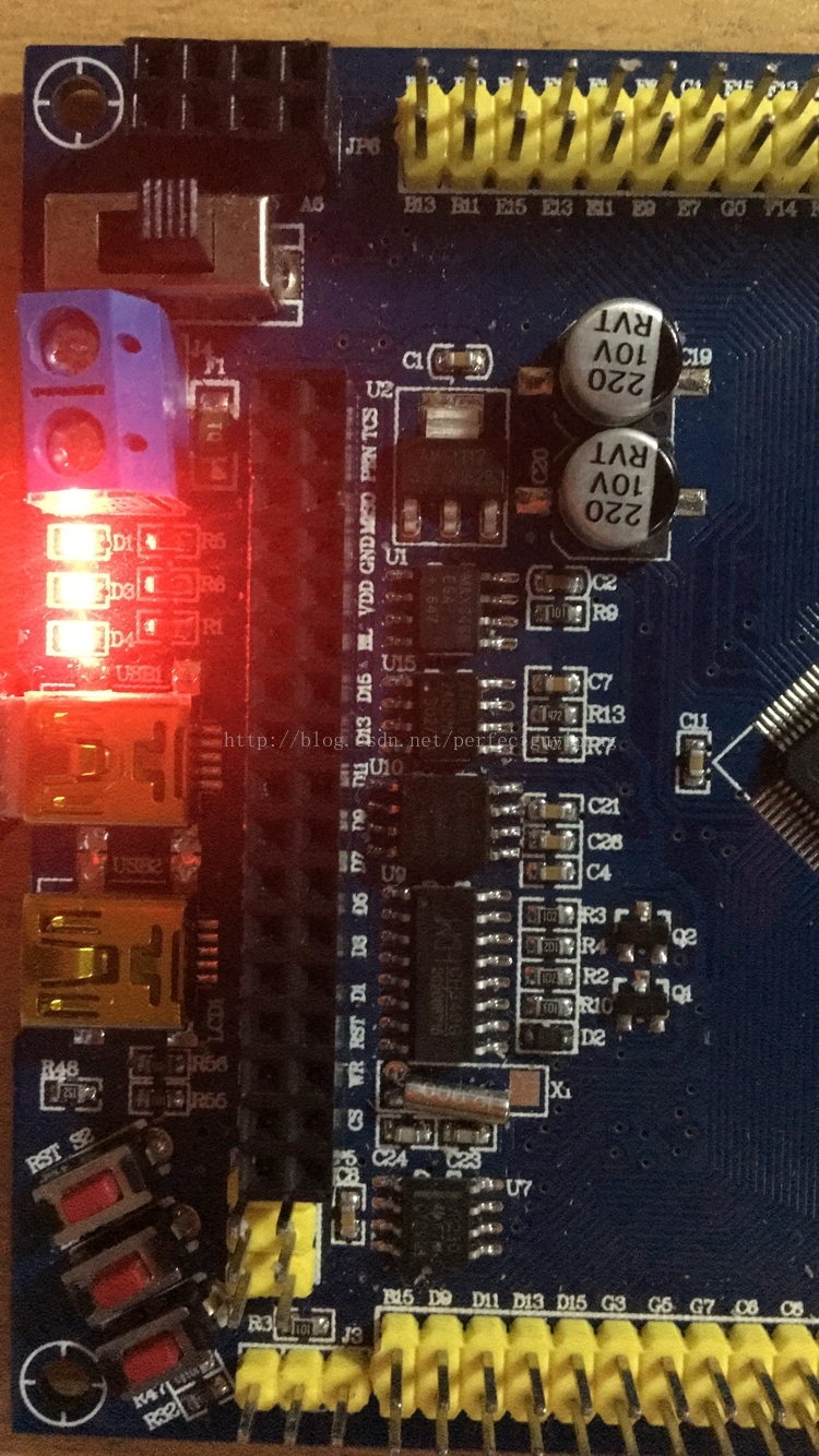

程序仿真下载后:LED3每隔200ms闪烁,LED1每隔500ms闪烁
