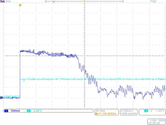

图1是电流与时间的关系图,显示了刷式直流电机的启动曲线。在此例中,在电机达到小于1安培的稳态条件前,电流被限定为约2安培。如果没有电流调节,同样的电机峰值可以达到14安培以上。因此不仅需要过度设计的电源来支持这一瞬态,还需要对电机驱动器进行额定以可靠地处理峰值电流。
图1.直流电机电流与时间
