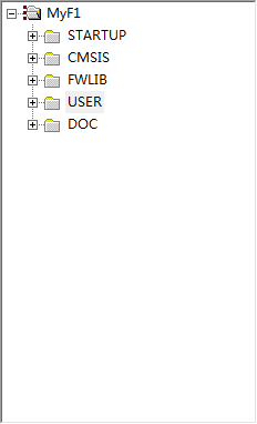

Project里面要有以下几个文件夹(开发之前需要包含相应的库文件,这里默认已经包含)
STEP BY STEP(以按键和LED灯为例):
1.在USER文件夹里新建对应功能的C文件和H文件(这里对应 Key.c  Key.h  LED.c   LED.h)其中C文件用来进行对应外设的硬件配置,H文件是申明对应C文件里面定义的配置函数。注意H文件开头要检查以下时候需要检查以下重复定义的情况, 如下:

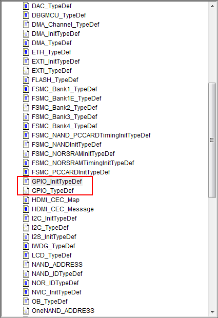

可能每次你都不清楚,为什么硬件配置要那么来,从库开发的角度来说,要学会去看库的帮助文件,打开之后找到Data Structure这一块,找到对应的GPIO的数据结构。
而库开发不同关于寄存器开发的地方是,库是间接的用数据结构去填充寄存器。所以首先得要有这个对应的数据结构,也就是这里的 GPIO_InitStructure;
打开帮助中GPIO_InitTypeDef 这个结构体,里面的变量结构就可以看出来,分别是:管脚(pin),速度(speed),工作模式(Mode)
