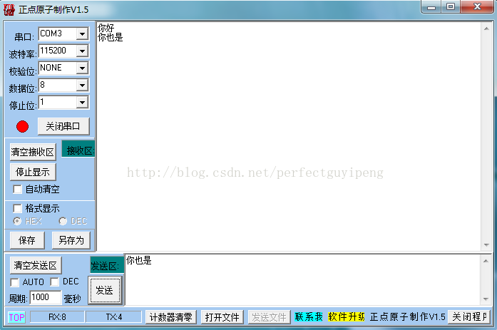

打开串口调试助手调试:
成功运行
