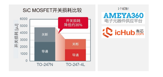

此次新开发的系列产品采用4引脚封装(TO-247-4L),可充分地发挥出SiC MOSFET本身的高速开关性能。与以往3引脚封装(TO-247N)相比,开关损耗可降低约35%,非常有助于进一步降低各种设备的功耗。

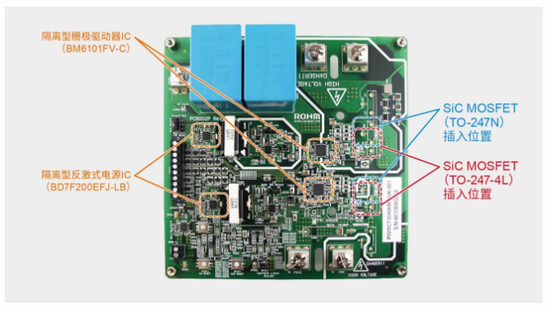

另外,罗姆也已开始供应SiC MOSFET评估板“P02SCT3040KR-EVK-001”,该评估板中配置有非常适用于SiC元器件的驱动的ROHM栅极驱动器IC(BM6101FV-C)、各种电源IC及分立产品,可为客户提供轻松进行元器件评估的解决方案。

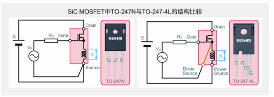

在传统的3引脚封装(TO-247N)中,源极引脚的电感分量※2)会引起栅极电压下降,并导致开关速度延迟。

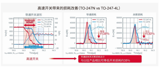

此次,SCT3xxx xR系列所采用的4引脚封装(TO-247-4L),可以分离电源源极引脚和驱动器源极引脚,因此,可减少电感分量的影响。这样,能够充分地发挥出SiC MOSFET的高速开关性能,尤其是可以显著改善导通损耗。与以往产品相比,导通损耗和关断损耗合起来预计可降低约35%的损耗。

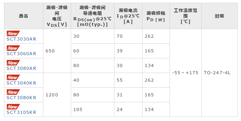

SCT3xxx xR系列是采用沟槽栅结构的SiC MOSFET。此次新推出了共6款机型,其中包括650V的3款机型和1200V的3款机型。

SiC MOSFET评估板“P02SCT3040KR-EVK-001”中配备了非常适用于SiC元器件驱动的ROHM栅极驱动器IC(BM6101FV-C)、各种电源IC及分立产品,可轻松进行元器件的评估。为了提供在同一条件下的评估环境,该评估板不仅可以评估TO-247-4L封装的产品,还可安装并评估TO-247N封装的产品。另外,使用该评估板,可进行双脉冲测试、Boost电路、两电平逆变器、同步整流型Buck电路等评估。
