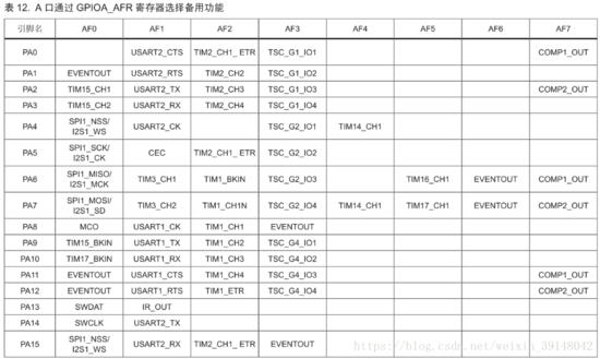

GPIO功能复用:《 STM32F0数据手册》可以方便查看(P29-P30)

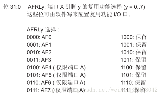

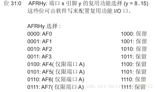

    2 个 32 位复用功能配置寄存器
        GPIOx_AFRH (复用功能高位寄存器)、GPIOx_AFRL(复用功能低位寄存器)

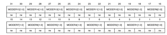

GPIO寄存器MODER(端口模式寄存器):
GPIO 端口模式寄存器 (GPIOx_MODER) (x = A..D,F)
偏移地址: 0x00
复位值:
●  0x2800 0000 端口 A
●  0x0000 0000 其他口

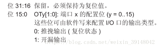

GPIO寄存器OTYPER(端口输出类型寄存器):
GPIO 端口输出类型寄存器 (GPIOx_OTYPER) (x = A..D,F)
偏移地址: 0x04
复位值: 0x0000 0000

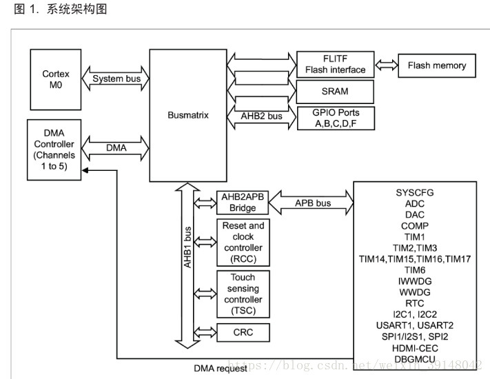

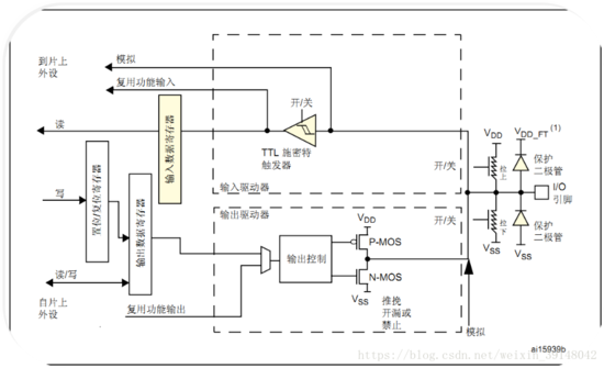

GPIO工作原理框图:

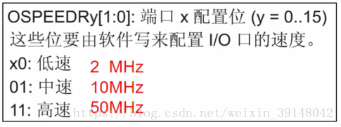

GPIO寄存器OSPEEDR(输出速度寄存器):
GPIO 口输出速度寄存器 (GPIOx_OSPEEDR) (x = A..D,F)
偏移地址: 0x08
复位值: 0x0000 0000

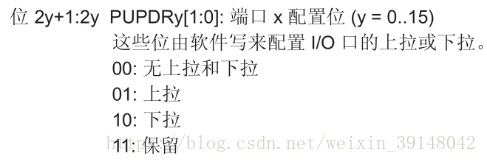

GPIO寄存器PUPDR(上拉 / 下拉寄存器):
GPIO 口上拉 / 下拉寄存器 (GPIOx_PUPDR) (x = A..D,F)
偏移地址: 0x0C
复位值:
● 0x2400 0000 端口 A
● 0x0000 0000 其它端口

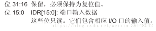

GPIO寄存器IDR(输入数据寄存器):
GPIO 端口输入数据寄存器 (GPIOx_IDR) (x = A..D,F)
偏移地址: 0x10      复位值: 0x0000 XXXX (X 表明不定 )

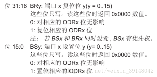

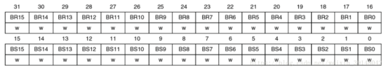

GPIO寄存器BSRR(置位 / 复位寄存器):
GPIO 端口置位 / 复位寄存器 (GPIOx_BSRR) (x = A..D,F)
偏移地址: 0x18      复位值: 0x0000 0000

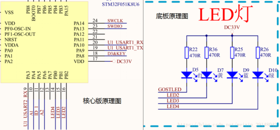

照亮电子世界的那盏灯——LED寄存器版
内容概要:
硬件原理图分析
编程步骤分析
编程实例操作

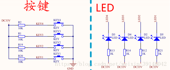

硬件原理图分析:

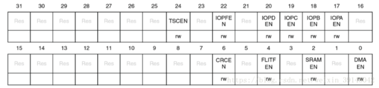

使能GPIO的时钟:
AHB 外部时钟使能寄存器 (RCC_AHBENR)
偏移地址 : 0x14
复位值 : 0x0000 0014
访问:无等待周期,字,半字和字节访问
编程步骤分析:
开启GPIOB的时钟
RCC->AHBENR  |=  1<<18;
配置PB0 PB1 PB2接口
GPIOB->MODER |= (1<<0)|(1<<2)|(1<<4);    //设置PB0, PB1, PB2为通用输出模式
GPIOB->OTYPER = 0x0;    //设置PB0, PB1, PB2为通用推挽输出
GPIOB->OSPEEDR = 0x0;   //设置输出速度为低速
控制LED
GPIOB->BSRR = (1<<16)|(1<<17)|(1<<18);     //复位PB0, PB1, PB2 既点亮LED
GPIOB->BSRR = (1<<0)|(1<<1)|(1<<2);    //置位PB0, PB1, PB2 既熄灭LED

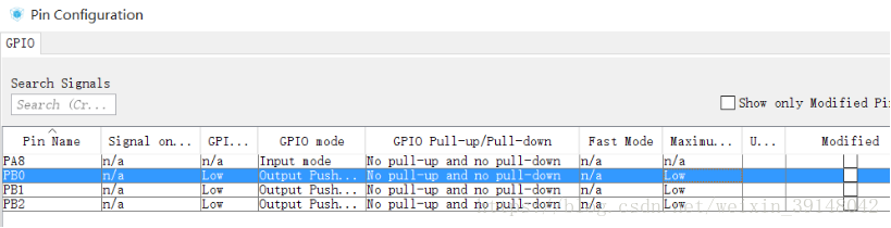

照亮电子世界的那盏灯——LED库函数版
内容概要:
硬件原理图分析

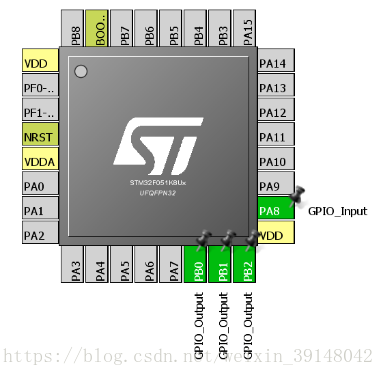

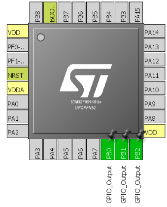

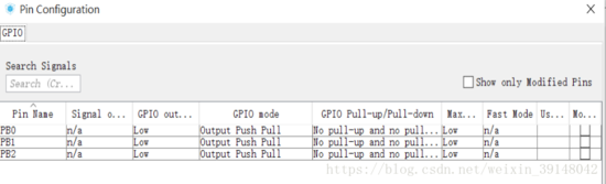

CubeMX配置
编程实例操作
硬件原理图分析:
CubeMX的配置:
初始化关键代码分析:
GPIOB初始化
void MX_GPIO_Init(void)
  GPIO_InitTypeDef GPIO_InitStruct;
__HAL_RCC_GPIOB_CLK_ENABLE();   //使能GPIOB的时钟
GPIO_InitStruct.Pin = GPIO_PIN_0|GPIO_PIN_1|GPIO_PIN_2; //初始化对象为0, 1, 2号管脚
  GPIO_InitStruct.Mode = GPIO_MODE_OUTPUT_PP; //模式为推挽输出
  GPIO_InitStruct.Pull = GPIO_NOPULL;    //没有上拉
  GPIO_InitStruct.Speed = GPIO_SPEED_FREQ_LOW;    //低速
HAL_GPIO_Init(GPIOB, &GPIO_InitStruct);    //配置好后开始初始化

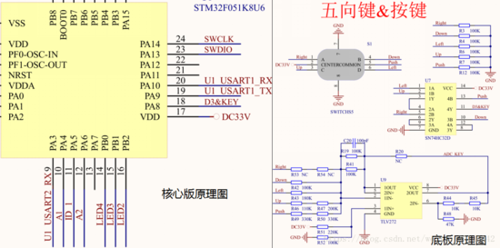

初识人机交互——按键
内容概要:
硬件原理图分析
CubeMX配置
编程实例操作
硬件原理图分析:
CubeMX的配置:
STM32F0硬件:
编程实例操作:按下按键灯的状态会进行翻转
while (1)
while(!HAL_GPIO_ReadPin(GPIOA, GPIO_PIN_8)); //判断按键是否按下
HAL_Delay(20);  //延时消抖
while(HAL_GPIO_ReadPin(GPIOA, GPIO_PIN_8));  //再次判断按键是否还是按下状态
HAL_GPIO_TogglePin(GPIOB, GPIO_PIN_0|GPIO_PIN_1|GPIO_PIN_2); //使灯翻转(亮灭)
while(HAL_GPIO_ReadPin(GPIOA, GPIO_PIN_8));  //判断按键是否抬起
