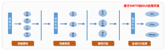

AWTK平台是一套基于C语言的跨平台GUI开发框架,可用于开发物联网、消费电子、工业控制、汽车电子、智能家居等领域的应用产品,旨在为用户提供一个功能强大、高效可靠、简单易用、可轻松做出炫酷效果的GUI开发解决方案,使用户开发GUI应用就像开发串口应用一样简单。开发流程如图5所示。
图五

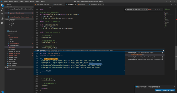

app.main.c中要对line_series 控件进行创建,如图六所示。
图六

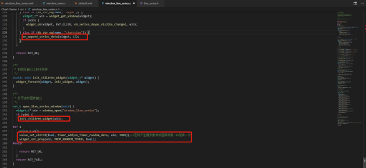

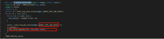

使用如下函数界面用打出原始的12个点
on_append_series_data(widget, 12);
使用定时生成数据会3000ms增加一个新的点
   value_set_uint32(&val, timer_add(on_timer_random_data, win, 3000));//定时产生随机数并给图表绘制 3S变换一次
细节如图八,图九,图十,图十一,所示。

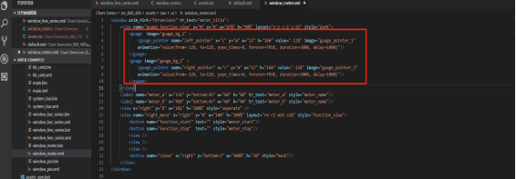

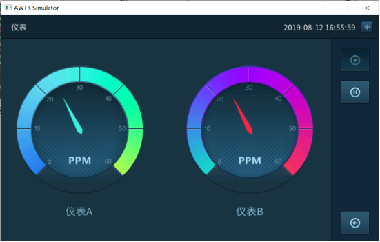

2、工业仪表指针、汽车电子指针需求:
首先对需要的指针进行资源打包处理,此步骤参考《AWTK开发实践》。
我们要将指针使用XML描绘出来如下图十四所示:
图十四
这里讲一下动画参数,可以参考《AWTK开发实践》。如图十五,图十六所示。
定义一个旋转指针,初始化value=-128,动画参数是从-128到+128,无线循环,周期是3000ms,启动延时1000ms。
图十五
图十六

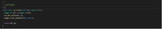

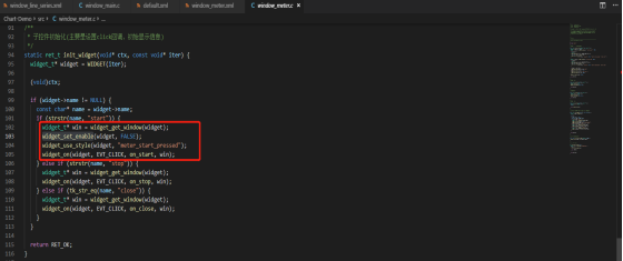

如图十七,图十八,所示,调用开始按钮启动动画。
图十七
图十八

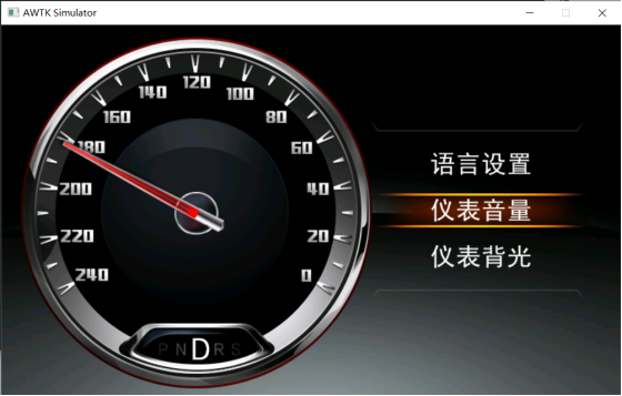

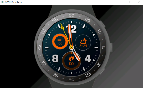

实现效果如下图十九:
图十九
我们使用同样的方法可以实现如下类型的指针,只不过是指针的样子换了图片资源而已。
如图二十,图二十一,图二十二所示。
