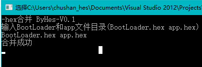

我前面的文章有说过,如何制作BootLoader和app程序,但是需要烧录2个hex文件,整个程序才可以正常运行。
那如果是量产烧录2次程序是非常耗时间的,通过查阅一些资料,可以把两个hex文件合并成一个hex文件。
hex文件的格式不做解释,有兴趣可以百度一下,很多大神说过。
我亲自做了2款合并软件
一个是dos界面的
一个是MFC界面的
先看看dos界面的使用
运行合并程序之前:
运行合并程序之后:
这里面多了一个合并的hex,只要烧录这个hex文件,整个程序就包括了BootLoader和app了。
实测烧录进芯片是可以完美运行的。
