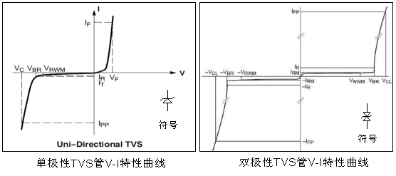

TVS瞬态抑制二极管按照极性划分可分为单极性TVS和双极性TVS管,如图(3)所示为两种不同TVS管的V-I特性曲线图
图(3)
TVS瞬态抑制二极管可以在多种电路场合下使用,起到保护电路元器件的作用,总结选型方法有以下几点可供参考:
  1.       首先确定被保护电路的最大直流或者连续工作电压、电路的额定标准电压和“高端”容限;
  1.       TVS额定反向关断VRWM应大于或者等于被保护电路的最大工作电压。若选用的VRWM太低,器件可能进入雪崩或因反向漏电流太大影响电路的正常工作;
  1.       TVS的最大箝位电压VC应小于被保护电路的损坏电压;
  1.       在规定的脉冲持续时间内,TVS的最大峰值脉冲功耗PM必须大于被保护电路内可能出现的峰值脉冲功率。在确定了最大箝位电压后,其峰值脉冲电流应大于瞬态浪涌电流;
  1.       对于数据接口电路的保护,还须注意选取合适的电容C的TVS器件;
  1.       根据用途选用TVS的极性及封装结构。交流电路选用双极性TVS较为合适,多线保护选用TVS阵列更为有利。
