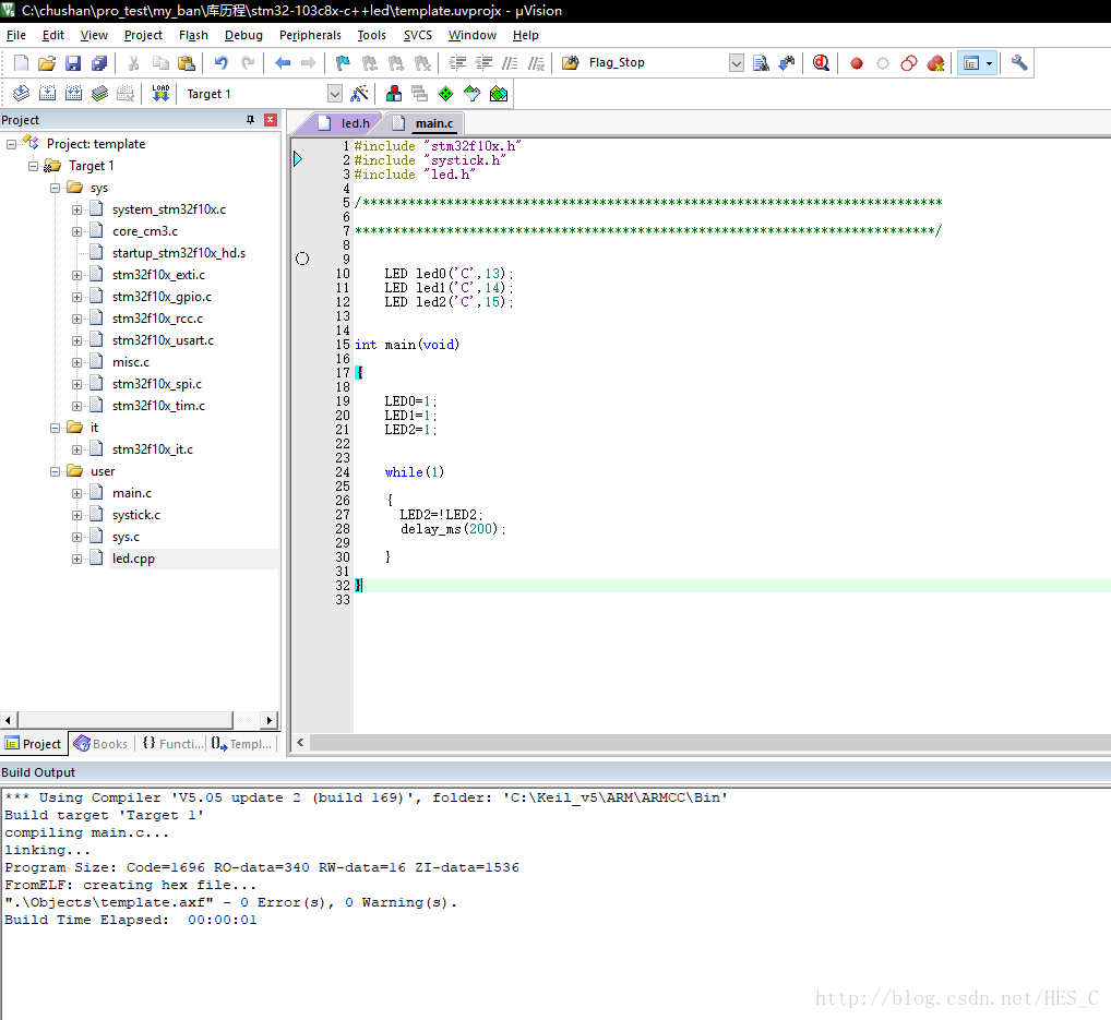

例如我有一个LED的文件,可以实现点灯的功能,并且是c++开发的,我想把它做成静态库方便以后使用。
等我搭建一个c++的keil工程.......................
终于搭建好了,烧录后可以正常运行。

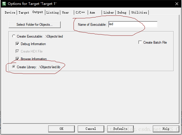

下面直接把led.cpp生成led.lib

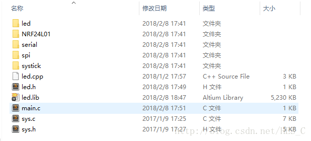

编译一下,下面看到已经生成led.lib文件了
下面看看怎么使用

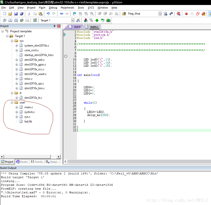

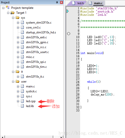

我们去上面那个目录找到led.lib文件,放到我们添加过的文件夹里,然后双击加入工程里
删除led.cpp,添加led.lib,编译一下
下载程序后,程序运行ok
