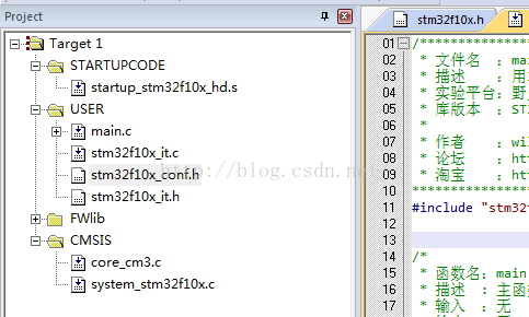

在Mdk配置stm32工程是一件很麻烦的事情,故直接套用工程模板,减少时间花费。(此处用野火的m3工程模板)

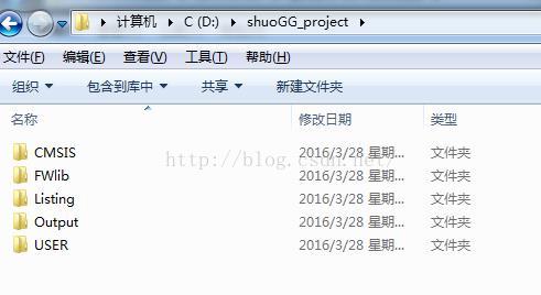

模板的配置是根据相对路径的,所以模板可以随意复制到任意一个地方。

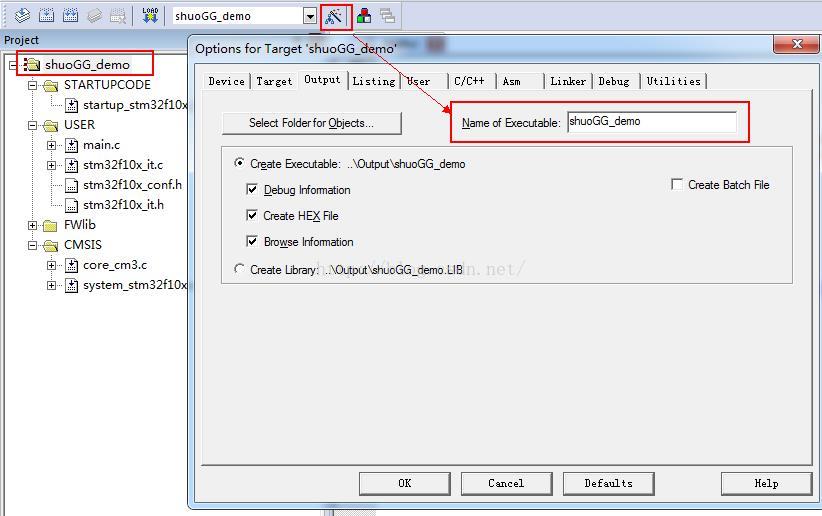

1.文件夹改名,这里我改为shuoGG_project,打开工程(在USER里),改改output名和文件名什么的,当然不改也没什么影响;
2.选型换一换,这个模板默认是stm32f103ve的;

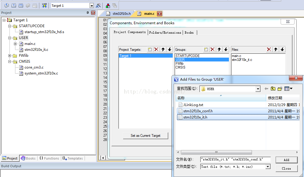

3.个人习惯:把stm32f10x_conf.h和stm32f10x_it.h加到USER文件夹方便修改;

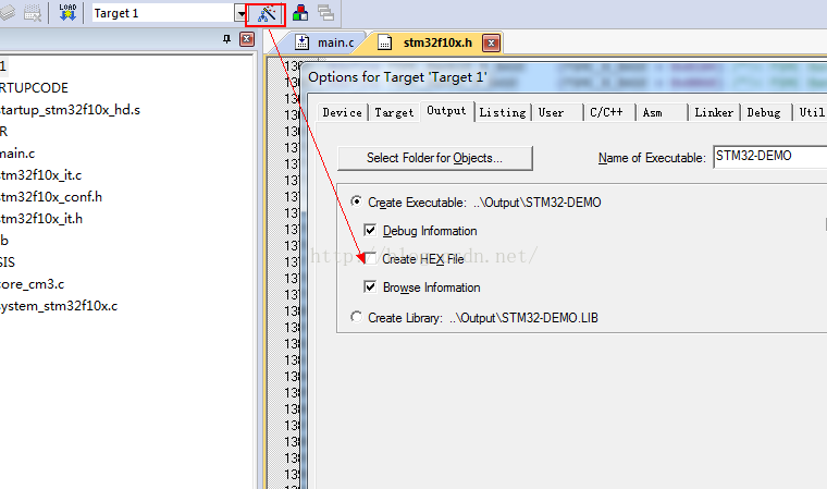

4.用串口烧写的记得勾上create hex;

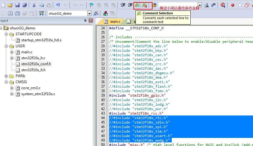

5.在stm32f10x_conf.h注释掉用不到的外设,可以减少一点编译时间,但是外设c文件依旧会编译,所以只是省了几秒而已;
(下图工程只是玩玩流水灯,故只留下这几个)

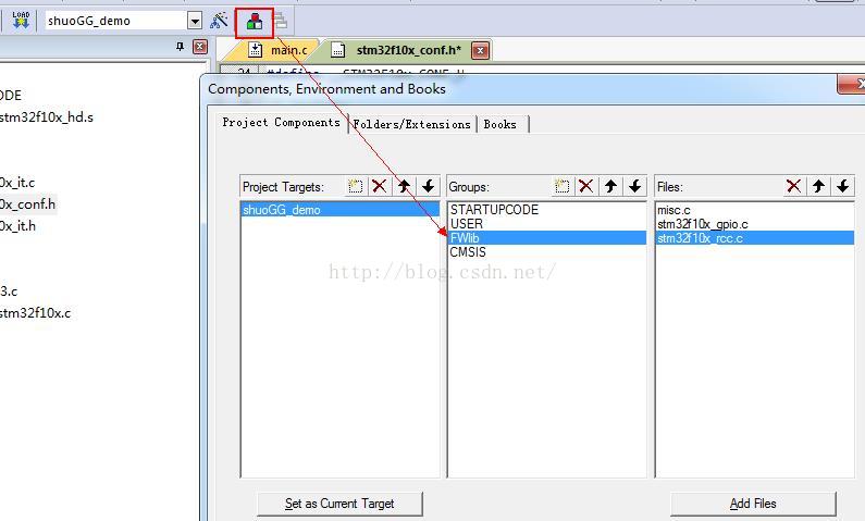

6.删掉用不到的外设的c文件,这样可以减少很多编译时间;(下图是玩流水灯的设置)
完工!然后就可以试试编译一下了!
