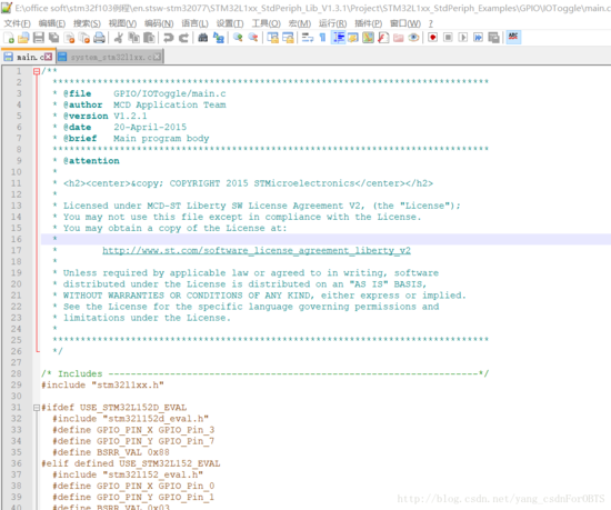

然后,再次打开我们之前下载的对应开发板版本的例程包中的点亮LED灯的例程
(路径为:en.stsw-stm32077 STM32L1xx_StdPeriph_Lib_V1.3.1 projectSTM32L1xx_StdPeriph_Examples GPIO IOToggle)
找到mian.c文件打开,全选复制里面的内容
再回到我们之前已经创建完毕的工程中,打开mian.c文件清空,并将GPIO文件中的main.c里面的内容粘贴到我们工程的mian.c中。

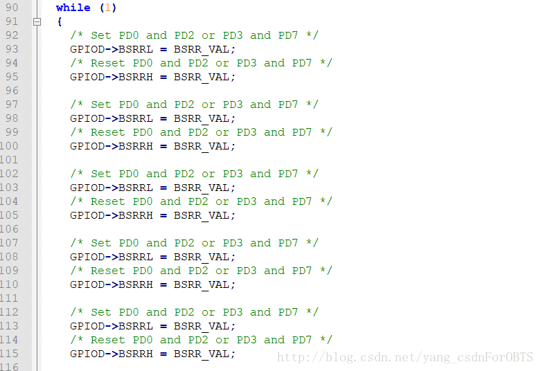

第一步,删除两段程序:
(上图为删除的第一段程序)
(上图为需要删除的第二段程序——while循环中的所有内容)

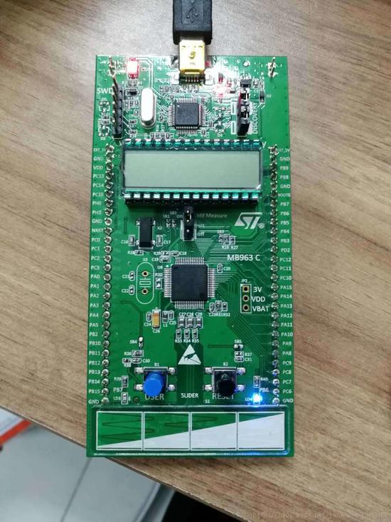

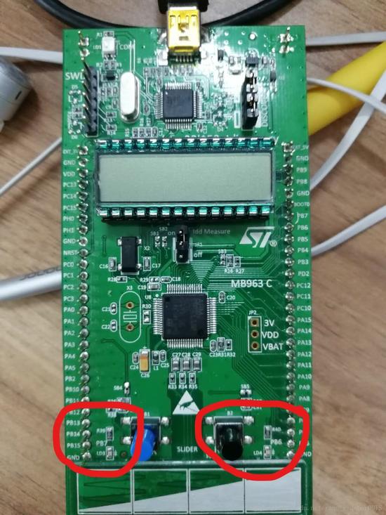

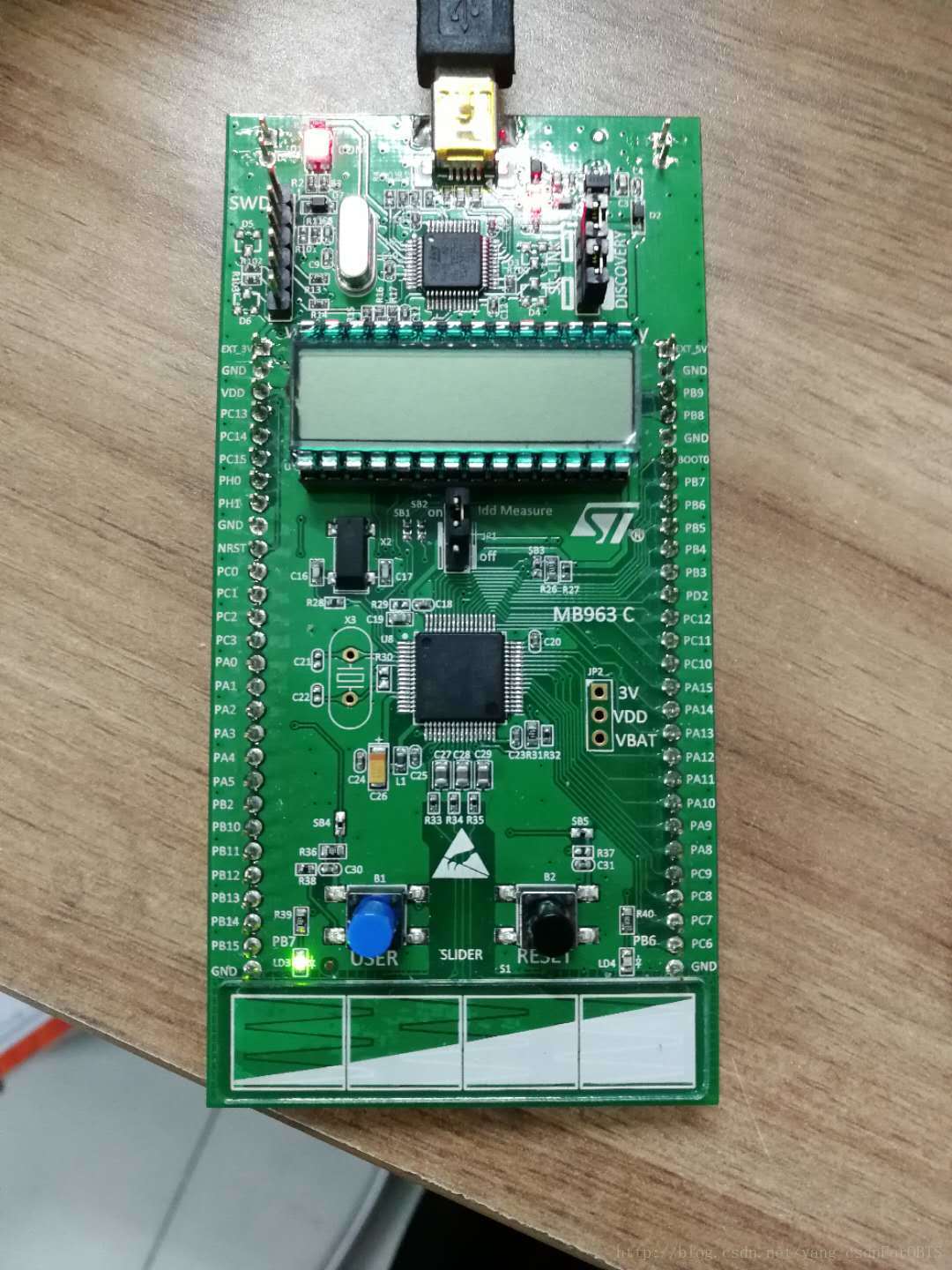

第二步,看一下板子,我用的是STM32L152c-discovery,然后我的两个LED灯的端口分别是PB7和PB6(后面的内容需要根据板子情况改)
所以,我要先把例程中的D端口改成B端口
(上述两处均要改成B,因为我的LED灯连接的是B端口)

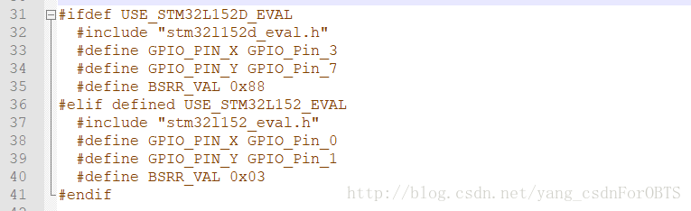

第三步,配置输出模式
分别将 GPIO_PIN_X 和 GPIO_PIN_Y 改成 GPIO_Pin_6 和 GPIO_Pin_7 , 注意这里有两处要改,一处是将XY改成67,因为我的引脚是PB6和PB7,另一个是PIN要改成Pin,因为我这个版本的库函数中定义的模式是这样的。修改完毕后:

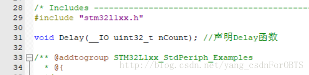

第五步,添加Delay函数的声明(此处不知道是我之前不小心把声明误删了,还是例程中原本就没有,如果你的有,就不用添加了)
到此,程序修改完成,rebuild,然后烧写,就可以看到两个led灯循环闪烁了。
特别强调,这里面对程序的修改依赖于你板子本身的端口和连接情况,需要对号入座!(另外关于程序的解释都在上面的图片中了,只要两段很简单的程序就可以了!)
