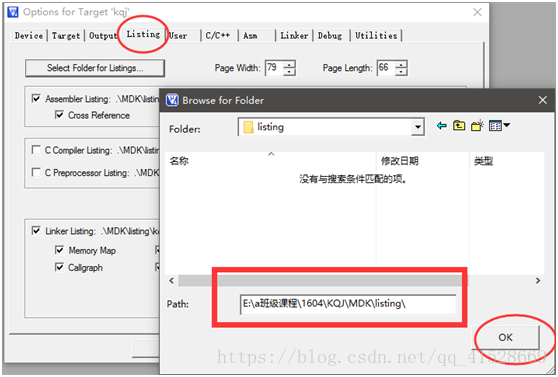

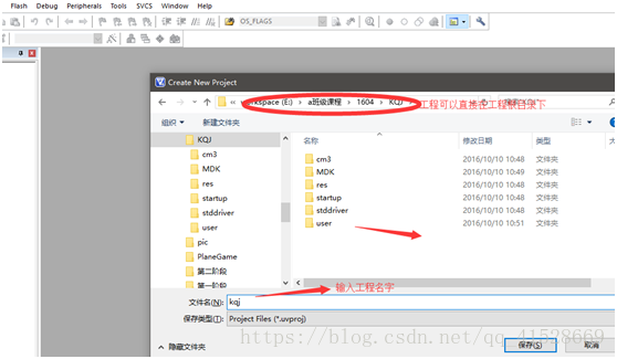

1、   在硬盘上创建工程目录Project,(cm3、Startup、STM32F10x_StdPeriph_Driver、Users)添加到Project文件夹下,再创建一个Mdk文件,在Mdk下再创建一个Output和Listing文件夹。
目录结构如上图左栏。
2、创建工程。
 点击保存后。即可

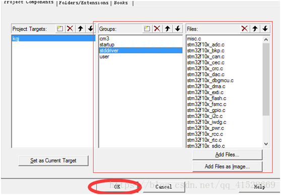

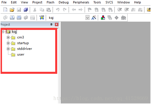

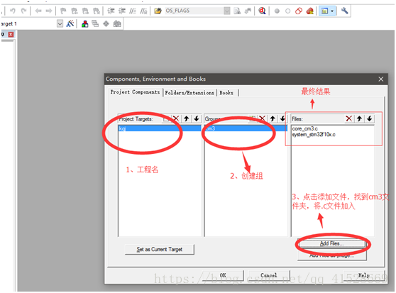

3、建立工程管理目录树。

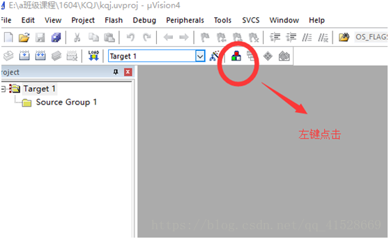

然后将其它的组也创建后,并且加入对应的源代码文件。结果如图。
点击OK后,进入到KEIL软件中。结果如图。

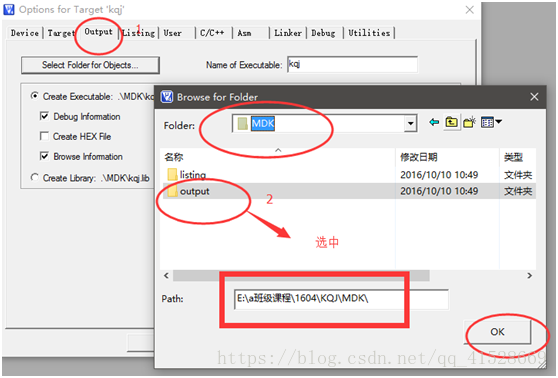

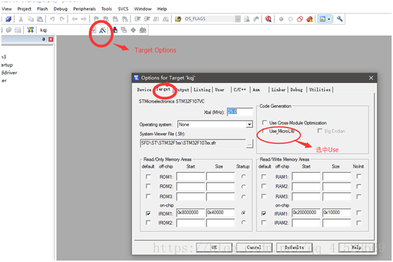

接下来。点击Target Options按钮
选中Create HEX file这样编译后就能够生产可执行文件。

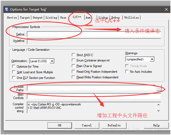

点击选项到C/C++
条件编译宏在stm32f10x.h文件中的73和99行中可以找到。
STM32F10X_CL, USE_STDPERIPH_DRIVER
将工程目录下的头文件路径加入到Include Paths中

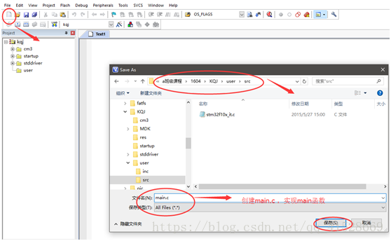

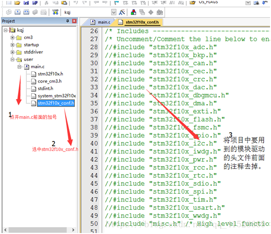

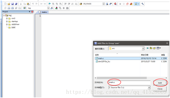

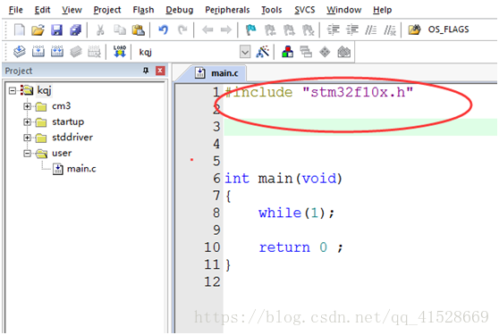

接下来,在user目录下的src中新建main.c,
双击左栏user,将main.c加入到user下
在main.c中实现main函数。

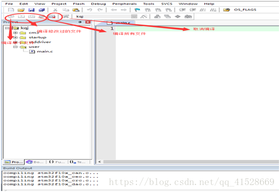

4、编译。
5、
