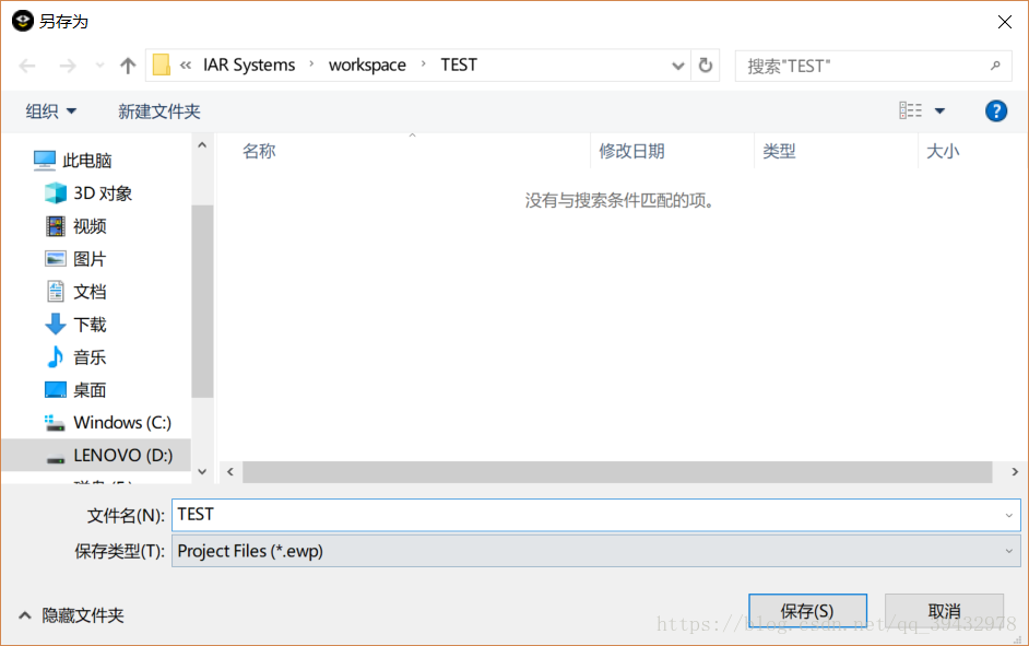

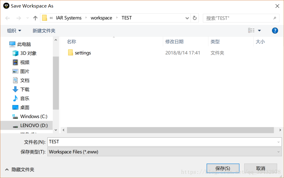

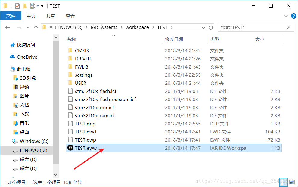

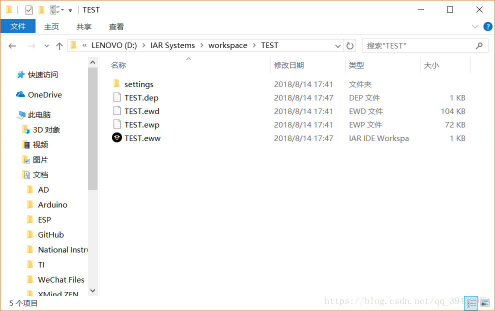

(一)工作区和工程的建立
File->New Workspace
Project->Create New Project
这里写图片描述

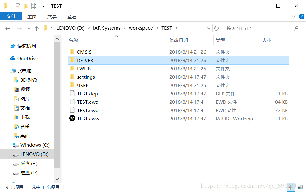

建立工程文件夹
这里写图片描述
这里写图片描述
File->Save Workspace
这里写图片描述
最后是这样
这里写图片描述

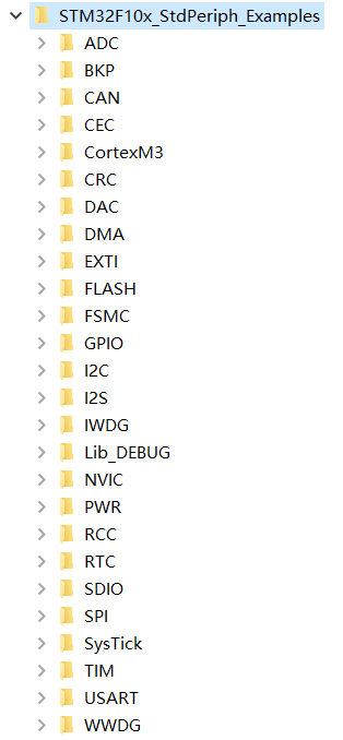

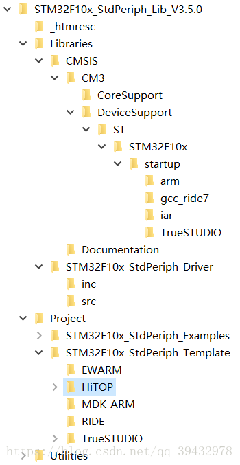

(二)STM32固件库的介绍

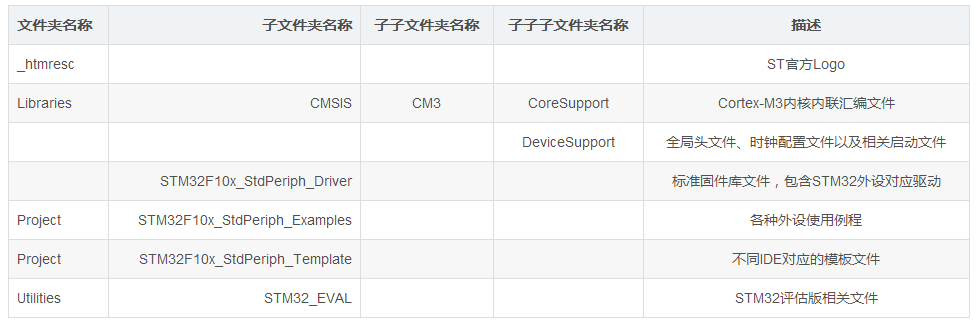

固件库的文件结构:下表简述了固件库文件内容及作用
这里写图片描述
这里写图片描述
image.png?imageView2/2/w/550
固件库的文件结构
另一位博主的详解
(三)工程模板的建立及移植
1.复制工程源码
虽然STM32 固件库里面提供了很多例程给我们,但是都是基于ST 官方发行的一些评估板的,在实际应用当中,我们可能由于某些原因,不可能和官方评估板做的一模一样,因此需要在STM32 标准例程的基础上,进行移植和修改。
建立层叠的文件夹,便于源码的管理,在根文件夹里面建立“USER”,“CMSIS”,“FWLIB”,“DRIVER”几个文件夹,如下图所示。其中,“USER”文件夹,主要存放用户应用程序和中断文件,如main.c 等等;“CMSIS”主要存放内核和系统相关的代码;“FWLIB”主要存放STM32 标准外设的驱动代码,“DRIVER”主要存放用户的驱动代码
这里写图片描述
复制相关文件至建立的模板文件夹。需要复制的文件夹如下表(小技巧:同时打开固件库文件夹和模板文件夹,找到文件后直接ctrl+c、ctrl+v就OK了):
这里写图片描述

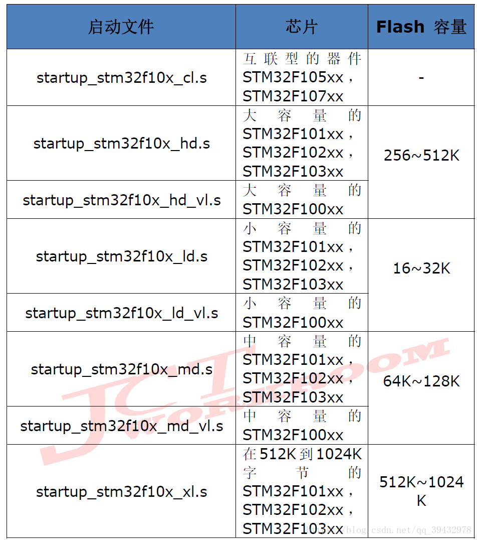

关于启动文件的选择
这里写图片描述

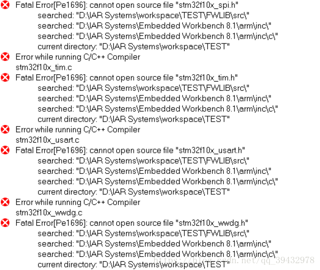

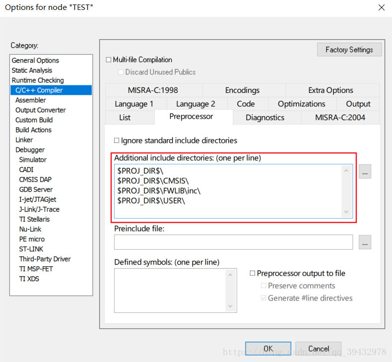

第一次编译:Project->Make,然后是一堆错误,如下:
这里写图片描述

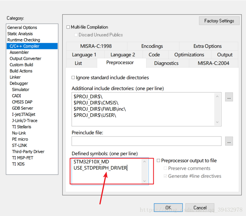

我们看到这些错误大多是 cannot open source file "stm32f10x_spi.h" ,编译器告诉为们找不到对应的头文件。解决方案是在option中添加对应的头文件,右键工程名->Option…->Category->C/C++ Compiler->Preprocessor->在“Additional include directories:”输入头文件的包含路径:
$PROJ_DIR$
$PROJ_DIR$CMSIS
$PROJ_DIR$FWLIBinc
$PROJ_DIR$USER
每一行里面用回车隔开,IAR是支持相对文件路径的,但是要使用$PROJ_DIR$,$PROJ_DIR$即代表根目录文件夹“STM32F10X Template”。
这里写图片描述

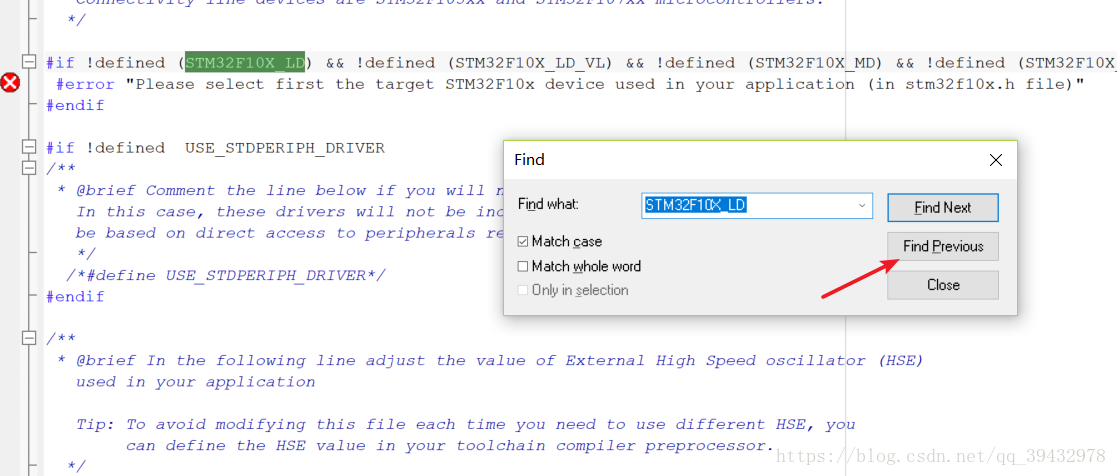

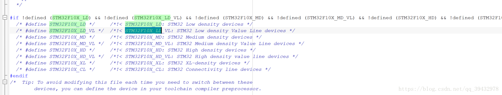

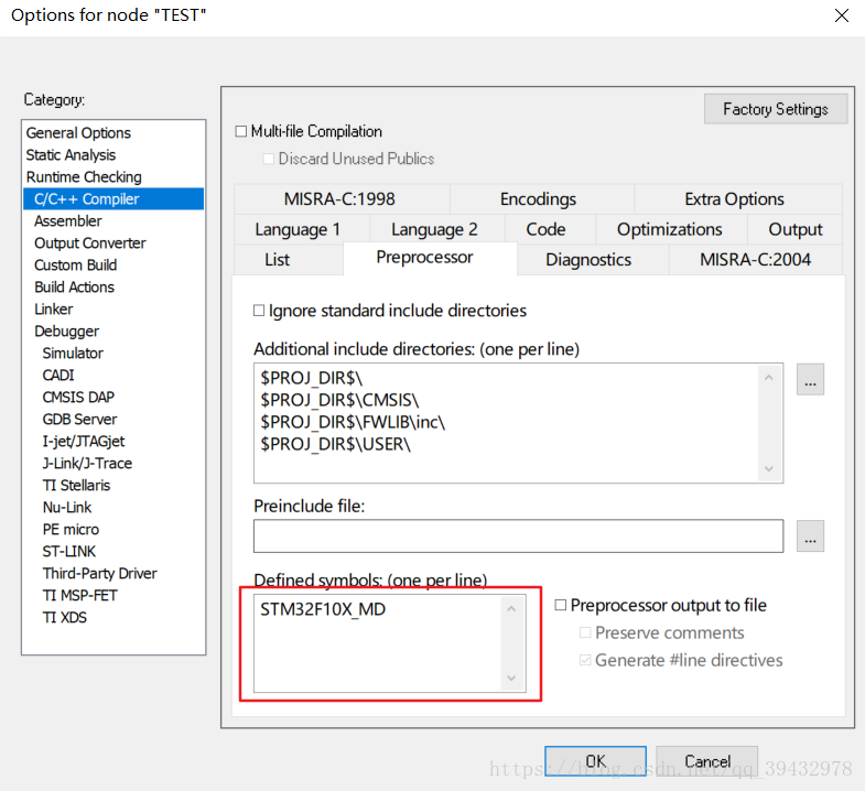

第二次编译,还是有很多错误,仔细观察可以发现,错误大多是 "Please select first the target STM32F10x device used in your application (in stm32f10x.h file)" ,请选择芯片的型号
这里写图片描述
双击错误,条船到如图所示的地方
这里写图片描述
用Find功能找到其定义的地方
这里写图片描述
这其实是预编译处理,需要用户指定需要使用的芯片型号,解决方案是在Options中进行预编译处理,Options->Category->C/C++ compiler->Preprocessor->在“Defined Symbol”里面定义所需要的芯片容量,添加STM32F10X_MD,如下图:
这里写图片描述

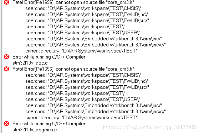

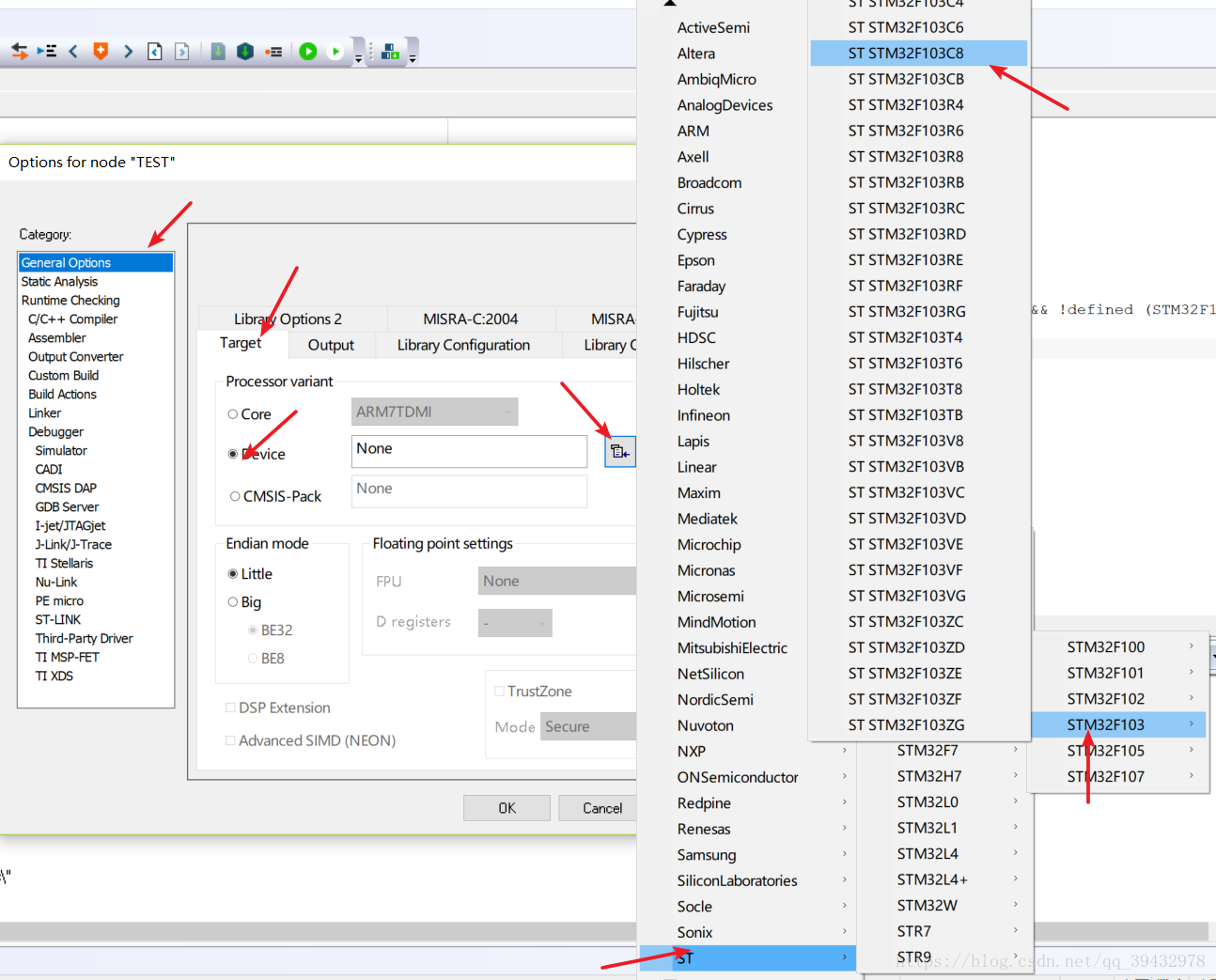

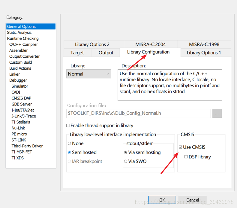

第三次编译,编译器告诉我们没有包含“core_cm3.h”文件,解决方案是解决方式还是两种,一是为将库函数里面的core_cm3.h文件加入进工程。但是这样编译可能会出现其他错误,因此直接使用第二种方法,即使用IAR 自带的core_cm3.h文件。Option->General Option->Target里面选择芯片型号,接着在在Option->General Option->Library Configuration里面勾选“use
CMSIS”,点击“OK”,如下图所示:
这里写图片描述
这里写图片描述
这里写图片描述

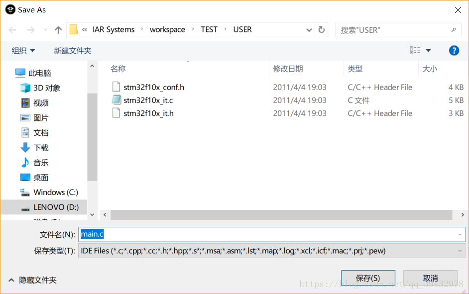

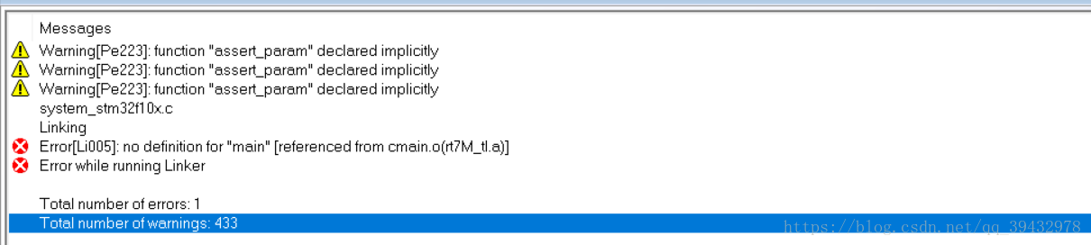

第四次编译,编译器告诉我们缺少main.c文件,解决方案File->New File->File->Save->命名为main.c->右键USER->Add->Add “main.c”,打开main.c,添加如下代码
#include "stm32f10x.h"
int main()
    return 0;
这里写图片描述
这里写图片描述

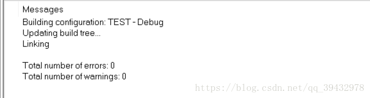

第五次编译,0错误
这里写图片描述

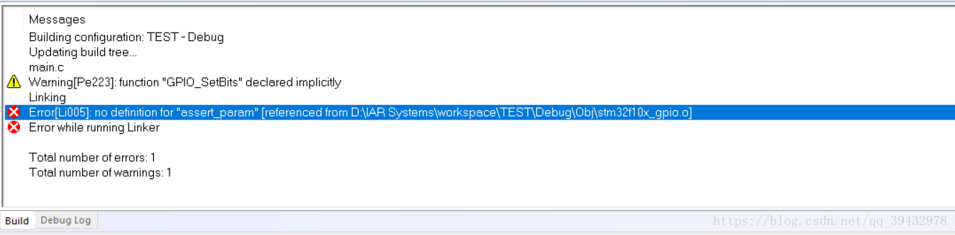

尽管错误已经没有了,但是当我们调用驱动库去操作外设的时候还是发现有问题,将以下代码添加到main.c文件中,Make,如下图
#include "stm32f10x_gpio.h"
int main()
    GPIO_SetBits(GPIOA,0);
    return 0;
这里写图片描述
这是因为使用驱动库的宏没有打开,解决方案:Options->Category->C/C++ compiler->Preprocessor->Defined Symbol添加USE_STDPERIPH_DRIVER,如图
这里写图片描述
然后设置链接选项里面的flash 配置文件,Linker->Config->Linker Configuration file->,把“Override Default”选项勾选上,手动设置文件路径为$PROJ_DIR$stm32f10x_flash.icf

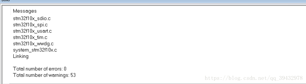

最后一次编译,如下(记住要先右键工程名->Clean然后再Make):
这里写图片描述
错误没有,但是还是会有警告,而且警告的数量始终是53个,这是使用了固件库的原因,但是不影响使用
