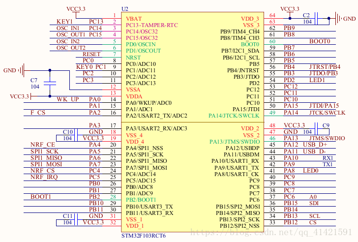

初识ADC有一种茫然的状态同时又会觉得它的功能强大,在stm32中有3个ADC,每个ADC都有16个转换通道,由此可知它的强大。首先通过它的引脚功能图可以看出每个引脚所对应的ADC转换通道。这样在编写程序的时候就不会把通道搞错。
在这里插入图片描述

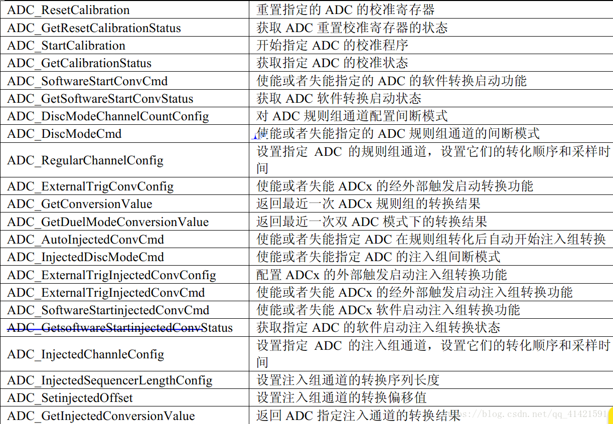

有了上述的了解之后呢,还要记住ADC所能检测的电压范围是0~3.3V,如果检测的电压值大于3.3V就会把ADC烧坏,还有就是ADC转换的时钟频率,在72M的主控CPU中它的转换频率不能大于14M也就是6分频否则检测的值会不准确。采样周期为1.5个时钟周期。stm32的ADC转换有两种通道,规则通道和注入通道,注入通道可以抢占式地打断规则通道的采样,执行注入通道采样后,再执行之前的规则通道采样,和中断类似。当然本次学习是基于规则转换的,库函数操作。有了以上的了解之后来看看ADC的库函数:
在这里插入图片描述
在这里插入图片描述
在这里插入图片描述

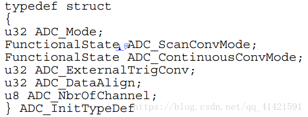

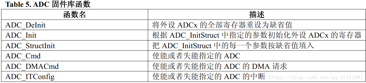

对于一些基本的库函数就不列出来了,具体参考stm32固件库使用手册。这里来讲一下几个重要的库函数,第一个就是ADC_Init()在这个函数里有以下参数
在这里插入图片描述

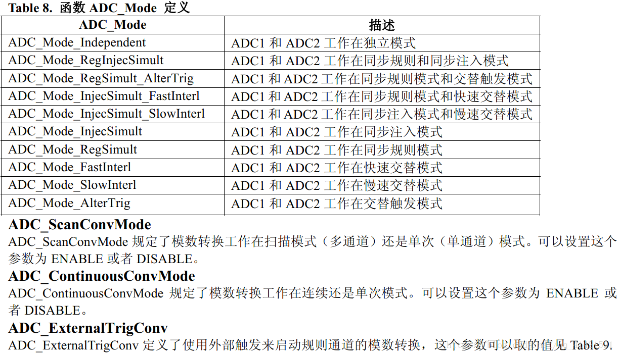

其中ADC_Mode又包含了10种模式
在这里插入图片描述

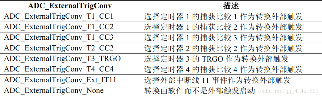

ADC_ExternalTrigConv 函数里有多种触发方式,一般常用软件触发。
在这里插入图片描述
在这里插入图片描述

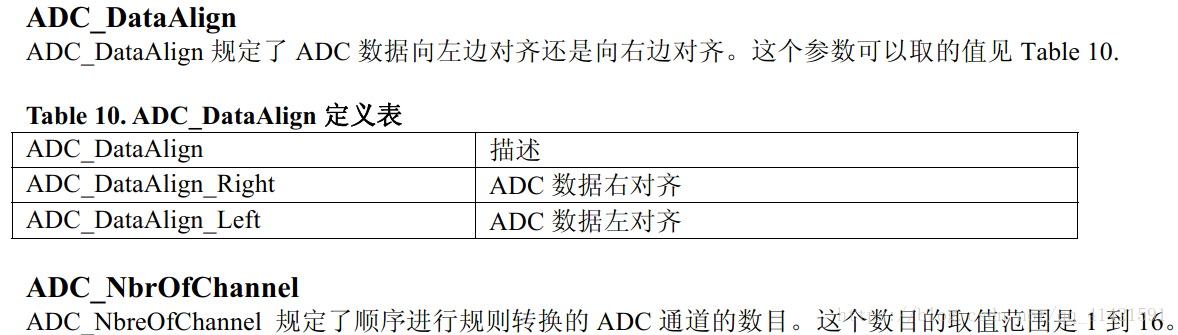

这里要注意ADC转换的数据对齐方式,因为stm32的ADC是12位的,而它的数据寄存器ADC_DR是16位的。至于是左对齐还是右对齐?在读取ADC的数据时是从高位开始的,所以一般右对齐就好。

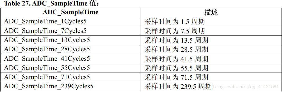

ADC_SampleTime设定了选中通道的ADC 采样时间。
在这里插入图片描述

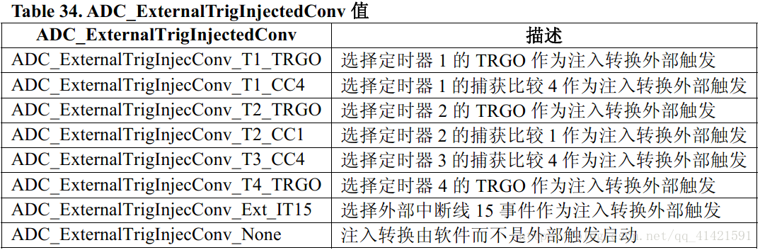

采样的周期越长准确度越高,一般设为239.5个周期。ADC_ExternalTrigInjectedConv 指定了所使用的注入转换启动触发。
一般使用软件触发。

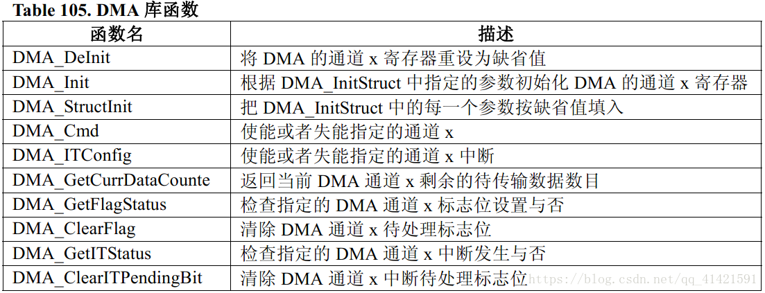

转换的数据被存在了ADC_DR寄存器中,当多通道转换时后一次的数据会把前一次的覆盖所以要用到DMA进行数据处理。以下是DMA的库函数
在这里插入图片描述

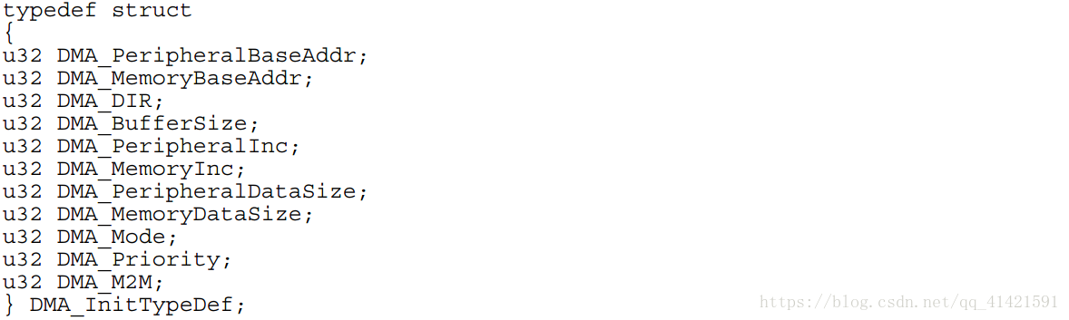

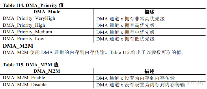

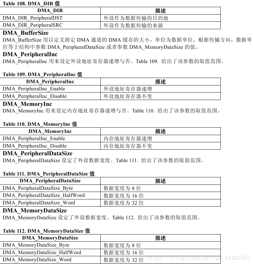

重点理解DMA_Init,以下是它的参数
在这里插入图片描述
在这里插入图片描述
在这里插入图片描述
在这里插入图片描述
关于DMA_PeripheralBaseAddr该参数用以定义DMA 外设基地址。DMA_MemoryBaseAddr该参数用以定义DMA 内存基地址。这两个函数等会程序里会有说明。下面是库函数配置的步骤:

ADC_InitStructure.ADC_DataAlign = ADC_DataAlign_Right;//右对齐
ADC_InitStructure.ADC_NbrOfChannel = 1;//顺序进行规则转换的ADC 通道的数目

DMA初始化:
void DMA_InIt(void)
DMA_InitTypeDef DMA_InitStructure;
RCC_AHBPeriphClockCmd(RCC_AHBPeriph_DMA1|RCC_AHBPeriph_DMA2, ENABLE);
DMA_DeInit(DMA1_Channel1);//DMA1 ADC1通道
DMA_InitStructure.DMA_PeripheralBaseAddr = ADC1_2_DR_ADDRESS;
DMA_InitStructure.DMA_MemoryBaseAddr = (u32)&ADC1_ConvertedValue;//存放地址
DMA_InitStructure.DMA_DIR = DMA_DIR_PeripheralSRC;//外设作为数据传输的来源 DST则为目的地
DMA_InitStructure.DMA_PeripheralInc = DMA_PeripheralInc_Disable;//外设寄存器地址不递增
  DMA_InitStructure.DMA_MemoryInc = DMA_MemoryInc_Enable;//内存寄存器地址递增
DMA_InitStructure.DMA_PeripheralDataSize = DMA_PeripheralDataSize_Word;//数据宽度为16 位
DMA_InitStructure.DMA_MemoryDataSize = DMA_MemoryDataSize_Word;//数据宽度为16 位
DMA_InitStructure.DMA_BufferSize =  NUM;// 传输数据量的大小

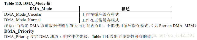

DMA_InitStructure.DMA_Mode = DMA_Mode_Circular;//工作在循环缓存模式
DMA_InitStructure.DMA_Priority = DMA_Priority_Medium;
DMA_InitStructure.DMA_M2M = DMA_M2M_Disable;
DMA_Init(DMA1_Channel1, &DMA_InitStructure);
DMA_DeInit(DMA2_Channel5);//DMA2 ADC3通道
DMA_InitStructure.DMA_PeripheralBaseAddr = ADC3_DR_ADDRESS;
DMA_InitStructure.DMA_MemoryBaseAddr = (u32)&ADC3_ConvertedValue;//存放地址
DMA_InitStructure.DMA_PeripheralDataSize = DMA_PeripheralDataSize_HalfWord;//数据宽度为16 位
DMA_InitStructure.DMA_MemoryDataSize = DMA_MemoryDataSize_HalfWord;//数据宽度为16 位
DMA_InitStructure.DMA_Priority = DMA_Priority_High;
DMA_Init(DMA2_Channel5, &DMA_InitStructure);
DMA_Cmd(DMA1_Channel1, ENABLE);//使能或者失能指定的通道
DMA_Cmd(DMA2_Channel5, ENABLE);
