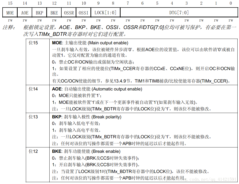

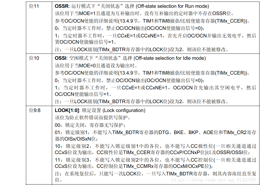

● 刹车和死区寄存器(TIMx_BDTR)
前面几个寄存器是在配置TIM1/TIM8是要用到的基本设置。自动装载寄存器是预先装载的,写或读自动重装载寄存器将访问预装载寄存器。根据在TIMx_CR1寄存器中的自动装载预装载使能位(ARPE)的设置,预装载寄存器的内容被立即或在每次的更新事件UEV时传送到影子寄存器。当计数器达到溢出条件(向下计数时的下溢条件)并当TIMx_CR1寄存器中的UDIS位等于0时,产生更新事件。更新事件也可以由软件产生。计数器由预分频器的时钟输出CK_CNT驱动,仅当设置了计数器TIMx_CR1寄存器中的计数器使能位(CEN)时,CK_CNT才有效。(更多有关使能计数器的细节,请参见控制器的从模式描述)。注意,在设置了TIMx_CR寄存器的CEN位的一个时钟周期后,计数器开始计数。最后来看一下死区寄存器:它是用来设置两个互补pwm波的死区时间的
在这里插入图片描述
在这里插入图片描述

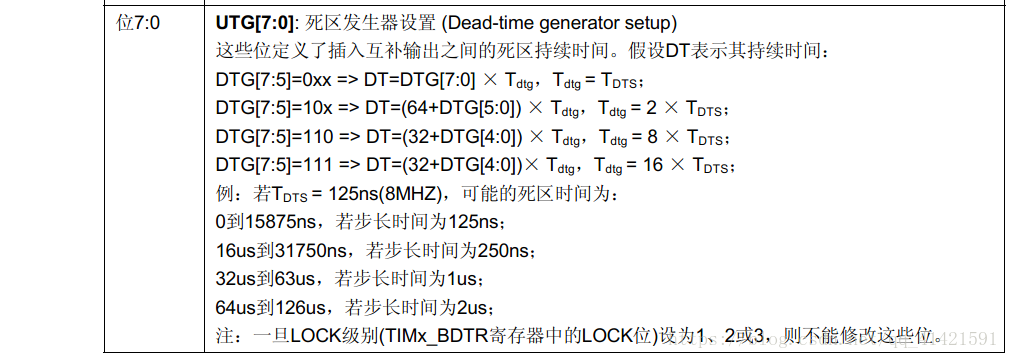

上面的位都是在配置死区寄存器要用到的基本配置,下面是它的死区时间配置位[7:0]
在这里插入图片描述
DT表示的是死区时间,分了有四种情况位[7:5]为0xx、10x、110、111(x表示0或1)。32的主频是72M,它每走一下的时间为1/72000000=13.89ns。表中64的由来是2^6,由此32是2的5次方。因为UTG是有8个位。
知道这些应该差不多了,接着就去看它的库函数吧,32定时器的库函数有两页之多,需仔细的看,死区寄存器的配置要注意两路波的极性,不能搞错了。
