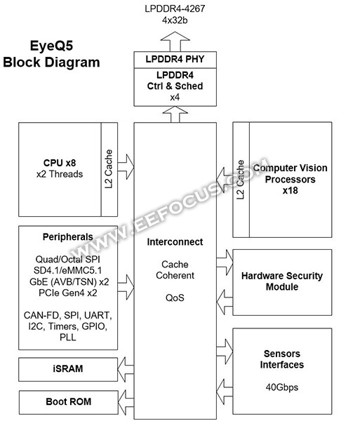

Mobileye携手意法半导体——EyeQ5
图片来源:Mobileye官网
EyeQ®5将于2020年推出,它将进入下一个性能级别,能够处理超过16个百万像素摄像头和其他传感器。它的计算能力以每秒15万亿次的运算速度为目标,而在典型的应用中只需要5-6瓦。
从EYEQ®5开始,Mobileye将支持汽车级标准操作系统,并提供一个完整的软件开发工具包(SDK),允许客户通过在EYEQ®5上部署算法来区分其解决方案。该SDK还可用于神经网络的原型和部署,以及用于访问Mobileye预先训练的网络层。EYEQ®5作为开放式软件平台的使用,得益于诸如硬件虚拟化和CPU与加速器之间的完全缓存一致性等架构元素。
EYEQ®5专用iOS支持至少40Gbps的数据带宽。若传感器非常多,可以通过PCIE和千兆以太网端口进行接入。
Eyeq®5实现了两个用于处理器间通信的PCIE Gen4端口,这可以使用多个Eyeq®5设备实现系统扩展或与应用处理器连接。EYEQ®设备实现了高性能片上网络互连和多通道低功耗DDR接口,以支持高速计算和数据带宽要求。

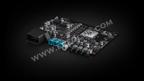

英伟达——Xaiver SoC
图片来源:英伟达官网
英伟达在2018年发布了一款全新AI芯片—Jetson Xavier,Jetson Xavier作NVIDIA Isaac平台的核心,是全球首款专为机器人设计的计算机。
Jetson Xavier包含了六颗处理器,包括1个Volta Tensor Core GPU、1个8核ARM64 CPU、2个NVDLA深度学习加速器、1个图像处理器、1个视觉处理器和1个视频处理器,每秒可执行30万亿次操作。它的处理能力与配备了10万美元GPU的工作站大致相同,但功率仅为30W。
Drive PX Pegasus是针对L5级全自动驾驶出租车的AI 处理器,搭载了两个Xavier SoC处理器。SoC上集成的CPU 也从8核变成了16核,同时增加了2块独立GPU。计算速度达到320Tops,相当于PX Xavier的10倍,算力能够支持L5完全自动驾驶系统,但其功耗也达到了500W。

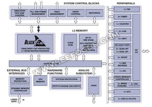

亚德诺半导体——Blackfin
图片(ADSP-BF70x Block Diagram)来源:亚德诺半导体官网
ADI Blackfin视觉驾驶辅助系统(ADAS)都是基于Blackfin系列处理器,其中核心器件是DSP(digital signal processor,即数字信号处理器)。具有车道偏离警告、交通信号识别、智能前灯控制、物体检测/分类、行人检测等功能。其中低端系统基于BF592,实现LDW功能;中端系统基于BF53x/ BF54x/ BF561,实现LDW/ HBLB/ TSR等功能;高端系统基于BF60x,采用了流水线视觉处理器(PVP),实现了LDW/ HBLB/ TSR/ FCW/ PD等功能。
这里主要介绍一下BF70x ,ADSP-BF70x Blackfin®处理器系列功耗不到100 mW,实现了800 MMACS的处理性能。此系列Blackfin处理器由8款高性价比成员构成,搭载最高1 MB内置SRAM,使许多应用无需采用外部存储器,同时也提供了一个可选的DDR存储器接口供用户进行扩展。该系列集性能、能效、集成度和价值等优势于一身,允许设计师在众多新型嵌入式视觉及音频应用领域集成16位和32位处理能力,包括工业成像、楼宇控制以及便携式和汽车音频等。

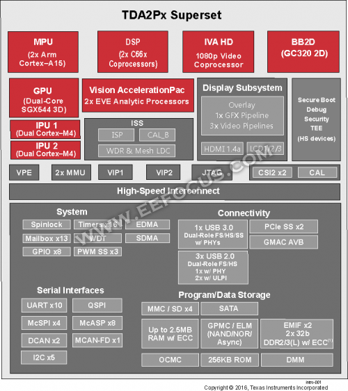

TI在ADAS处理芯片上的产品线主要是TDAx系列,目前有TDA2x、TDA3x、TDA2Eco等三款芯片。
TDA2x于2013年10月发布,主要面向中到中高级市场,配置了2颗ARM Cortex-A15内核与4颗Cortex-M4 内核、2颗TI定浮点 C66xDSP内核、4颗EVE视觉加速器核心,以及双核3DGPU。TDA2x主要是前置摄像头信息处理,包括车道报警、防撞检测、自适应巡航以及自动泊车系统等,也可以出来多传感器融合数据。
TDA3x于2014年10月发布,主要面向中到中低级市场。其缩减了包括双核A15及SGX544GPU,保留C66xDSP及EVE视觉加速器核心。从功能上看,TDA3x主要应用在后置摄像头、2D或2.5D环视等。
TDA2Eco是2015年发布的另一款面向中低级市场的ADAS处理器,相比于TDA2x,TDA2Eco去掉了EVE加速器,保留了一颗Cortex-A15、4颗Cortex-M4、DSP、GPU等内核。TDA2Eco支持高清3D全景环视,由于TDA3x主要应用于2D或2.5D环视,所以TDA2Eco填补了中低级市场对于高清3D全景环视应用的需求。

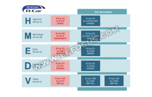

瑞萨——R-Car
图片来源:瑞萨官网
瑞萨在2017年4月发布了一个ADAS及自动驾驶平台Renesas Autonomy,主打开放策略,目的在于吸引更多一级供应商以扩大生态系统。同时发布的还有R-CarV3M SoC,该芯片配有2颗ARM CortexA53、双CortexR7锁步内核和1个集成ISP,可满足符合ASIL-C级别功能安全的硬件要求,能够在智能摄像头、全景环视系统和雷达等多项ADAS应用中进行扩展。
除了R-Car系列产品外,瑞萨还拥有针对雷达传感器的专业处理器芯片,如RH850/V1R-M系列,该产品采用40nm内嵌eFlash技术,优化的DSP能快速的进行FFT的处理。

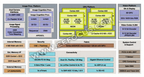

恩智浦——BlueBox
图片(S32V234 Block Diagram)来源:恩智浦官网
S32V234是NXP的S32V系列产品中2015年推出的ADAS处理芯片,在BlueBox平台上负责视觉数据处理、多传感器融合数据处理以及机器学习。这款芯片拥有CPU(4颗ARM CortexA53和1颗M4)、3D GPU(GC3000)和视觉加速单元(2颗APEX-2vision accelerator),能同时支持4路摄像头,GPU能实时3D建模,计算能力为50GFLOPs。同时,S32V234芯片预留了支持毫米波雷达、激光雷达、超声波的接口,可实现多传感器数据融合,最高可支持ISO26262 ASIL-C标准。
恩智浦还有一款专门的雷达信息处理芯片MPC577XK。这是一款面向ADAS应用的Qorivva32位MCU,基于Power架构,能够支持自适应巡航控制、智能大灯控制、车道偏离警告和盲点探测等应用。
