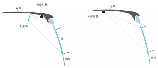

所有这些薄膜都有其优点和缺点。根据应用情况,某种类型的薄膜可能比其他类型更适合。TI DLP®技术的一个优点是它不受光源影响,可照亮所有不同的薄膜类型。图3说明了如何将投影仪置于汽车中以创建透明窗显示。
图3:DLP投影仪放置选择
