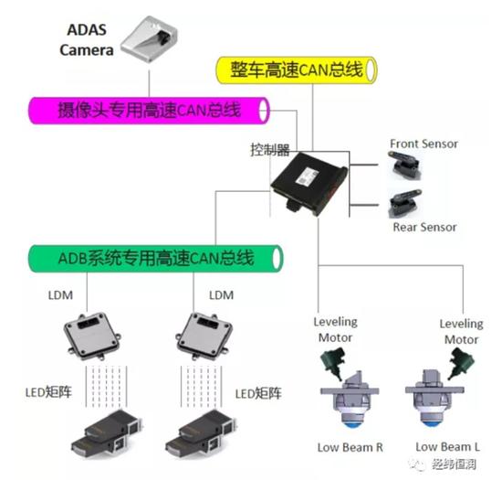

通常ADB系统由前视主动安全摄像头(Forward Active Safety Camera,FAS-Cam)、大灯控制器(Headlamp Control Module,HCM)、光源模组驱动器、光源模组、传输线等几部分组成。目前ADB的主要光源为LED,因此光源模组驱动器即LED驱动模块(LED Driver Module,LDM)。
