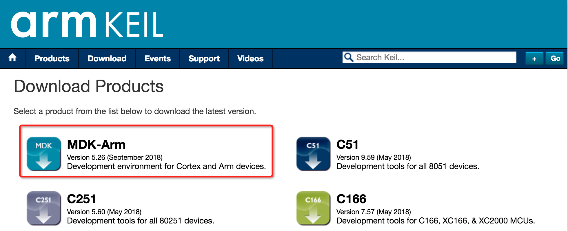

1.1 下载IDE
目前STM32开发常用的IDE有IAR、MDK等,这里我挑选MDK。如果你是IAR的爱好者,那么这篇文章可能不适合你。
MDK官方下载地址,目前最新版本是5.26。 官网下载页面入口:
在这里插入图片描述

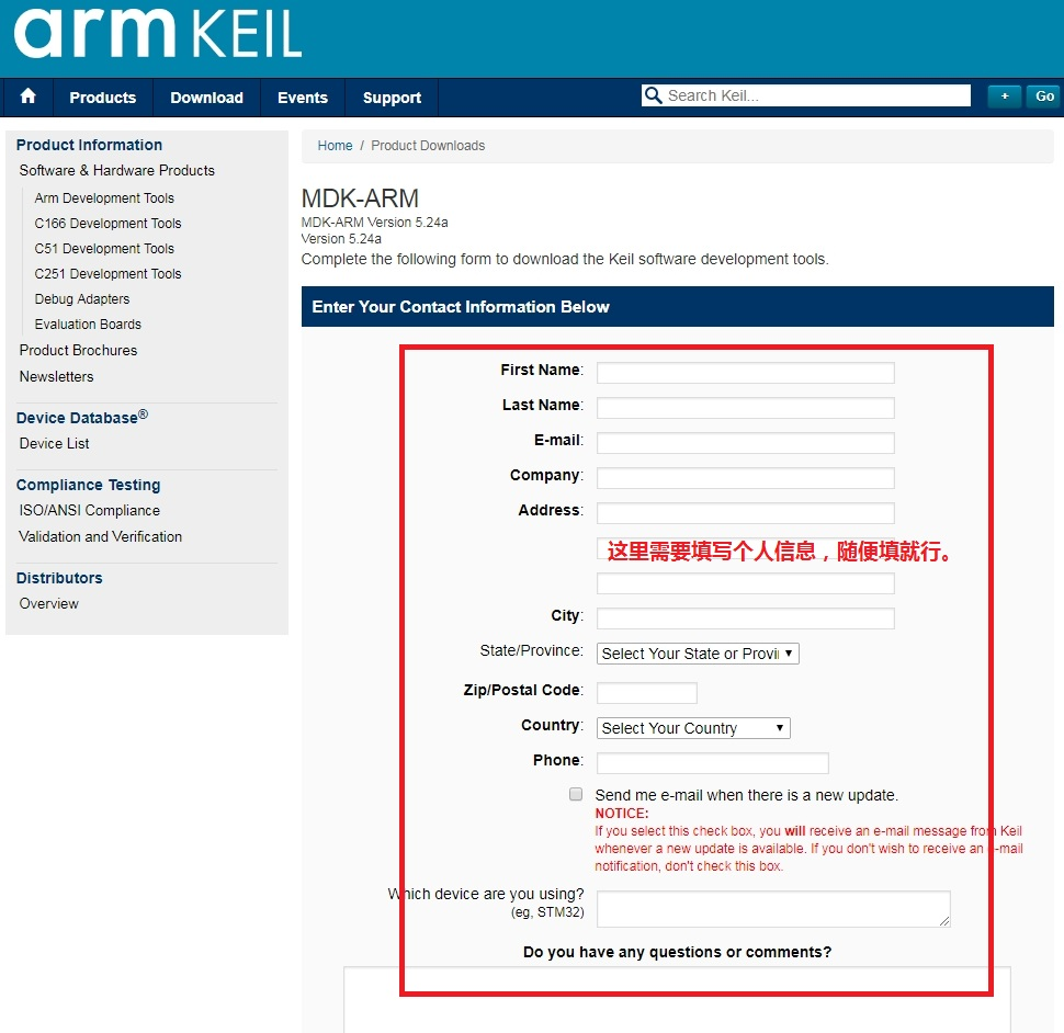

下载需要填写个人信息:
在这里插入图片描述
点击下载即可:

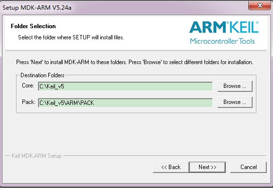

1.2 IDE安装
可以配置安装路径。默认安装在C盘根目录下。

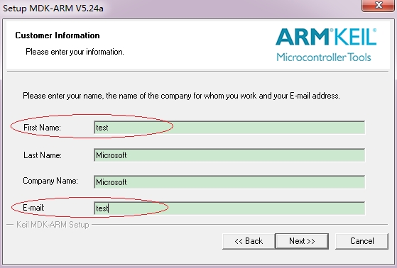

在这里插入图片描述
填写用户信息。随便写,不影响使用。
在这里插入图片描述

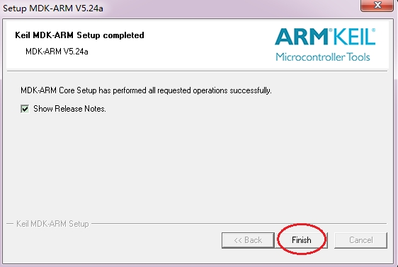

一路Next,最后点击Finish。
在这里插入图片描述

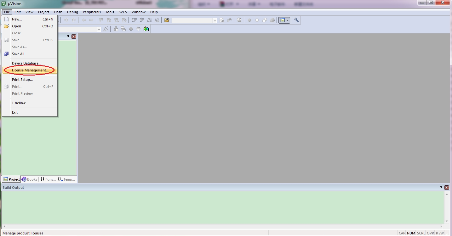

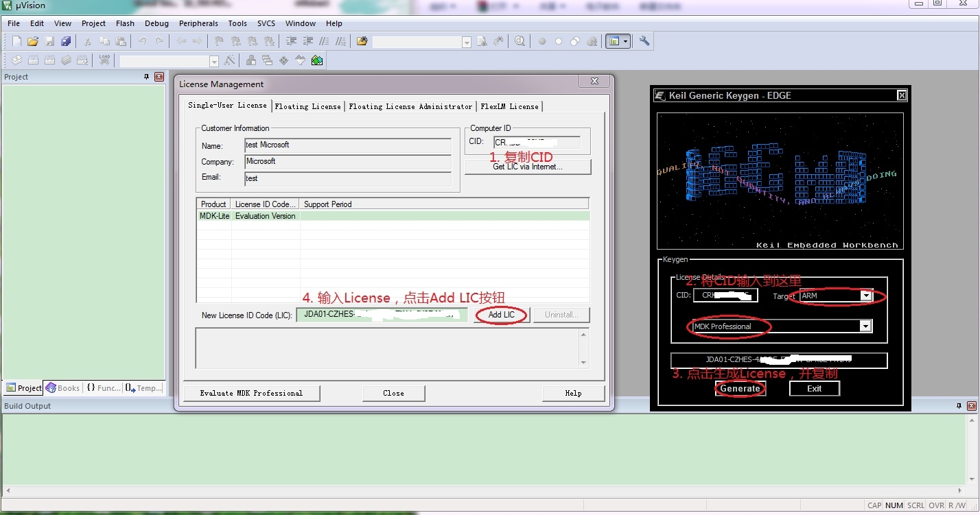

1.3 MDK破解
MDK没有经过注册是有代码容量限制,因此需要破解。需要的秘钥生成器下载。
在这里插入图片描述
按照图中步骤操作:
在这里插入图片描述
至此破解完成,生成的License可以使用到2020年。

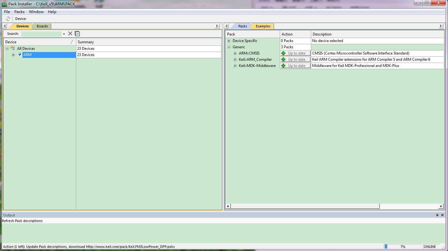

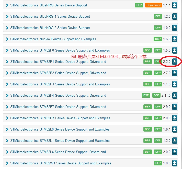

二、安装需要的芯片包
MDK5.0以后默认下载下来是不支持STM32芯片的,因此需要安装对应的包。
在这里插入图片描述

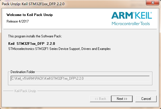

可以从官网下载。由于官网下载慢,有需要可到我的网盘上直接获取。
官方下载入口:
在这里插入图片描述
下载完毕,直接点击安装即可。
在这里插入图片描述

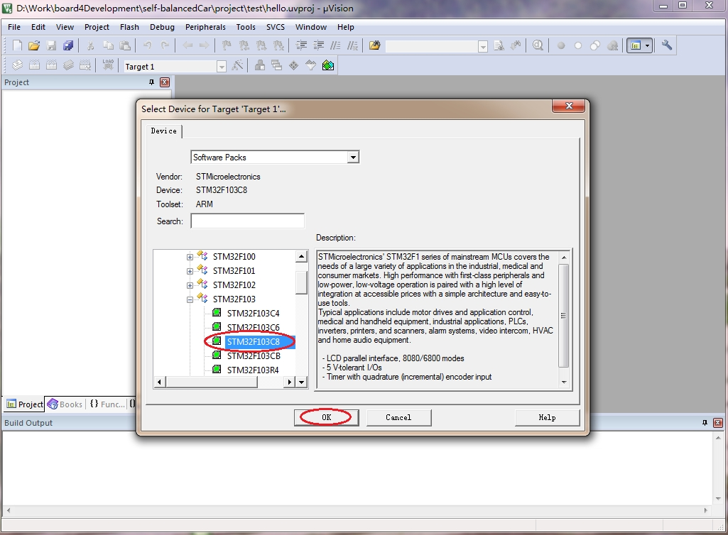

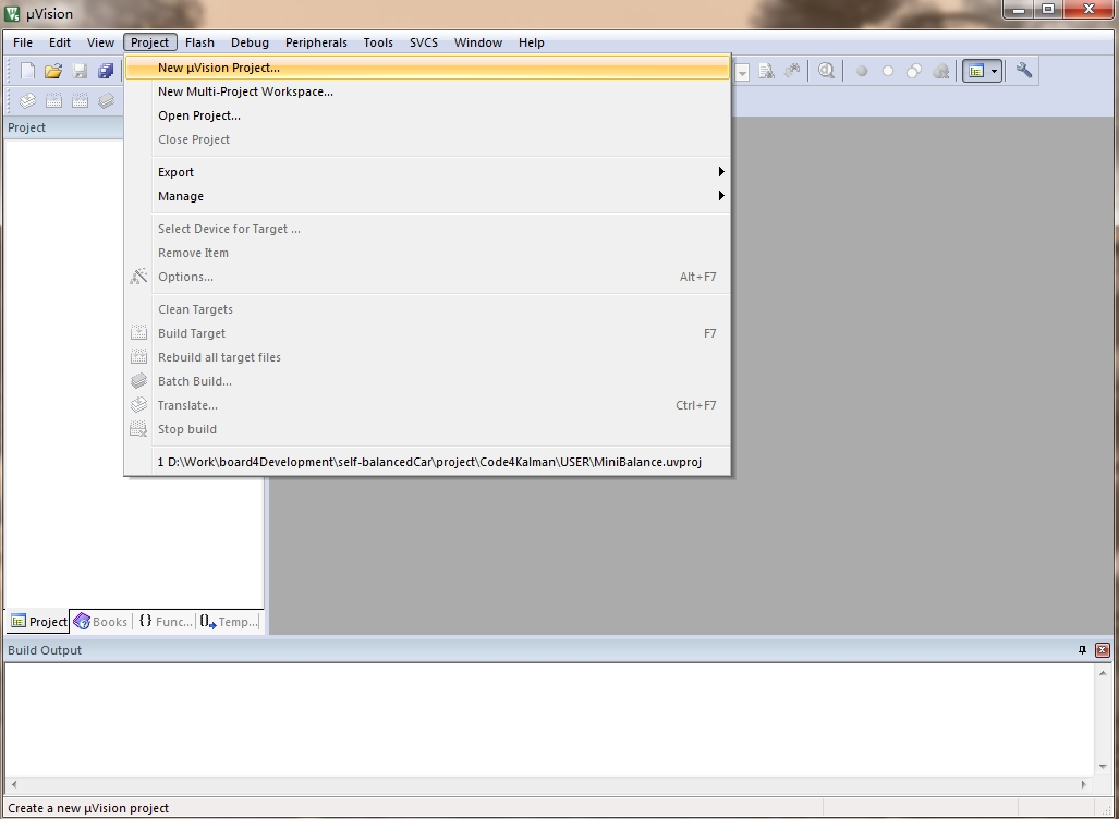

3.1 新建工程
点击Project --> New uVision Project,创建工程。
在这里插入图片描述
选择目标芯片型号。
在这里插入图片描述

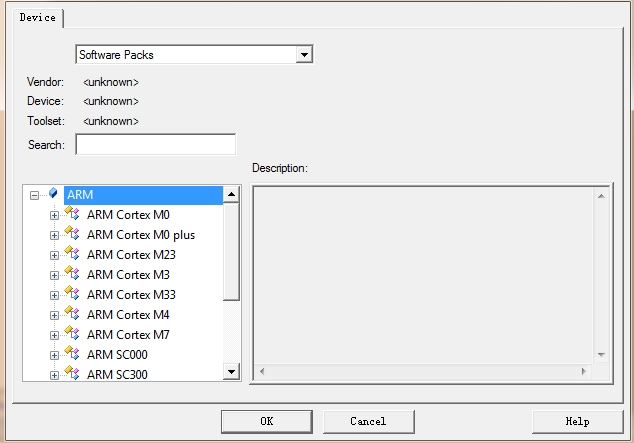

点击 OK,MDK会弹出Manage Run-Time Environment对话框,直接点击Cancel即可。这样就生成了一个工程的框架。
在这里插入图片描述

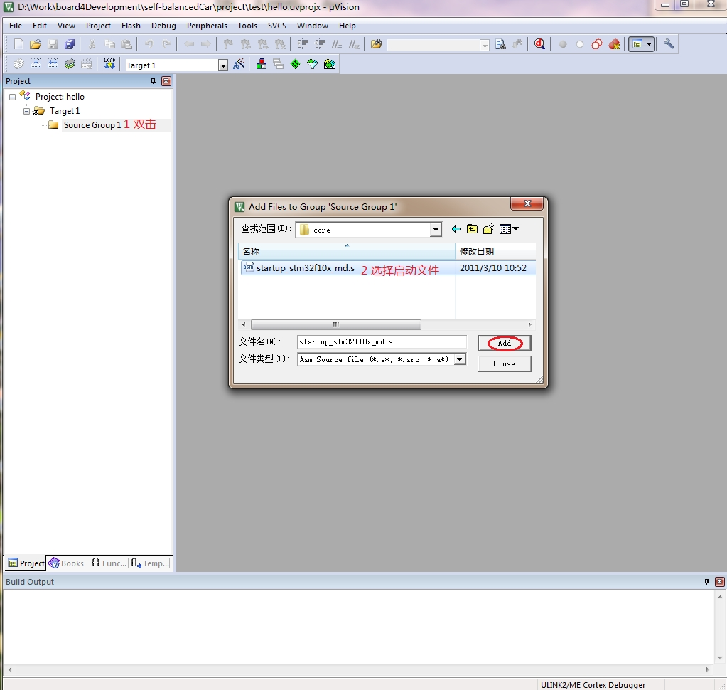

3.2 添加启动文件
添加启动代码主要作用是:
(1)堆栈( SP)的初始化;
(2)初始化程序计数器(PC);
(3)设置向量表异常事件的入口地址;
(4)调用main函数。
ST公司提供了3个启动文件,对应不同容量的STM32芯片。
startup_stm32f10x_ld.s 适用于小容量产品
startup_stm32f10x_md.s 适用于中等容量产品
startup_stm32f10x_hd.s 适用于大容量产品
把startup_stm32f10x_hd.s拷贝到工程目录下,然后按下图操作添加到工程。
在这里插入图片描述

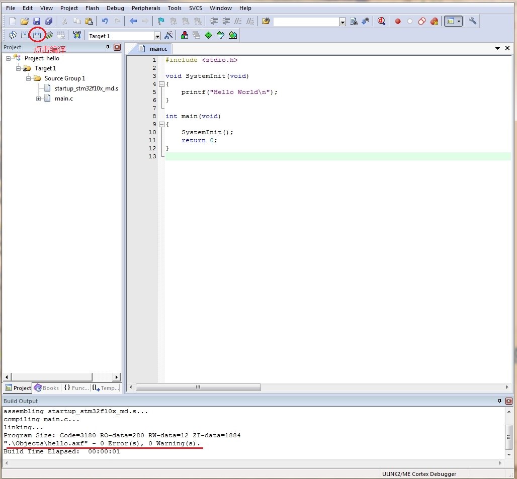

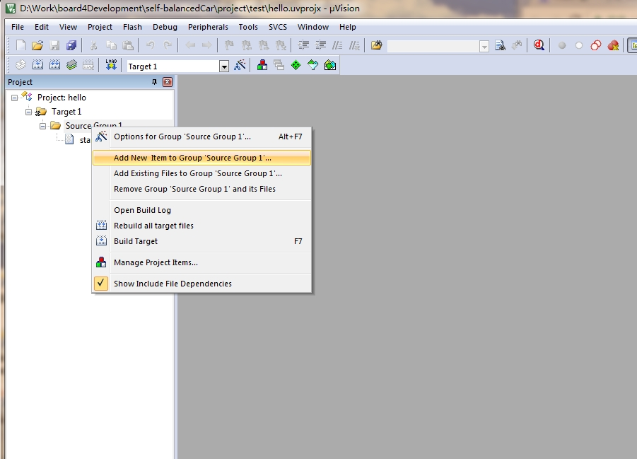

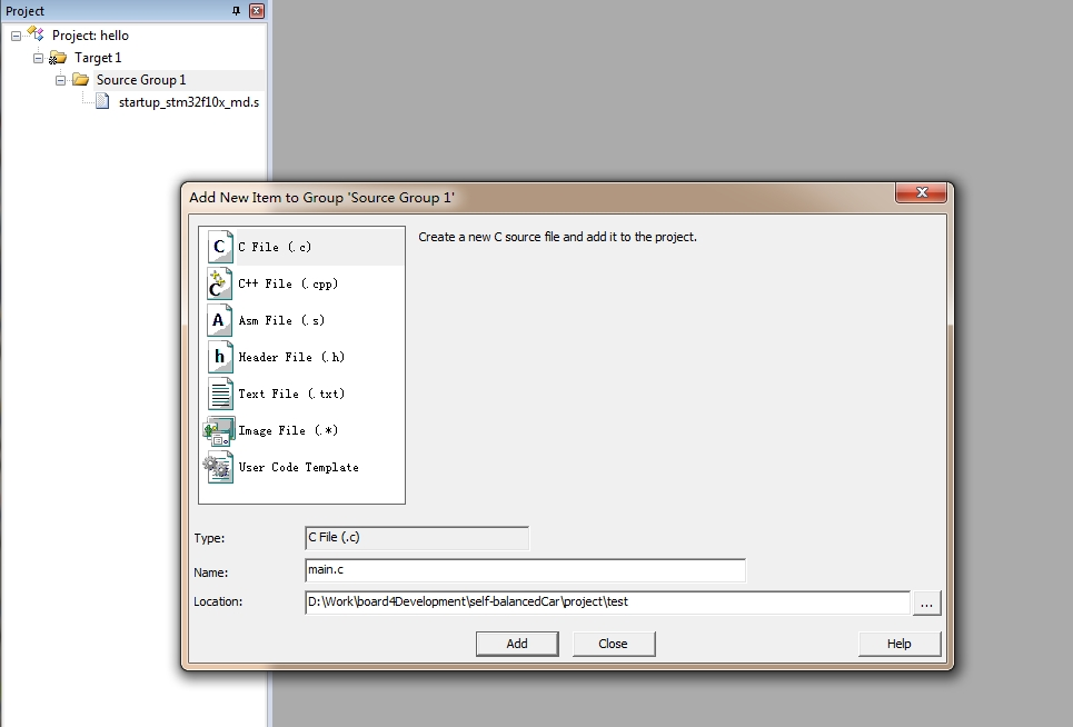

3.3 新建源文件
在工程内创建main.c,并编写简单的测试代码。
在这里插入图片描述
创建源文件:
在这里插入图片描述
编译整个工程文件
在这里插入图片描述
至此,已经完成了STM32 MDK开发环境的搭建了。
