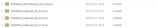

STM32标准库
链接:https://pan.baidu.com/s/1NQXKnOTQAr0P3NMqrnI2Ww  提取码: zs99

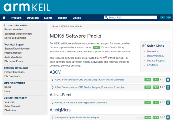

1.  打开链接:https://www.keil.com/dd2/Pack/

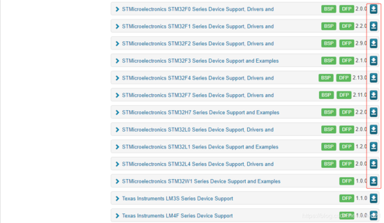

2.  下拉找到所使用的STM32芯片的型号,点击右侧下载箭头可直接进行下载。
3.  下载完成后,找到所下载文件直接点击,会自动安装到对应的目录下。

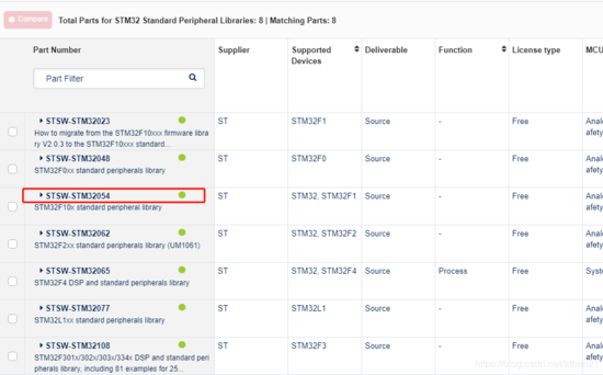

STM32函数库是ST官方给出的标准函数库,下载方法如下:

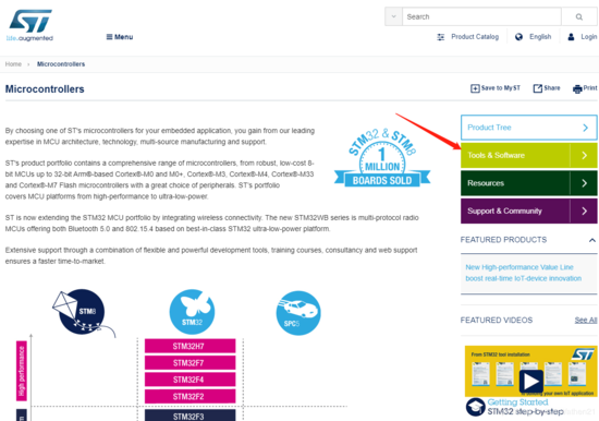

1.  打开链接:https://www.st.com/en/microcontrollers.html,点击Tool & Software 按钮。

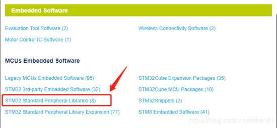

2.  在右侧出现选项目里,找到Embedded Software栏,点击红框中位置进行下载。
3.  点击后会跳转到如下界面,找到对应的芯片型号,点击如下红框中位置。

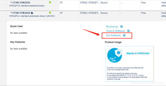

4.  进入下载界面,点击Get Software。

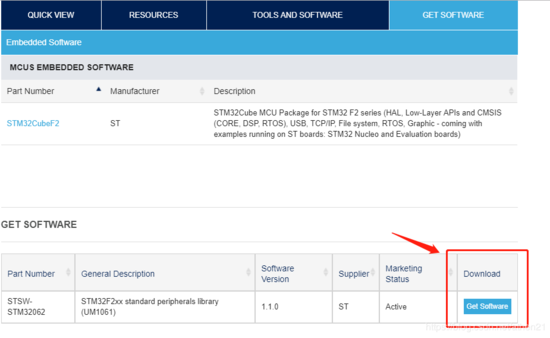

5. 在跳转到如下界面时,一直向下拉,点击红框中Get Software,进行下载,下载需要注册帐号。
