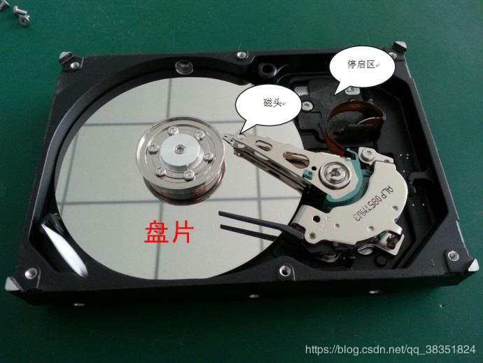

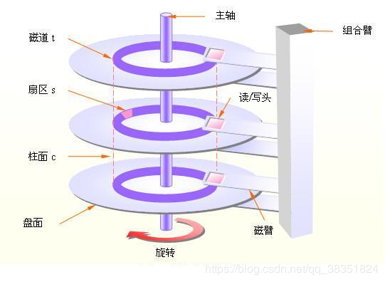

磁盘的物理结构:

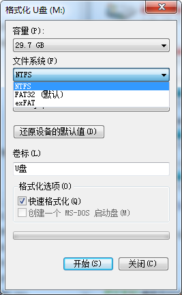

       使用文件系统时, 它为了存储和管理数据,在存储介质建立了一些组织结构,这些结构包括操作系统引导区、目录和文件。

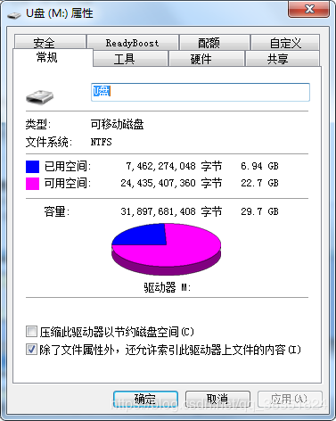

常见的windows下的文件系统格式包括FAT32、 NTFS、 exFAT。
       在使用文件系统前,要先对存储介质进行格式化。 格式化时会在存储介质上新建一个文件分配表和目录。这样,文件系统就可以记录数据存放的物理地址,剩余空间。

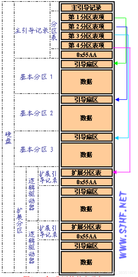

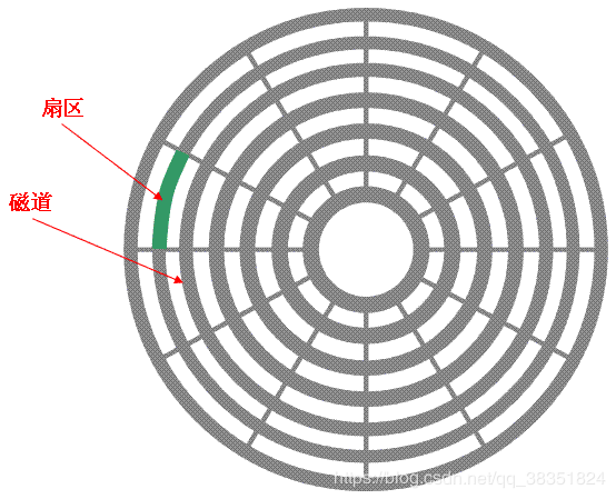

磁盘分区表:
       Windows操作系统为了便于用户对磁盘的管理。加入了磁盘分区的概念,即将一块磁盘逻辑划分为几块,它会把磁盘的分区信息记录到硬盘分区表中。
       在硬盘分区表中,描述了各个逻辑分区的属性,如分区开始和结束位置所在的物理地址(柱面号、扇区号),空间大小等信息。
        文件系统的存在使存取数据时,不再是简单地向某物理地址直接读写,而是要遵循它的读写格式。如经过逻辑转换,一个完整的文件可能被分开成多段存储到不连续的物理地址,使用目录或链表的方式来获知下一段的位置。

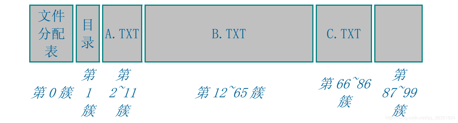

存储了A.TXT,B.TXT, C.TXT文件

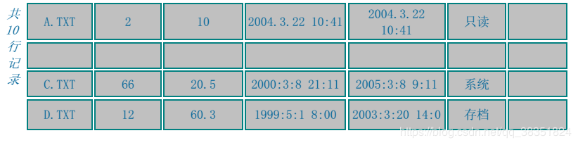

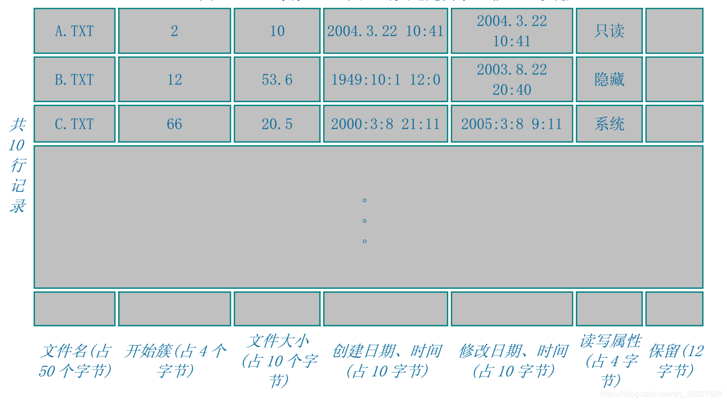

目录示意图
记录了文件的开始位置、大小等信息
文件系统的空间示意图

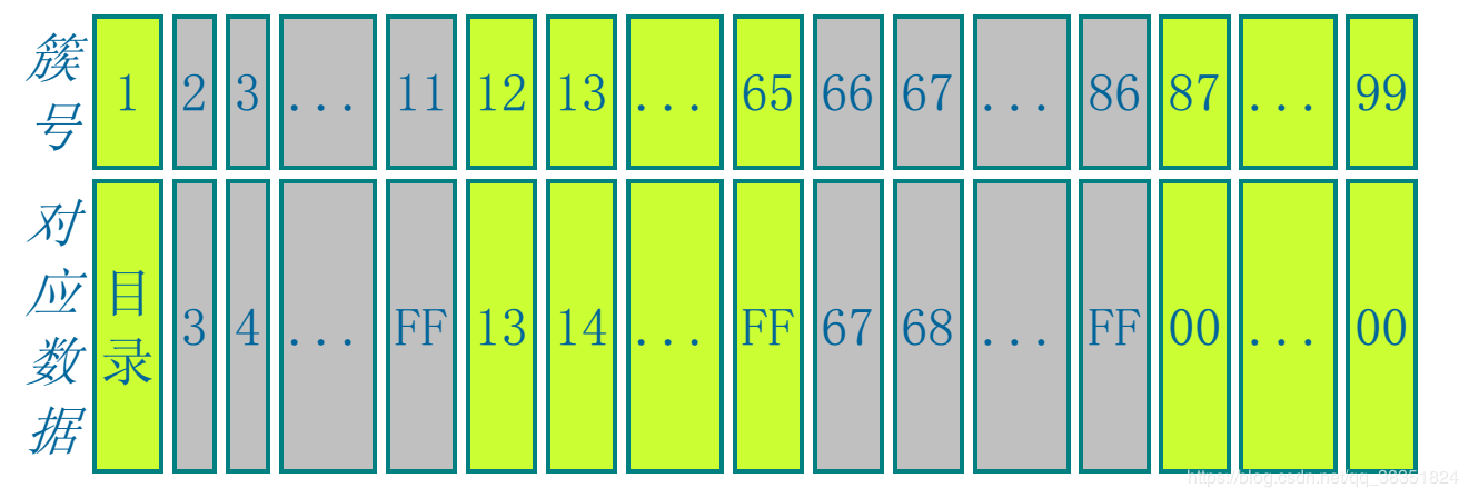

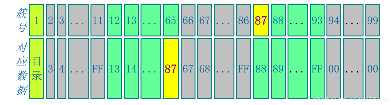

文件分配表
        文件 a.txt 我们根据目录项中指定的 a.txt 的首簇为 2,然后找到文件分配表的第 2 簇记录,上面登记 的是 3,就能确定下一簇是 3。找到文件分配表的第 3 簇记录,上面登记的 是 4,就能确定下一簇是 4......直到指到第 11 簇,发现下一个指向是 FF,就是结束。文件便读取完毕。

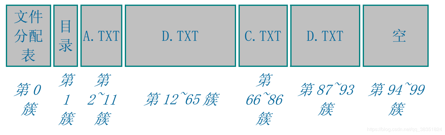

删除B.TXT文件,创建D.TXT文件后的空间示意图
原目录示意图
删除B.TXT文件,创建D.TXT文件后的目录示意图
原文件分配表示意图
删除B.TXT文件,创建D.TXT文件后的文件分配表示意图

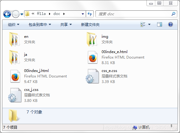

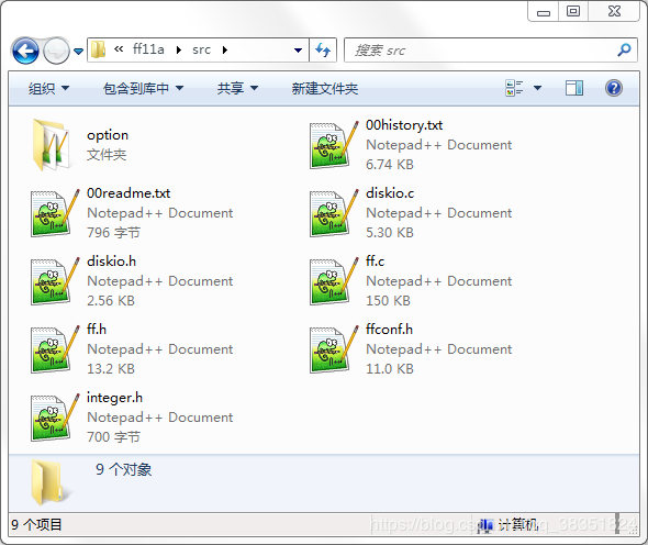

         下载FatFs源码包解压后,在doc 文件夹里面是一些使用帮助文档;在src 是FatFs文件系统的源代码。
四、FatFs帮助文档:
       其中 en 和 ja 这两个文件夹里面是编译好的html文档,讲的是FATFS里面各个函数的使用方法。 00index_e.html和00index_j.html是一些关于FATFS的简介。

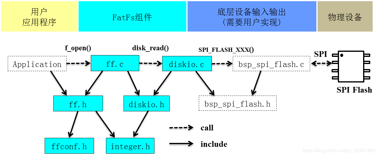

FatFs在程序中的关系网络:
• 用户应用程序需要由用户编写,想实现什么功能就编写什么的程序,一般我们只用到f_mount()、 f_open()、 f_write()、 f_read()就可以实现文件的读写操作。 这些应用层函数使用方法与标准C的文件操作函数类似。
• FatFs组件是FatFs的主体,文件都在源码src文件夹中,其中ff.c、 ff.h、integer.h以及diskio.h四个文件我们不需要改动,只需要修改ffconf.h和diskio.c两个文件。
• 底层设备输入输出要求实现存储设备的读写操作函数、存储设备信息获取函数等等。

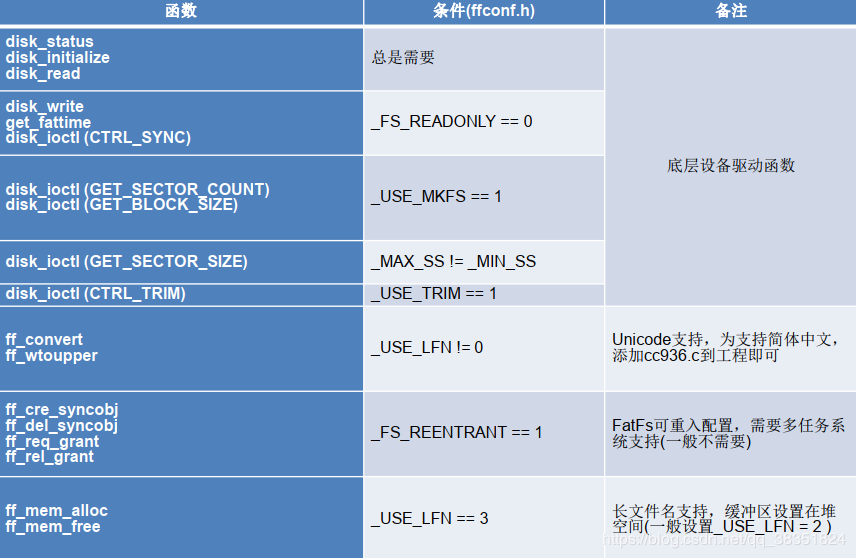

FatFs移植需要用户支持函数:
