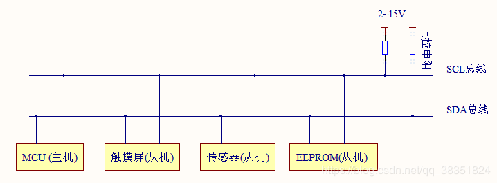

• 它是一个支持多设备的总线。“总线”指多个设备共用的信号线。在一个I2C通讯总线中,可连接多个I2C通讯设备,支持多个通讯主机及多个通讯从机。
• 一个I2C总线只使用两条总线线路,一条双向串行数据线(SDA) ,一条串行时钟线 (SCL)。数据线即用来表示数据,时钟线用于数据收发同步。
• 每个连接到总线的设备都有一个独立的地址,主机可以利用这个地址进行不同设备之间的访问。
• 总线通过上拉电阻接到电源。当I2C设备空闲时,会输出高阻态,而当所有设备都空闲,都输出高阻态时,由上拉电阻把总线拉成高电平。
• 多个主机同时使用总线时,为了防止数据冲突,会利用仲裁方式决定由哪个设备占用总线。
• 具有三种传输模式:标准模式传输速率为100kbit/s ,快速模式为400kbit/s ,高速模式下可达 3.4Mbit/s,但目前大多I2C设备尚不支持高速模式。
• 连接到相同总线的 IC 数量受到总线的最大电容 400pF 限制 。

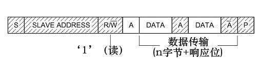

1. I2C基本读写过程:
主机写数据到从机:
主机由从机中读数据:
通讯复合格式:

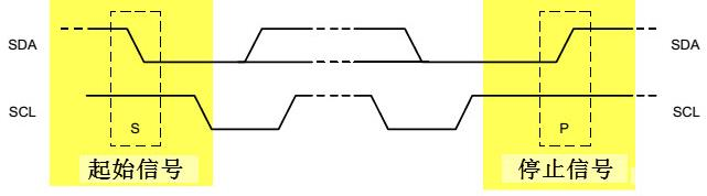

2.通讯的起始和停止信号:
• 当 SCL 线是高电平时 SDA 线从高电平向低电平切换,这个情况表示通讯的起始。
• 当 SCL 是高电平时 SDA 线由低电平向高电平切换,表示通讯的停止。
• 起始和停止信号一般由主机产生。

4.地址及数据方向:
• I2C总线上的每个设备都有自己的独立地址,主机发起通讯时,通过SDA信号线发送设备地址(SLAVE_ADDRESS)来查找从机。设备地址可以是7位或10位。
• 紧跟设备地址的一个数据位R/W用来表示数据传输方向, 数据方向位为“1”时表示主机由从机读数据,该位为“0”时表示主机向从机写数据。
5.响应:
I2C的数据和地址传输都带响应。响应包括“应答(ACK)”和“非应答(NACK)”两种信号。
传输时主机产生时钟,在第9个时钟时,数据发送端会释放SDA的控制权,由数据接收端控制SDA,若SDA为高电平,表示非应答信号(NACK),低电平表示应答信号(ACK)。

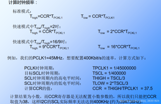

2.时钟控制逻辑:
SCL线的时钟信号,由I2C接口根据时钟控制寄存器(CCR)控制,控制的参数主要为时钟频率。
• 可选择I2C通讯的“标准/快速”模式,这两个模式分别I2C对应100/400Kbit/s的通讯速率。
• 在快速模式下可选择SCL时钟的占空比,可选Tlow/Thigh=2或Tlow/Thigh=16/9模式。
• CCR寄存器中12位的配置因子CCR,它与I2C外设的输入时钟源共同作用,产生SCL时钟。 STM32的I2C外设输入时钟源为PCLK1。

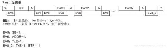

1.主发送器
① 主发送器通讯过程
• 控制产生起始信号(S),当发生起始信号后,它产生事件“EV5”,并会对SR1寄存器的“SB”位置1,表示起始信号已经发送;
• 发送设备地址并等待应答信号,若有从机应答,则产生事件“EV6”及“EV8”,这时SR1寄存器的“ADDR”位及“TXE”位被置1, ADDR 为1表示地址已经发送, TXE为1表示数据寄存器为空;
• 往I2C的“数据寄存器DR”写入要发送的数据,这时TXE位会被重置0,表示数据寄存器非空, I2C外设通过SDA信号线一位位把数据发送出去后,又会产生“EV8”事件,即TXE位被置1,重复这个过程,可以发送多个字节数据;
• 发送数据完成后,控制I2C设备产生一个停止信号(P),这个时候会产生EV2事件, SR1的TXE位及BTF位都被置1,表示通讯结束。

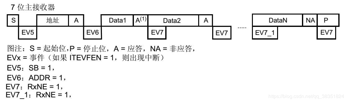

② 主接收器
• 起始信号(S)是由主机端产生的,控制发生起始信号后,它产生事件“EV5”,并会对SR1寄存器的“SB”位置1,表示起始信号已经发送;
• 发送设备地址并等待应答信号,若有从机应答,则产生事件“EV6”这时SR1寄存器的“ADDR”位被置1,表示地址已经发送。
• 从机端接收到地址后,开始向主机端发送数据。当主机接收到这些数据后,会产生“EV7”事件, SR1寄存器的RXNE被置1,表示接收数据寄存器非空,读取该寄存器后,可对数据寄存器清空,以便接收下一次数据。 此时可以控制I2C发送应答信号(ACK)或非应答信号(NACK),若应答,则重复以上步骤接收数据,若非应答,则停止传输;
• 发送非应答信号后,产生停止信号(P),结束传输。

        设置I2C的传输速率,在调用初始化函数时,函数会根据我们输入的数值经过运算后把时钟因子写入到I2C的时钟控制寄存器CCR。而我们写入的这个参数值不得高于400KHz。
        实际上由于CCR寄存器不能写入小数类型的时钟因子,影响到SCL的实际频率可能会低于本成员设置的参数值,这时除了通讯稍慢一点以外,不会对I2C的标准通讯造成其它影响。
