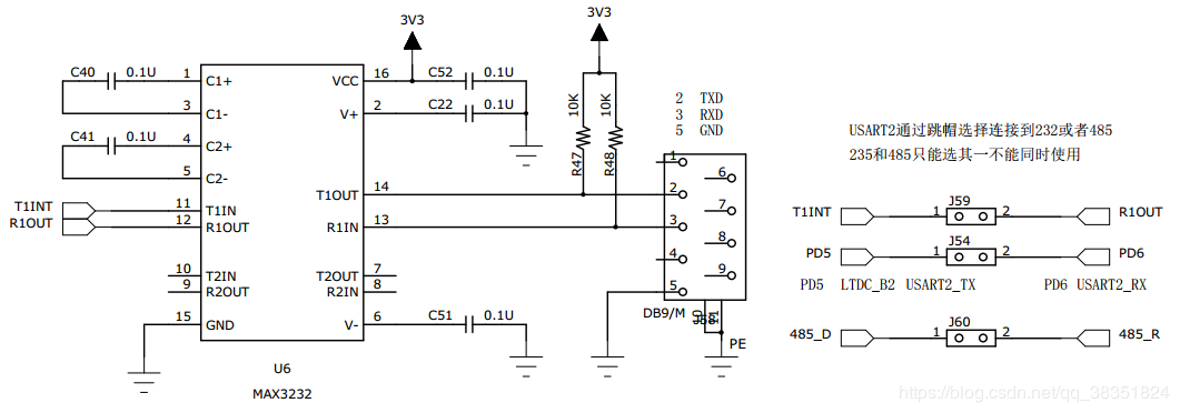

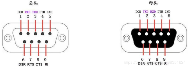

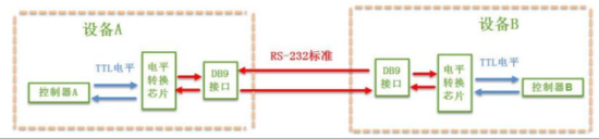

1-RS232标准:
RS232标准串口通讯结构图:

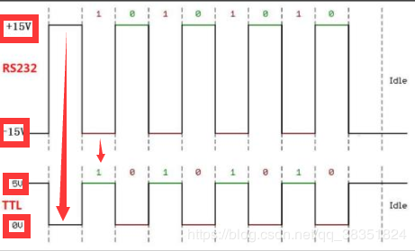

1、 RS232标准串口主要用于工业设备直接通信
2、电平转换芯片一般有MAX3232, SP3232
RS-232 与 TTL 电平区别

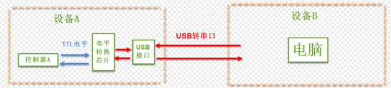

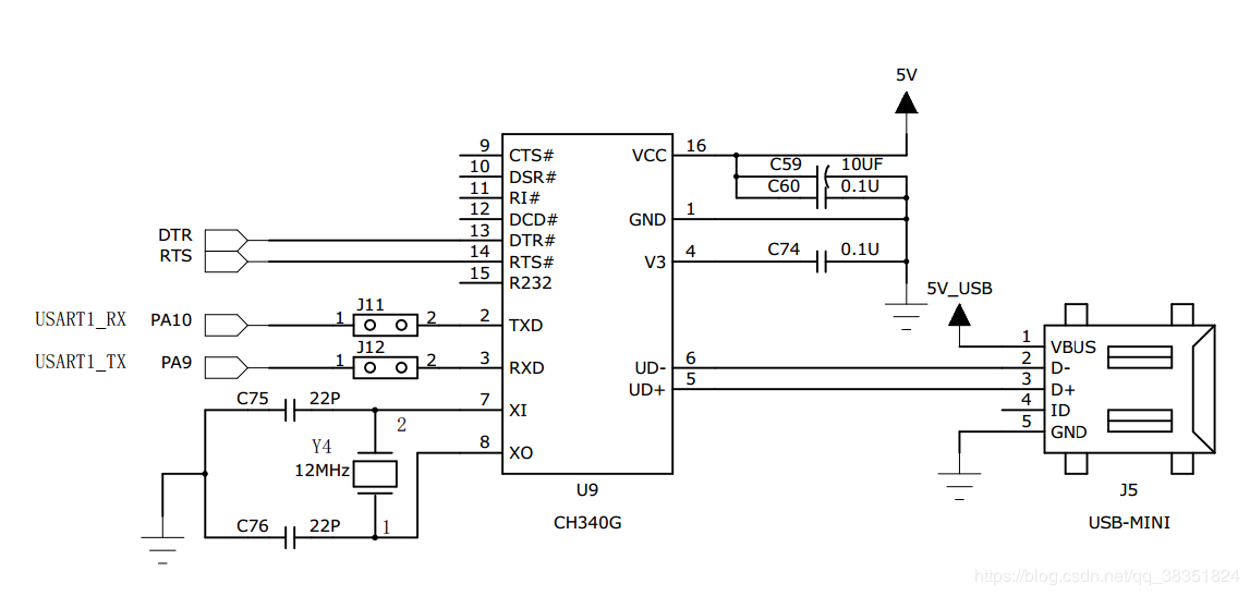

2-USB转串口
USB转串口通讯结构图
1、 USB转串口主要用于设备跟电脑通信
2、电平转换芯片一般有CH340、 PL2303、 CP2102、 FT232
3、使用的时候电脑端需要安装电平转换芯片的驱动

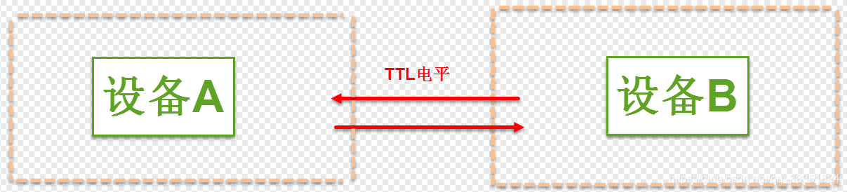

3-原生的串口到串口
1、原生的串口通信主要是控制器跟串口的设备戒者传感器通信,不需要经过电平转换芯片来转换电平,直接就用TTL电平通信
2、 GPS模块、 GSM模块、串口转WIFI模块、 HC04蓝牙模块

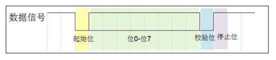

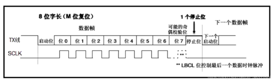

串口数据包的基本组成
起始位: 由1个逻辑 0 的数据位表示
结束位: 由 0.5、 1、 1.5 戒 2 个逻辑 1 的数据位表示
有效数据:在起始位后紧接着的就是有效数据,有效数据的长度常被约定为 5、 6、 7 戒 8 位长
校验位: 可选,为的是数据的抗干扰性。
校验方法分为:
1-奇校验(odd)、 2-偶校验(even)
3-0 校验(space)、 4-校验(mark)
5-无校验(noparity)
奇校验(odd) : 有效数据和校验位中“ 1”的个数为奇数
比如一个 8 位长的有效数据为: 01101001,此时总共有 4个“ 1” ,为达到奇校验效果,校验位为“ 1” , 最后传输的数据将是 8 位的有效数据加上 1 位的校验位总共 9 位
偶校验(even) : 有效数据和校验位中“ 1”的个数为偶数
比如一个 8 位长的有效数据为: 01101001,此时总共有 4个“ 1” ,为达到偶校验效果,校验位为“ 0” , 最后传输的数据将是 8 位的有效数据加上 1 位的校验位总共 9 位
0 校验是不管有效数据中的内容是什么,校验位总为“ 0” 。
1 校验是校验位总为“ 1” 。
无校验就是数据包中不包含校验位

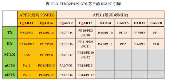

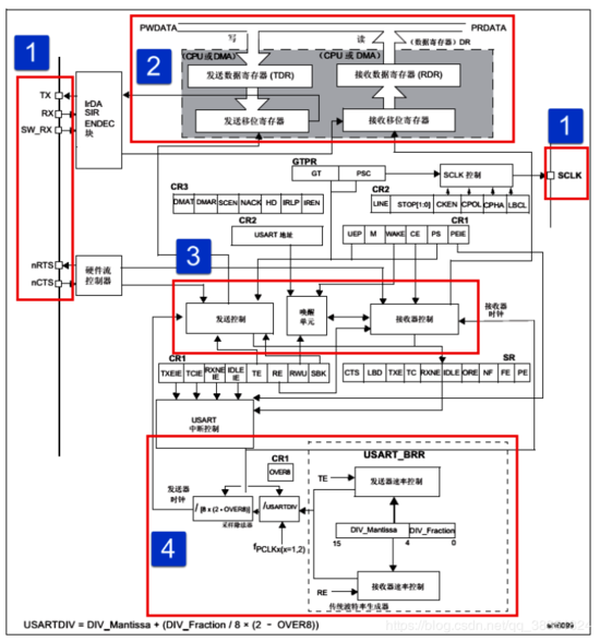

17.2 STM32串口功能框图讲解:
1-引脚
2-数据寄存器
3-控制器
4-波特率
STM32F4xx数据手册—Pinouts and pin description。
ST每个系列的芯片都有一个数据手册,里面有引脚的详细功能。
TX: 数据发送
RX: 是数据接收
SCLK: 时钟,仅同步通信时使用
nRTS: 请求发送(Request To Send)
nCTS: 允许发送(Clear To Send)
数据寄存器—USART_DR: 9位有效,包含一个发送数据寄存器TDR和一个接收数据寄存器RDR。一个地址对应了两个物理内存。
USART_CR1: M, 0: 8bit, 1: 9bit
USART_CR2: STOP
USART_CR1: PCE、 PS、 PEIE
USART_SR : PE
USART_SR: TXE, Transmit data register empty
USART_SR: TC, Transmission complete
USART_CR1: TXEIE
USART_CR1: TCIE
USART_SR: RXNE, Read data register not empty
USART_CR1: RXNEIE
USART_CR1: UE、 TE、 RE

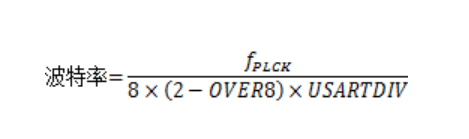

波特率—每秒钟要发送多少数据
USART_BRR:波特率寄存器
USART_CR1: OVER8
USARTDIV:无符号的定点数
FPCLK:串口的时钟,注区分APB2和APB1两条总线
OVER8:过采样模式
例如:
USART: USART1,时钟为90M
波特率: 115200
OVER8: 0, 16倍过才样, BRR小数位有效

硬件设计-1: TTL电平转USB电平(使用时电脑上记得安装CH340驱动)
硬件设计-2: TTL电平转232电平
