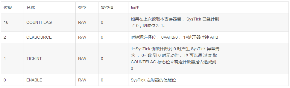

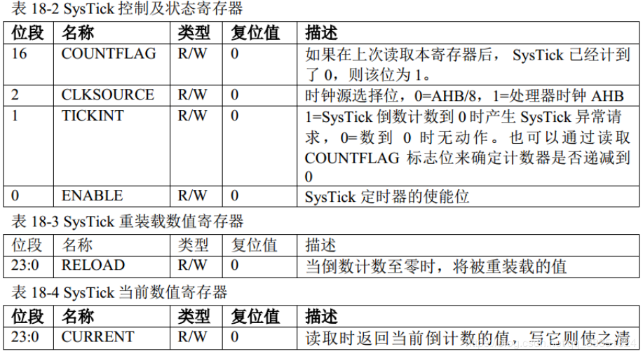

表 16-2 SysTick 控制及状态寄存器
image.png?imageView2/2/w/550
表 16-3 SysTick 重装载数值寄存器

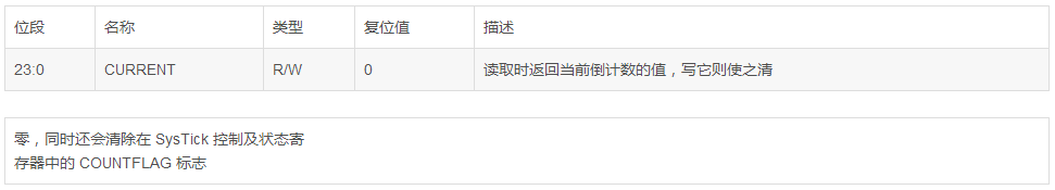

表 16-4 SysTick 当前数值寄存器

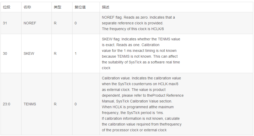

表 16-5 SysTick 校准数值寄存器
       系统定时器的校准数值寄存器在定时实验中不需要用到。有关各个位的描述这里引用手册里面的英文版本,比较晦涩难懂,暂时不知道这个寄存器用来干什么。有研究过的朋友可以交流,起个抛砖引玉的作用。

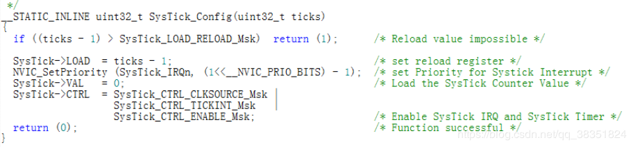

SysTick 配置库函数
代码 16-1SysTick 配置库函数
__STATIC_INLINE uint32_t SysTick_Config(uint32_t ticks)
// 不可能的重装载值,超出范围
if ((ticks - 1UL) > SysTick_LOAD_RELOAD_Msk) {
return (1UL);
// 设置重装载寄存器
SysTick->LOAD = (uint32_t)(ticks - 1UL);
// 设置中断优先级
NVIC_SetPriority (SysTick_IRQn, (1UL << __NVIC_PRIO_BITS) - 1UL);
// 设置当前数值寄存器
SysTick->VAL = 0UL;
// 设置系统定时器的时钟源为 AHBCLK=180M
// 使能系统定时器中断
// 使能定时器
SysTick->CTRL = SysTick_CTRL_CLKSOURCE_Msk |
SysTick_CTRL_TICKINT_Msk |
SysTick_CTRL_ENABLE_Msk;
return (0UL);
       用固件库编程的时候我们只需要调用库函数 SysTick_Config()即可,形参 ticks 用来设置重装载寄存器的值,最大不能超过重装载寄存器的值 224,当重装载寄存器的值递减到 0的时候产生中断,然后重装载寄存器的值又重新装载往下递减计数,以此循环往复。紧随其后设置好中断优先级,最后配置系统定时器的时钟为 180M,使能定时器和定时器中断,这样系统定时器就配置好了,一个库函数搞定。

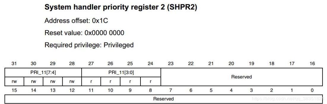

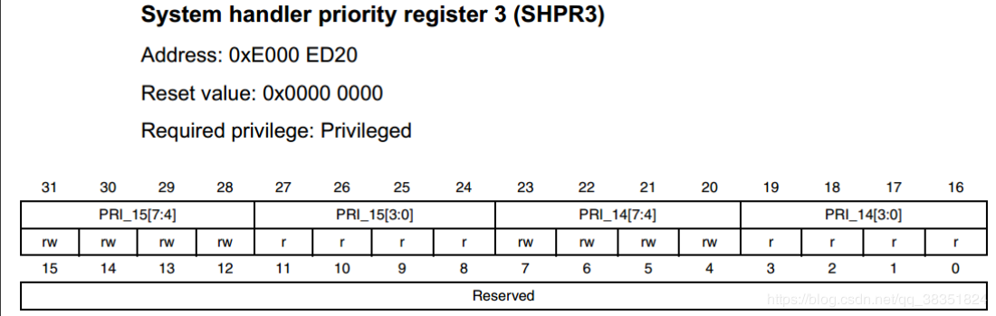

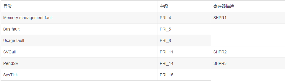

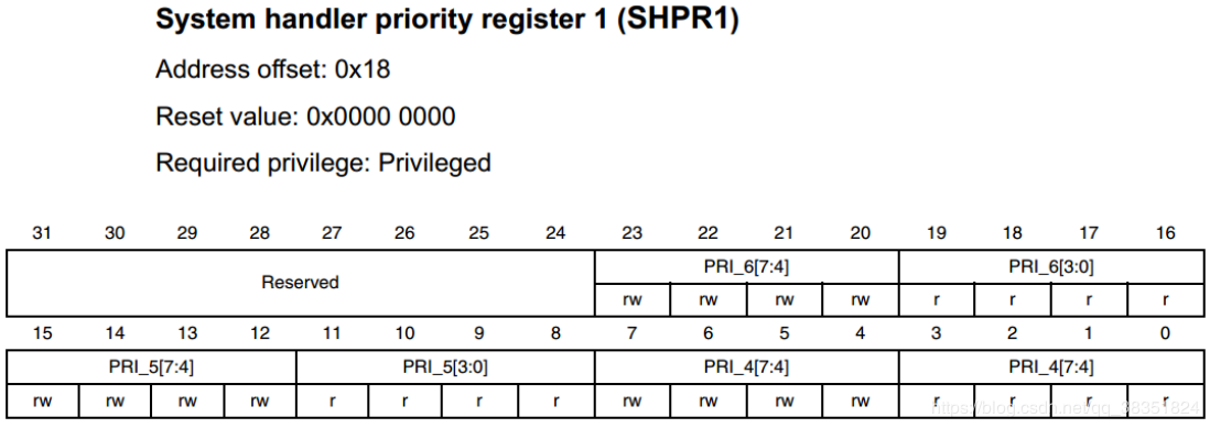

       因为 SysTick 属于内核外设,跟普通外设的中断优先级有些区别,并没有抢占优先级和子优先级的说法。在 STM32F429 中,内核外设的中断优先级由内核 SCB 这个外设的寄存器: SHPRx(x=1.2.3)来配置。有关 SHPRx 寄存器的详细描述可参考《Cortex-M4 内核编程手册》 4.4.8 章节。下面我们简单介绍下这个寄存器。
       SPRH1-SPRH3 是一个 32 位的寄存器,但是只能通过字节访问,每 8 个字段控制着一个内核外设的中断优先级的配置。在 STM32F429 中,只有位 7:3 这高四位有效,低四位没有用到,所以内核外设的中断优先级可编程为: 0~15,只有 16 个可编程优先级,数值越小,优先级越高。如果软件优先级配置相同,那就根据他们在中断向量表里面的位置编号来决定优先级大小,编号越小,优先级越高。
表 16-6 系统异常优先级字段
如果要修改内核外设的优先级,只需要修改下面三个寄存器对应的某个字段即可。
图 16-1 SHPR1 寄存器
图 16-2 SHPR2 寄存器
图 16-3 SHPR3 寄存器
        在系统定时器中,配置优先级为(1UL << __NVIC_PRIO_BITS) - 1UL),其中宏__NVIC_PRIO_BITS 为 4,那计算结果就等于 15,可以看出系统定时器此时设置的优先级在内核外设中是最低的。

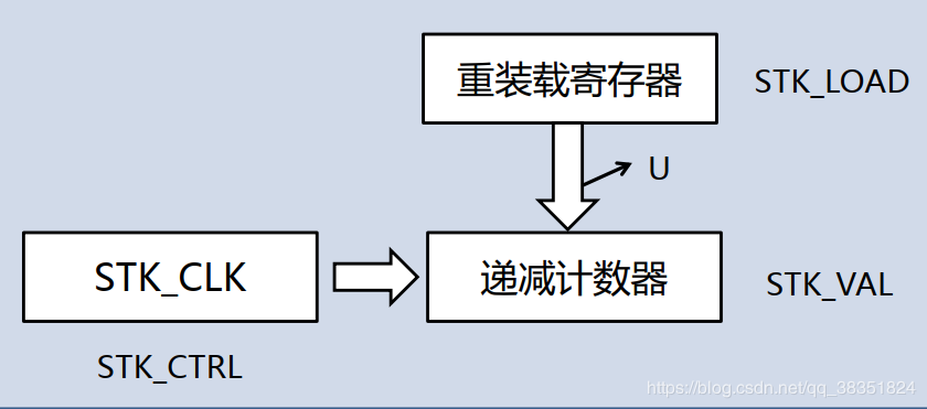

2、功能框图:
