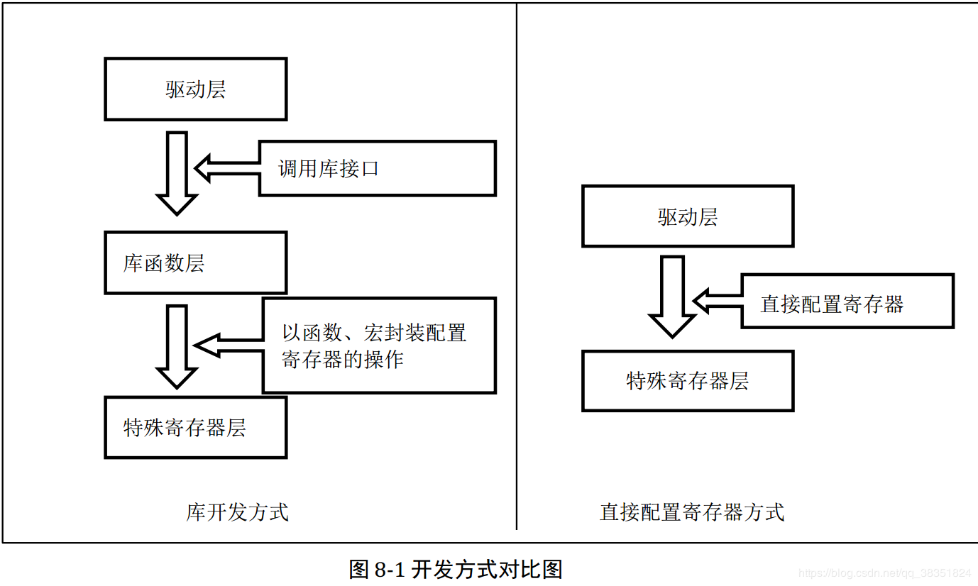

       实际上, 库是架设在寄存器与用户驱动层之间的代码,向下处理与寄存器直接相关的配置,向上为用户提供配置寄存器的接口。 库开发方式与直接配置寄存器方式的区别见图6-1。
6.2 为什么采用库来开发及学习?
       在以前 8 位机时代的程序开发中, 一般直接配置芯片的寄存器,控制芯片的工作方式,如中断,定时器等。配置的时候, 常常要查阅寄存器表,看用到哪些配置位,为了配置某功能,该置 1 还是置 0。这些都是很琐碎的、机械的工作,因为 8 位机的软件相对来说较简单,而且资源很有限,所以可以直接配置寄存器的方式来开发。
       对于 STM32,因为外设资源丰富,带来的必然是寄存器的数量和复杂度的增加,这时直接配置寄存器方式的缺陷就突显出来了:
(1) 开发速度慢
(2) 程序可读性差
(3) 维护复杂
       这些缺陷直接影响了开发效率,程序维护成本,交流成本。库开发方式则正好弥补了这些缺陷。
       而坚持采用直接配置寄存器的方式开发的程序员,会列举以下原因:
(1) 具体参数更直观
(2) 程序运行占用资源少
       相对于库开发的方式,直接配置寄存器方式生成的代码量的确会少一点,但因为STM32 有充足的资源,权衡库的优势与不足,绝大部分时候,我们愿意牺牲一点 CPU 资源,选择库开发。一般只有在对代码运行时间要求极苛刻的地方,才用直接配置寄存器的方式代替,如频繁调用的中断服务函数。
       对于库开发与直接配置寄存器的方式,就好比编程是用汇编好还是用 C 好一样。在STM32F1 系列刚推出函数库时引起程序员的激烈争论,但是,随着 ST 库的完善与大家对库的了解,更多的程序员选择了库开发。 现在 STM32F1 系列和 STM32F4 系列各有一套自己的函数库,但是它们大部分是兼容的, F1 和 F4 之间的程序移植,只需要小修改即可。而如果要移植用寄存器写的程序,我只想说:“呵呵”。
       用库来进行开发,市场已有定论,用户群说明了一切,但对于 STM32 的学习仍然有人认为用寄存器好,而且汇编不是还没退出大学教材么?认为这种方法直观,能够了解到是配置了哪些寄存器,怎样配置寄存器。事实上,库函数的底层实现恰恰是直接配置寄存器
方式的最佳例子,它代替我们完成了寄存器配置的工作,而想深入了解芯片是如何工作的话,只要直接查看库函数的最底层实现就能理解,相信你会为它严谨、优美的实现方式而陶醉, 要想修炼 C 语言,就从 ST 的库开始吧。 所以在以后的章节中,使用软件库是我们的重点,而且我们通过讲解库 API 去高效地学习 STM32 的寄存器,并不至于因为用库学习,就不会用寄存器控制 STM32 芯片。
