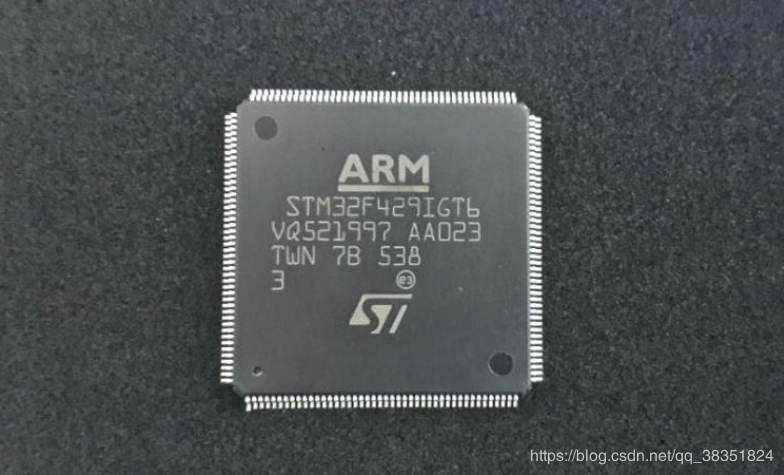

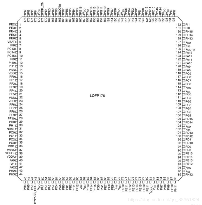

3.1 STM32 长啥样?
STM32F429IGT6芯片实物图
1、学会看丝印;
2、懂得如何辨别正方向。
在这里插入图片描述
在这里插入图片描述

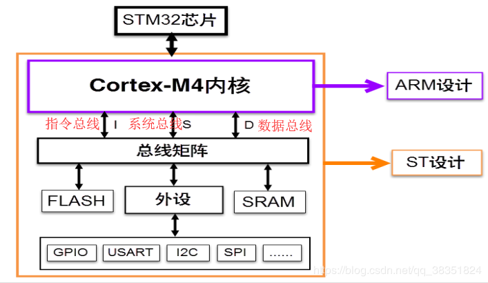

      我们看到的 STM32 芯片已经是已经封装好的成品,主要由内核和片上外设组成。若与电脑类比,内核与外设就如同电脑上的 CPU 与主板、内存、显卡、硬盘的关系。
      STM32F429 采用的是 Cortex-M4 内核,内核即 CPU,由 ARM 公司设计。 ARM 公司并不生产芯片,而是出售其芯片技术授权。芯片生产厂商(SOC)如 ST、 TI、 Freescale,负责在内核之外设计部件并生产整个芯片,这些内核之外的部件被称为核外外设或片上外设。如 GPIO、 USART(串口)、 I2C、 SPI 等都叫做片上外设。
在这里插入图片描述

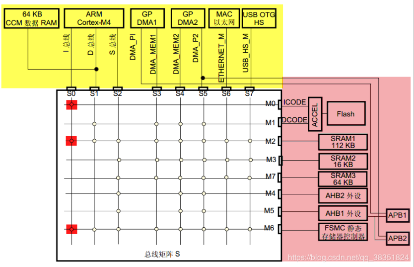

      芯片和外设之间通过各种总线连接,其中主控总线有 8 条,被控总线有 7 条,具体见图 3-4。主控总线通过一个总线矩阵来连接被控总线, 总线矩阵用于主控总线之间的访问仲裁管理,仲裁采用循环调度算法。总线之间交叉的时候如果有个圆圈则表示可以通信,没有圆圈则表示不可以通信。比如 S0: I 总线只有跟 M0、 M2 和 M6 这三根被控总线交叉的时候才有圆圈,就表示 S0 只能跟这三根被控总线通信。从功能上来理解, I 总线是指令总线,用来取指,指令指的是编译好的程序指令。我们知道 STM32 有三种启动方式, 从 FLASH 启动(包含系统存储器),从内部 SRAM 启动,从外部 RAM 启动, 这三种存储器刚好对应的就是 M0、 M2 和M6 这三条总线。
在这里插入图片描述
图 3-4 STM32F42xxx 和 STM32F43xxx 器件的总线接口

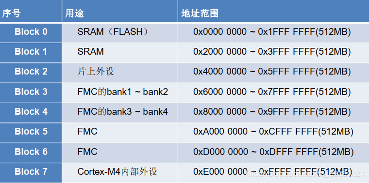

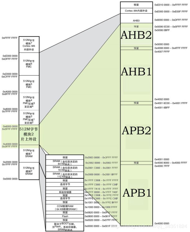

3.3 存储器映射
在图 3-4 中, 连接被控总线的是 FLASH, RAM 和片上外设,这些功能部件共同排列在一个 4GB 的地址空间内。我们在编程的时候,操作的也正是这些功能部件。
3.3.1 存储器映射
存储器本身不具有地址信息,它的地址是由芯片厂商或用户分配,给存储器分配地址的过程就称为存储器映射。 如果给存储器再分配一个地址就叫存储器重映射。
在这里插入图片描述
在这里插入图片描述

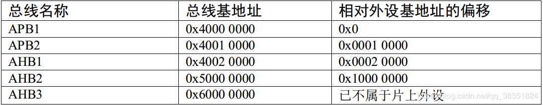

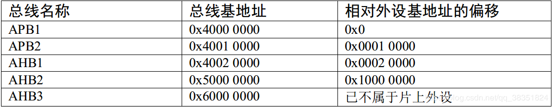

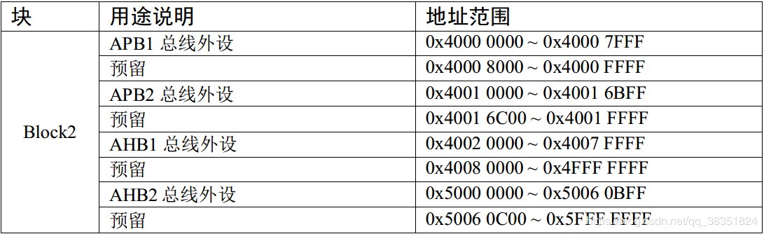

      片上外设区分为四条总线,根据外设速度的不同,不同总线挂载着不同的外设, APB挂载低速外设, AHB 挂载高速外设。相应总线的最低地址我们称为该总线的基地址,总线基地址也是挂载在该总线上的首个外设的地址。其中 APB1 总线的地址最低,片上外设从这里开始,也叫外设基地址。
1. 总线基地址
表格 3-5 总线基地址:
在这里插入图片描述
      表格 5-5 的“相对外设基地址偏移”即该总线地址与“片上外设”基地址 0x4000 0000的差值。关于地址的偏移我们后面还会讲到。

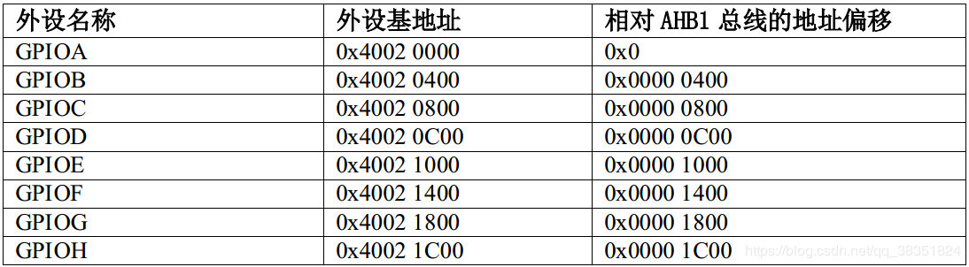

2. 外设基地址
      总线上挂载着各种外设,这些外设也有自己的地址范围,特定外设的首个地址称为“XX 外设基地址”,也叫 XX 外设的边界地址。具体有关 STM32F4xx 外设的边界地址请参考《STM32F4xx 参考手册》的 2.3 小节的存储器映射的表 2: STM32F4xx 寄存器边界地址。或者参考《STM32F4xx 参考手册》的存储器映射章节,这两个手册都有详细的讲解。
      这里面我们以 GPIO 这个外设来讲解外设的基地址,具体见表格 3-6。
表格 3-6 外设 GPIO 基地址
在这里插入图片描述
      从表格 3-6 看到, GPIOA 的基址相对于 AHB1 总线的地址偏移为 0,我们应该就可以猜到, AHB1 总线的第一个外设就是 GPIOA。

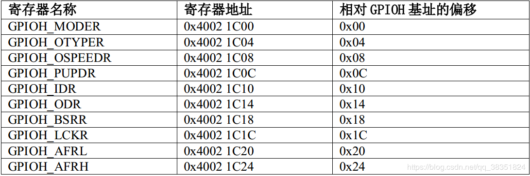

      在 XX 外设的地址范围内,分布着的就是该外设的寄存器。以 GPIO 外设为例, GPIO是通用输入输出端口的简称,简单来说就是 STM32 可控制的引脚,基本功能是控制引脚输出高电平或者低电平。最简单的应用就是把 GPIO 的引脚连接到 LED 灯的阴极, LED 灯的阳极接电源,然后通过 STM32 控制该引脚的电平,从而实现控制 LED 灯的亮灭。GPIO 有很多个寄存器,每一个都有特定的功能。每个寄存器为 32bit,占四个字节,在该外设的基地址上按照顺序排列,寄存器的位置都以相对该外设基地址的偏移地址来描述。这里我们以 GPIOH 端口为例,来说明 GPIO 都有哪些寄存器,具体见表格 3-7。
      表格 3-7 GPIOH 端口的 寄存器地址列表
在这里插入图片描述

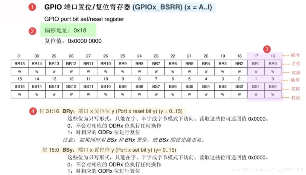

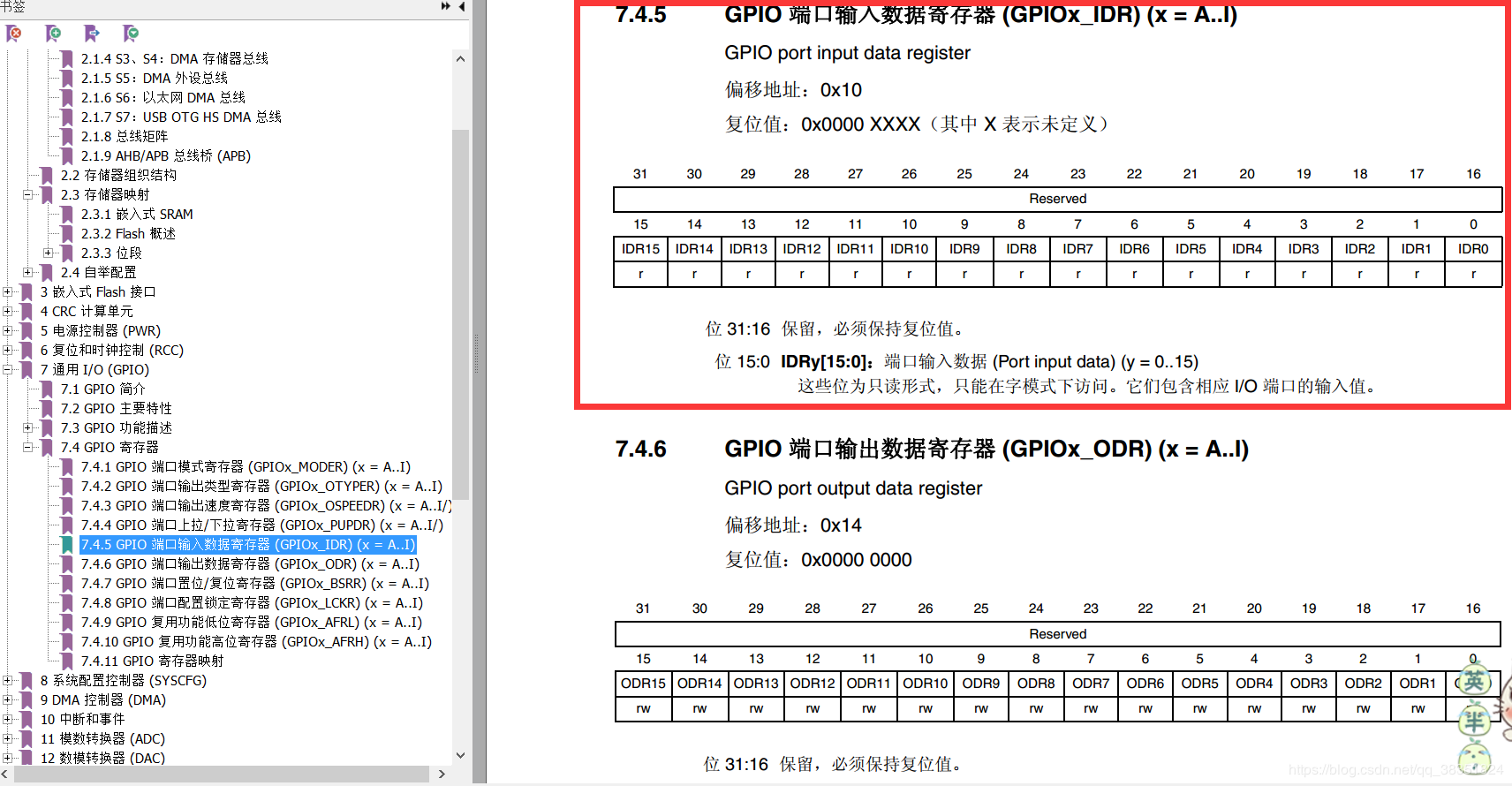

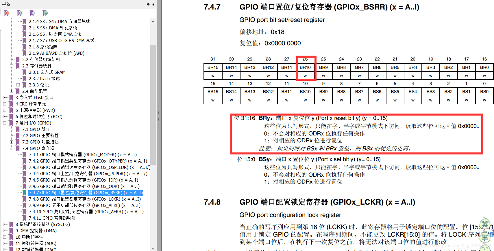

      有关外设的寄存器说明可参考《STM32F4xx 参考手册》中具体章节的寄存器描述部分,在编程的时候我们需要反复的查阅外设的寄存器说明。这里我们以“GPIO 端口置位/复位寄存器”为例,教大家如何理解寄存器的说明,具体见图 3-6。
在这里插入图片描述
图 3-6 GPIO 端口置位/复位寄存器说明
 ①名称
      寄存器说明中首先列出了该寄存器中的名称,“(GPIOx_BSRR)(x=A…I)”这段的意思是该寄存器名为“GPIOx_BSRR”其中的“x”可以为 A-I,也就是说这个寄存器说明适用于 GPIOA、 GPIOB 至 GPIOI,这些 GPIO 端口都有这样的一个寄存器。
 ②偏移地址
      偏移地址是指本寄存器相对于这个外设的基地址的偏移。本寄存器的偏移地址是 0x18,从参考手册中我们可以查到 GPIOA 外设的基地址为 0x4002 0000 ,我们就可以算出GPIOA 的这个 GPIOA_BSRR 寄存器的地址为: 0x4002 0000+0x18 ;同理,由于 GPIOB 的外设基地址为 0x4002 0400,可算出 GPIOB_BSRR 寄存器的地址为: 0x4002 0400+0x18 。其他 GPIO 端口以此类推即可。
 ③寄存器位表
      紧接着的是本寄存器的位表,表中列出它的 0-31 位的名称及权限。表上方的数字为位编号,中间为位名称,最下方为读写权限,其中 w 表示只写, r 表示只读, rw 表示可读写。本寄存器中的位权限都是 w,所以只能写,如果读本寄存器,是无法保证读取到它真正内容的。而有的寄存器位只读,一般是用于表示 STM32 外设的某种工作状态的,由 STM32硬件自动更改,程序通过读取那些寄存器位来判断外设的工作状态。
 ④位功能说明
      位功能是寄存器说明中最重要的部分,它详细介绍了寄存器每一个位的功能。例如本寄存器中有两种寄存器位,分别为 BRy 及 BSy,其中的 y 数值可以是 0-15,这里的 0-15表示端口的引脚号,如 BR0、 BS0 用于控制 GPIOx 的第 0 个引脚,若 x 表示 GPIOA,那就是控制 GPIOA 的第 0 引脚,而 BR1、 BS1 就是控制 GPIOA 第 1 个引脚。其中 BRy 引脚的说明是“0:不会对相应的 ODRx 位执行任何操作; 1:对相应 ODRx位进行复位”。这里的“复位”是将该位设置为 0 的意思,而“置位”表示将该位设置为1;说明中的 ODRx 是另一个寄存器的寄存器位,我们只需要知道 ODRx 位为 1 的时候,对应的引脚 x 输出高电平,为 0 的时候对应的引脚输出低电平即可(感兴趣的读者可以查询
      该寄存器 GPIOx_ODR 的说明了解)。所以,如果对 BR0 写入“1”的话,那么 GPIOx 的第0 个引脚就会输出“低电平”,但是对 BR0 写入“0”的话,却不会影响 ODR0 位,所以引脚电平不会改变。要想该引脚输出“高电平”,就需要对“BS0”位写入“1”,寄存器位BSy 与 BRy 是相反的操作。

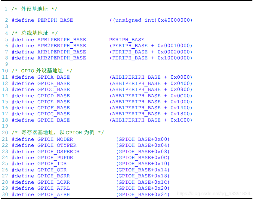

1. 封装总线和外设基地址
      在编程上为了方便理解和记忆,我们把总线基地址和外设基地址都以相应的宏定义起来,总线或者外设都以他们的名字作为宏名,具体见代码 3-4。
      代码 3-4 总线和外设基址宏定义
在这里插入图片描述
以下为解释:
第1~3行的依据:
在这里插入图片描述
第4~9行的依据:
在这里插入图片描述
第10~19行依据:
在这里插入图片描述
第20~30行依据:
在这里插入图片描述
      代码 3-4 首先定义了 “片上外设”基地址 PERIPH_BASE,接着在 PERIPH_BASE 上加入各个总线的地址偏移,得到 APB1、 APB2 等总线的地址 APB1PERIPH_BASE、APB2PERIPH_BASE,在其之上加入外设地址的偏移,得到 GPIOA、 GPIOH 的外设地址,最后在外设地址上加入各寄存器的地址偏移,得到特定寄存器的地址。一旦有了具体地址,就可以用指针操作读写了,具体见代码 3-5。

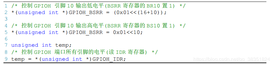

      代码 3-5 使用指针控制 BSRR 寄存器
在这里插入图片描述
      该代码使用 (unsigned int * ) 把 GPIOH_BSRR 宏的数值强制转换成了地址,然后再用“ * ”号做取指针操作,对该地址的赋值,从而实现了写寄存器的功能。同样,读寄存器也是用取指针操作,把寄存器中的数据取到变量里,从而获取 STM32 外设的状态。
以下为GPIOH_BSRR和GPIOH_IDR寄存器的说明:
在这里插入图片描述
在这里插入图片描述

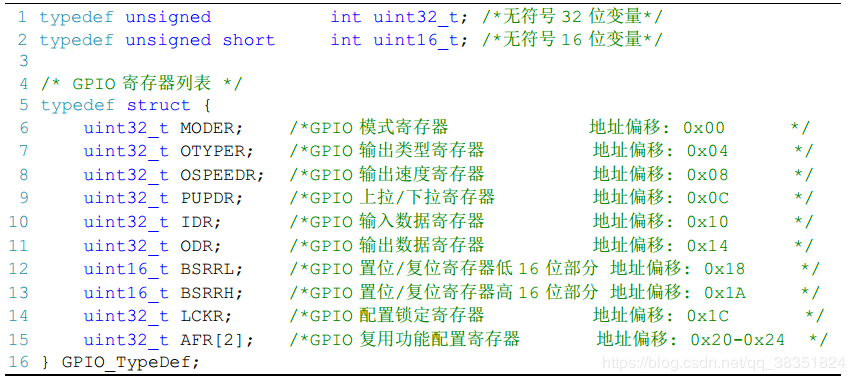

      用上面的方法去定义地址,还是稍显繁琐,例如 GPIOA-GPIOH 都各有一组功能相同的寄存器,如 GPIOA_MODER/GPIOB_MODER/GPIOC_MODER 等等,它们只是地址不一样,但却要为每个寄存器都定义它的地址。为了更方便地访问寄存器,我们引入 C 语言中的结构体语法对寄存器进行封装,具体见代码 3-6。
      代码 3-6 使用结构体对 GPIO 寄存器组的封装
在这里插入图片描述

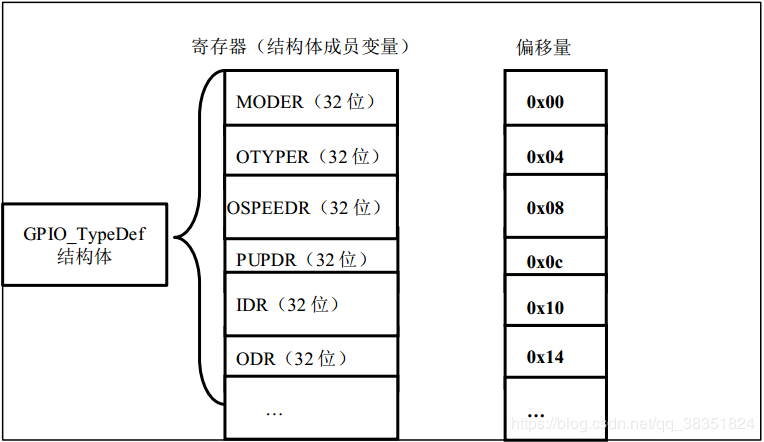

      这段代码用 typedef 关键字声明了名为 GPIO_TypeDef 的结构体类型,结构体内有 8 个成员变量,变量名正好对应寄存器的名字。 C 语言的语法规定,结构体内变量的存储空间是连续的,其中 32 位的变量占用 4 个字节, 16 位的变量占用 2 个字节,具体见图 3-7。
在这里插入图片描述
图 3-7 GPIO_TypeDef 结构体成员的地址偏移
      也就是说,我们定义的这个 GPIO_TypeDef , 假如这个结构体的首地址为 0x40021C00(这也是第一个成员变量 MODER 的地址) , 那么结构体中第二个成员变量OTYPER 的地址即为 0x4002 1C00 +0x04 , 加上的这个 0x04 ,正是表 MODER 所占用的4 个字节地址的偏移量,其它成员变量相对于结构体首地址的偏移,在上述代码右侧注释已给出,其中的 BSRR 寄存器分成了低 16 位 BSRRL 和高 16 位 BSRRH, BSRRL 置 1 引脚输出高电平, BSRRH 置 1 引脚输出低电平,这里分开只是为了方便操作。

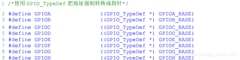

      最后,我们更进一步,直接使用宏定义好 GPIO_TypeDef 类型的指针,而且指针指向各个 GPIO 端口的首地址,使用时我们直接用该宏访问寄存器即可,具体代码 3-8。
      代码 3-8 定义好 GPIO 端口首地址址针
在这里插入图片描述
在这里插入图片描述

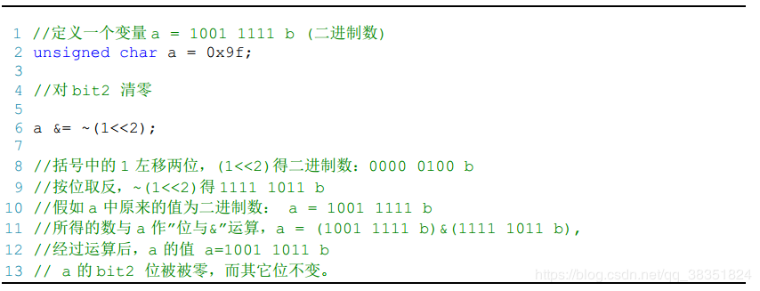

3.4.3 修改寄存器的位操作方法:(!!!重要!!!)
      使用 C 语言对寄存器赋值时,我们常常要求只修改该寄存器的某几位的值,且其它的寄存器位不变,这个时候我们就需要用到 C 语言的位操作方法了。

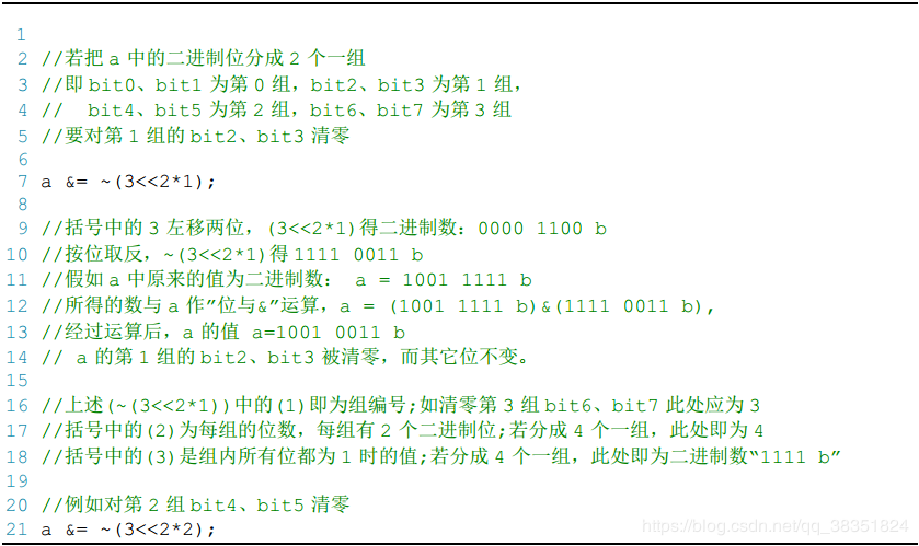

1. 把变量的某位清零
      此处我们以变量 a 代表寄存器,并假设寄存器中本来已有数值,此时我们需要把变量a 的某一位清零,且其它位不变,方法见代码清单 3-1。
      代码清单 3-1 对某位清零
在这里插入图片描述
2. 把变量的某几个连续位清零
      由于寄存器中有时会有连续几个寄存器位用于控制某个功能,现假设我们需要把寄存器的某几个连续位清零,且其它位不变,方法见代码清单 3-2。
      代码清单 3-2 对某几个连续位清零
在这里插入图片描述
3. 对变量的某几位进行赋值。
      寄存器位经过上面的清零操作后,接下来就可以方便地对某几位写入所需要的数值了,且其它位不变,方法见代码清单 3-3,这时候写入的数值一般就是需要设置寄存器的位参数。
      代码清单 3-3 对某几位进行赋值
在这里插入图片描述
4. 对变量的某位取反
      某些情况下,我们需要对寄存器的某个位进行取反操作,即 1 变 0 , 0 变 1,这可以直接用如下操作,其它位不变,见代码清单 3-4。
      代码清单 3-4 对某位进行取反操作
在这里插入图片描述
      关于修改寄存器位的这些操作,在下一章中有应用实例代码,可配合阅读。
