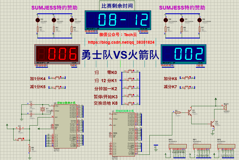

2019年09月29日 | 课程设计题八:篮球比赛计分器
2019-09-29 来源:eefocus
要求:
1、两队各三位显示,共计六位数码显示;
2、设A、B队加、减分按键,复位键;
3、加减分实现1分、2分、3分加减。
升级:
1、两队各三位显示,共计六位数码显示;
2、设A、B队加、减分按键、复位按键;
3、计时开始/暂停按键、归零按键、归12按键;
4、分钟加1按键、交换场地按键;
一、Protues仿真图:
二、程序源码:
因为注释非常的全,这里就不再进行讲解了。

/////////////////控制分数单片机/////////////////
#include
#define LDUAN  P0 //段选
#define LWEI   P2 //位选
#define RDUAN  P1 //段选
#define RWEI   P2 //位选
#define uchar unsigned char
#define uint  unsigned int
unsigned char code table[]={0x3f,0x06,0x5b,0x4f,0x66,0x6d,0x7d,0x07,0x7f,0x6f,0x77,0x7c,0x39,0x5e,0x79,0x71};
  //  0    1    2    3    4    5    6    7    8    9    a    b    c    d    e   f
sbit key1=P3^0;   //左边加分

/////////////////控制时间单片机/////////////////
#include
#define DUAN P0 //段选
#define WEI  P2 //位选
sbit key0=P3^0; //归零
sbit key1=P3^1; //归12
sbit key2=P3^2; //分钟加一
sbit key3=P3^3; //暂停/开始
sbit beep=P3^7; //蜂鸣器

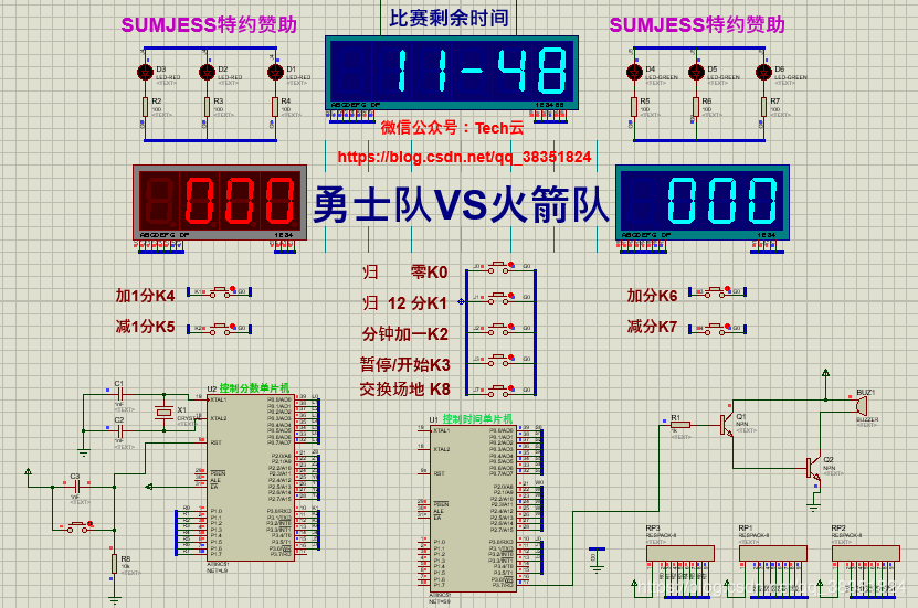

  当用定时器的方式2时,设机器周期为Tcy,定时器产生一次中断的时间为t,
  那么需要计数的个数N=t/Tcy,
  装入THX和TLX中的数分别为THX=256-N,TLX=256-N
  256 ---因为计数器是8位,所以最大装载值256 = 2^8
void Init_TIMER0_2(void)        //使用定时器0  ---  11.0592M晶振  1次中断为271.275μs,3686次为1s
  TMOD=0x02; //设置定时器0为工作方式2(M1M0为10)
TH0=256-250;       //装初值11.0592M晶振定时271.275μs数为250
TL0=256-250;
EA=1; //开总中断
ET0=1; //开定时器0中断
TR0=1; //启动定时器0
void main()
Init_TIMER0_2();//定时器初始化
beep=0; //关闭蜂鸣器
b=10; //延时---蜂鸣器使用
fennum=12; //分钟初始化
miaonum=0; //秒钟初始化
