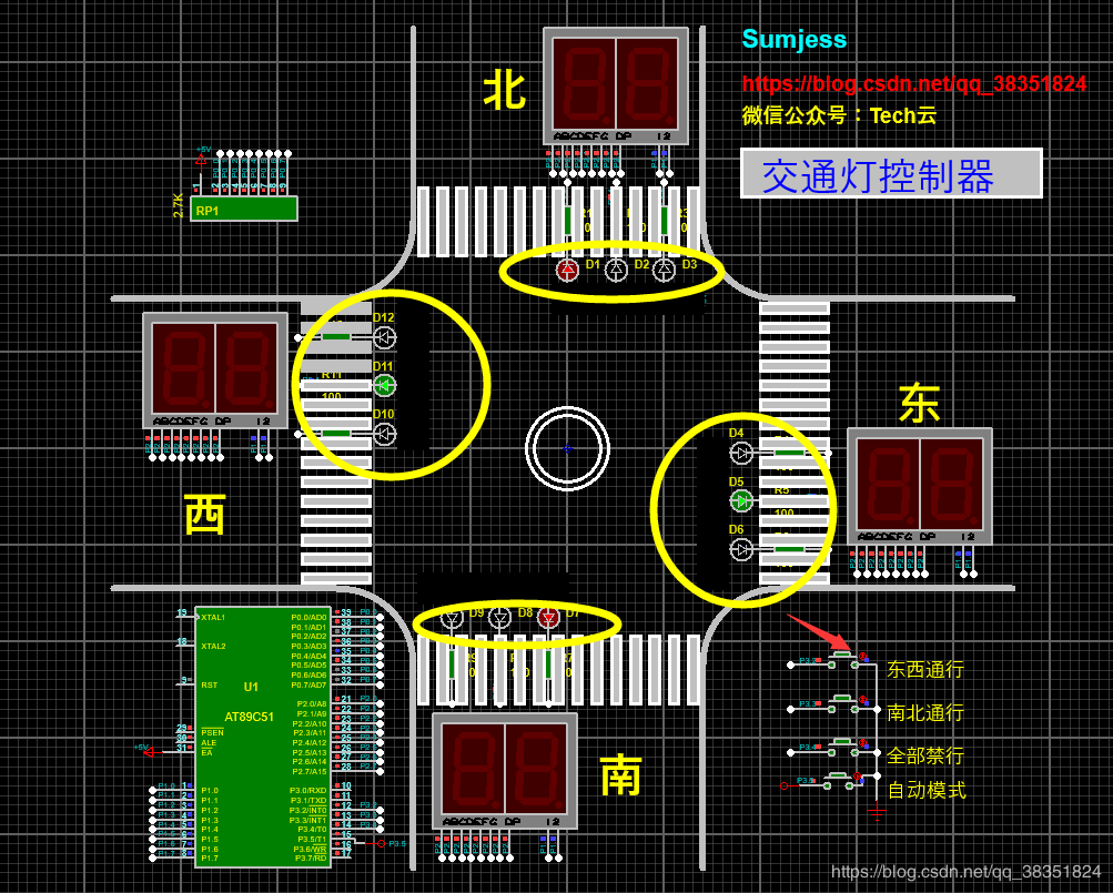

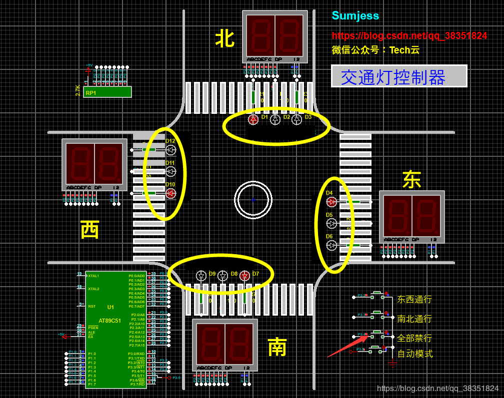

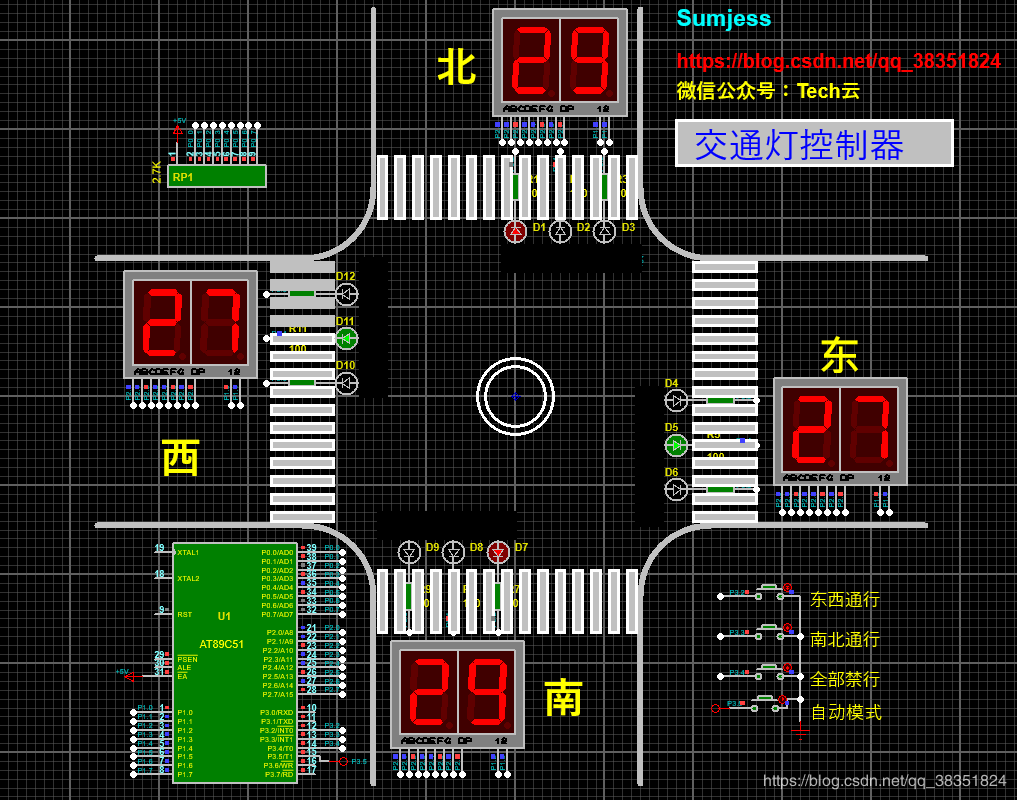

要求:
1、红灯和绿灯相互转换时经过黄灯,黄灯闪烁三次(6秒);
2、主干道方向通行30秒,辅干道方向通行20秒,单独左转信号15秒;先直行信号,后左转信号。
3、设手动、自动、特殊情况三种方式。
4、特殊情况时所有路口红灯都亮,给120、110等通行。
5、自动时显示各种状态倒计时。
一、Protues仿真图:
二、程序源码:
