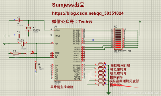

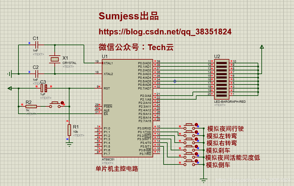

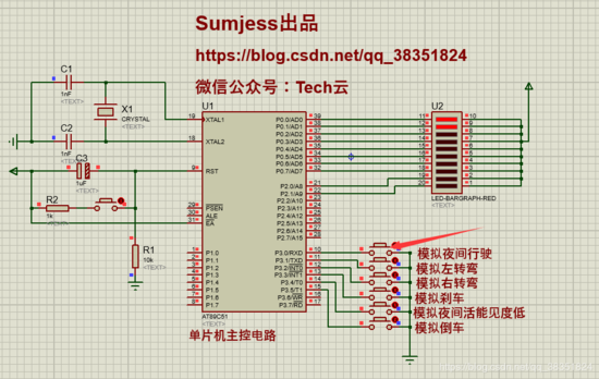

要求:
1、汽车车尾左右两侧各有四盏灯:黄灯、红灯、雾灯、倒车照明灯,前面有照明灯(远光、近光)、黄灯、雾灯
2、白天正常行驶时照明灯都不亮,夜间行驶时两个前照明灯都亮。
3、左转弯时左侧黄灯闪亮(2Hz),右转弯时右侧黄灯闪亮。
4、汽车刹车时,两个红灯都亮。
5、能见度低或者夜间行驶时雾灯点亮。
6、倒车时红灯、倒车照明灯亮。
一、Protues仿真图:
二、程序源码:
