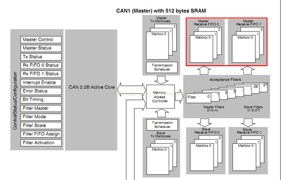

stm32的文档上说can有两个接收fifo,但是对具体怎么使用并没有特别提到,在网上也没有找到靠谱或者统一的说法
我看了几个例子和文档也没发现具体怎么设置使用哪个fifo

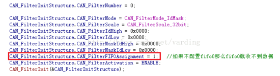

今天仔细的看了下文档里的图片,突然想到fifo可能是在设置filter的时候启用的,然后测试了下证实了想法
可以看看can的几个例子,filter是必须设置的,不然没法收到数据,而使用哪个fifo就是图里标红的地方,看这一条设置规则对应的哪个fifo,那么这个fifo就能收到这个类型的数据
可以根据需要把不同的消息放到不同的fifo里去

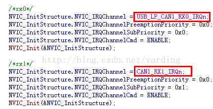

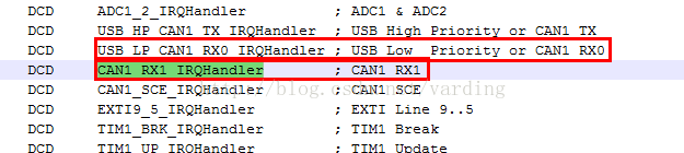

中断的配置,fifo0和fifo1的中断名字不一样,这个要注意
其实中断函数的名字在:startup里的startup_stm32f10x_hd.s里有,自己找找看

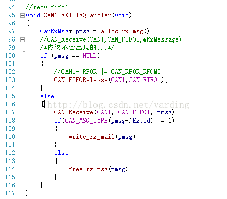

记得开启fifo中断:
这个是fifo1的响应函数,设个中断就可以看到有数据进来了
大家可以把filter的配置里绑定的fifo1改成fifo0,那么对应的fifo0的中断就能收到数据了
从上面可以看到,fifo0和fifo1是暂存数据的,这两个fifo是给filter用的,也就是filter先过滤数据,发现需要接收就把这个数据放到filter表项里指定的fifo中去
