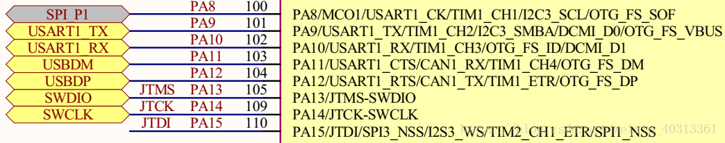

直奔主题,我是在原子哥F407例程的基础上想实现双机CAN通讯
我用的核心板为STM32-F407ZGT6,原理图上看到PA11、PA12引脚可以复用为CAN1_RX和CAN1_TX,在与CAN收发器接线时不要接错,PA11与收发器TXD相连,PA12与收发器RXD相连。收发器建议用HVP230,可以用板子3.3V供电;TJA1050也可以,不过需要5V供电,这点需要注意。

重点:主函数中两个板子的模式初始化不同!!!
CAN1_Mode_Init(CAN_SJW_1tq,CAN_BS2_6tq,CAN_BS1_7tq,6,Mode);
CAN1模式初始化中,前4位设置总线波特率为500Kbps,重点在于最后的Mode。原子哥例程和我看到的其他例程相同,都是可以选择自发自收或者普通模式。实际操作程序下到两块板子里,检查各自报文的自发自收也确实没有问题,但就是不能互相通讯。
查看STM32F4中文参考手册,CAN_Mode可以设置为静默、环回、环回与静默组合、正常模式。于是试着将其中一块板子的CAN模式改为静默模式(即只接收而不发送),另一块仍然是正常模式,结果接收消息没有问题!
泪流满面,仰天长啸啊,折腾了几天的问题原来这么简单。细细思考,自己一开始就没有仔细想过CAN报文ID冲突的问题,一套例程下到两块板子里,同时发送相同ID的CAN报文,总线上的仲裁机制失效,当然就不能够正常通讯了。如果想要实现两块板子的互发互收,就要设置不同ID的CAN报文。
