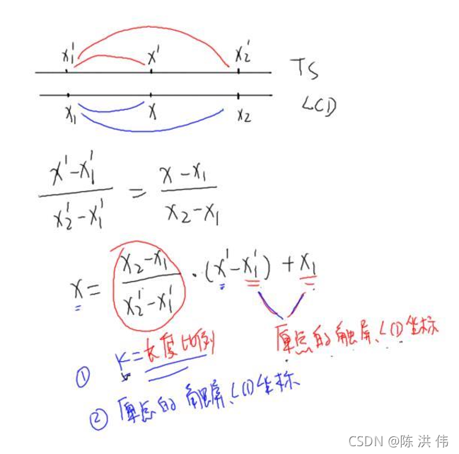

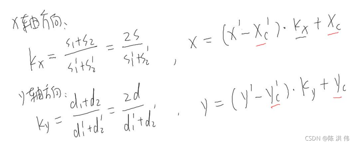

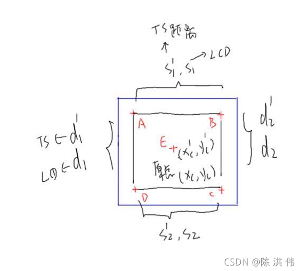

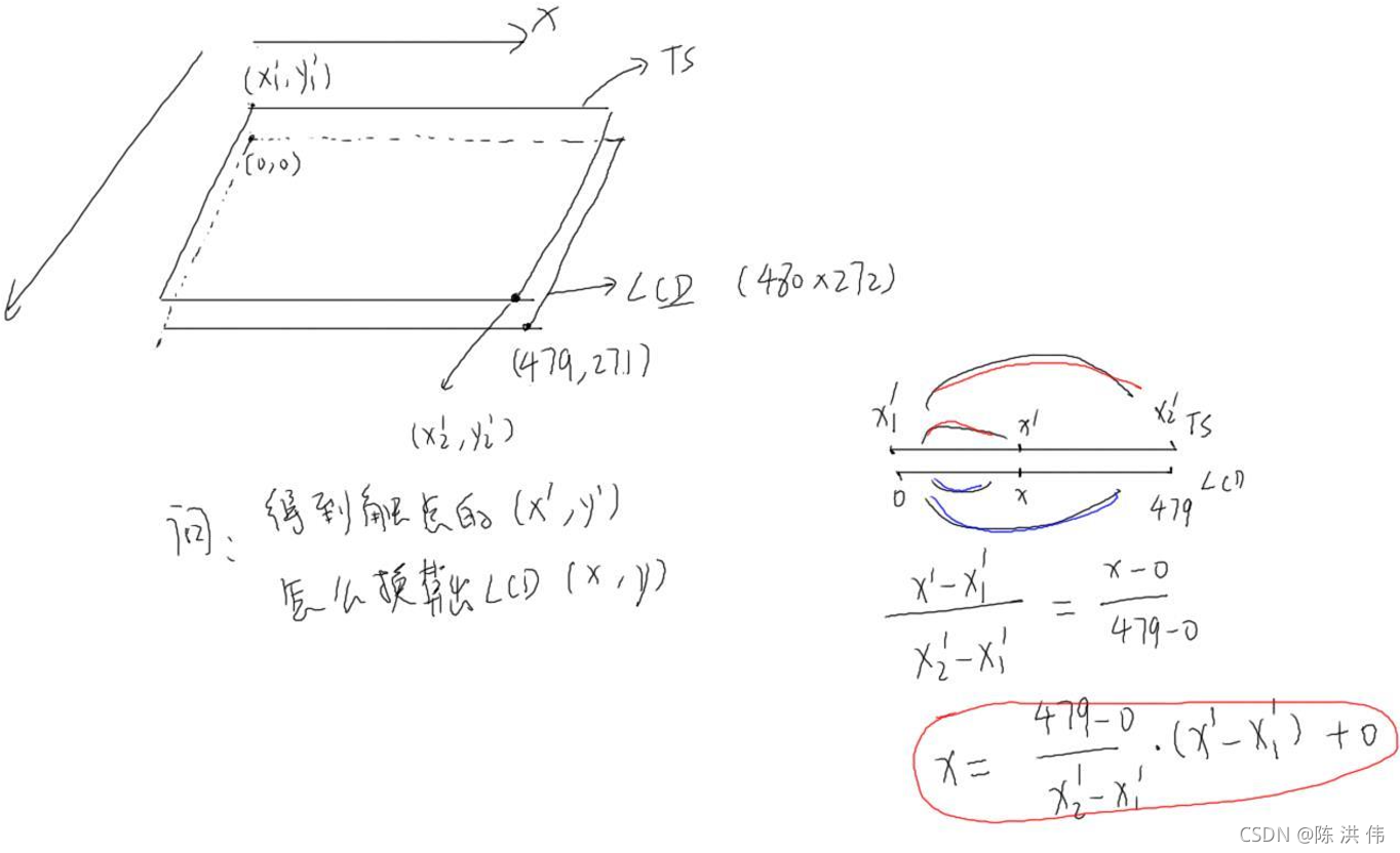

所谓校准就是找到一个公式把电压值转换为坐标值,我们的触摸屏覆盖在LCD上面,当我们得到出点的电压值之后可以通过比例公式得到LCD的坐标。
但是实际我们不会选择边界点,因为边界点不方便点,所以我们都是从中间选择某个点进行计算。
由于液晶屏的水平方向和垂直方向存在一些偏差,因此我们都是水平方向选择2个点,垂直方向选择两个点。
