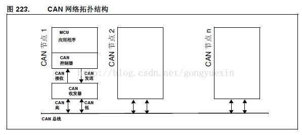

在一个CAN的节点上,除了CPU以外,还需要一个CAN控制器和一个CAN收发器,CAN控制器可以根据当前总线上的数据传输情况以及现在控制器中发送邮箱及接受缓冲器等的情况来实时调整发送和接收。而CAN总线上的电平并不是TTL电平故需要一个CAN收发器进行电平转换的功能。
使用STM32进行CAN通讯的好处之一就是他自带有CAN控制器,而在外面只需要一个CAN收发器即可。至于其他没有CAN控制器的MCU,就需要配备如SJA1000等额外的CAN控制器了。

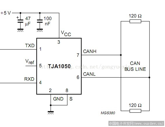

我这里使用的CAN收发器选用TJA1050,外部接线非常简单,如下图
其中TXD、RXD引脚连接STM32的CANTXCANRX。电源滤波电容可选取0.1uF。Vref可不接,S(RS)端可接GND或不接。至于CANHCANL之间的120欧姆电阻,在节点为CAN总线终端时接上,否则不接。电路非常简单,可以自己制作,我自己淘宝花了10块钱买了两个TJA1050芯片,其中有6元是运费。如果直接买TJA1050的模块的话,基本上网上都是10元一个,还要运费,加起来都快30了,真是不值呀~
进行双机通信时,两个CAN收发器的CANH、CANL连接即可。
如果没有条件进行双机通信,可以在STM32进行CAN控制器初始化时设置成回环模式,也就是STM32的CAN-TX在芯片内部与CAN-RX进行直接连接,而外部的CAN-RX引脚不影响内部。同时可以在外部TX引脚上通过示波器测得输出信号波形。此种方法可以在一定程度上用于测试程序正确与否(因为他隔绝了外部电路的影响,比如因为电路不正确等,但也同时无法使用其总线错误检测等功能)。建议先通过CAN的回环测试,再进行双机通信。
