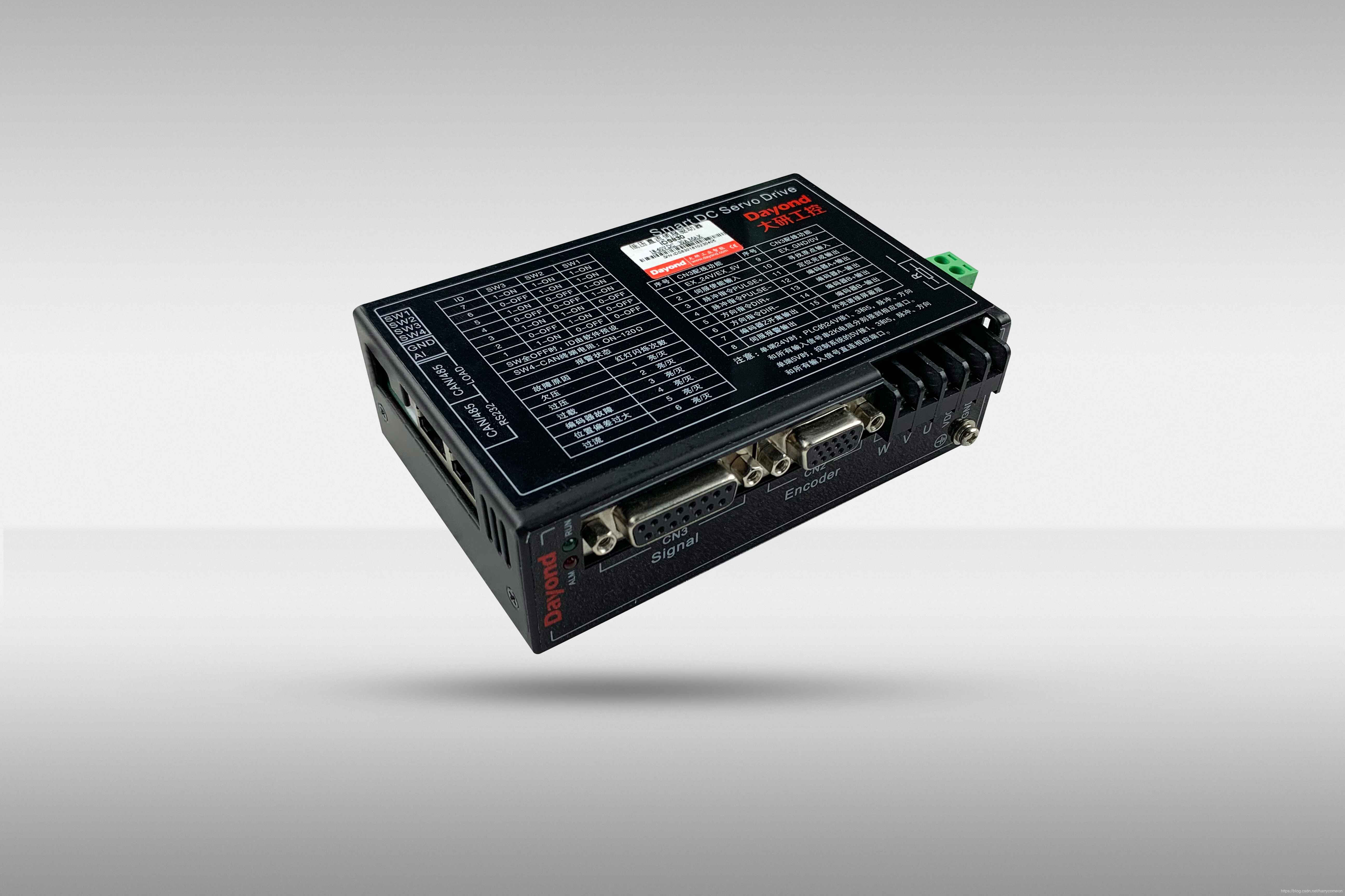

首先我们选择了以下图示伺服驱动器,驱动器这块选择淘宝搜索可进行can通信的编码器应该可以找到类似产品

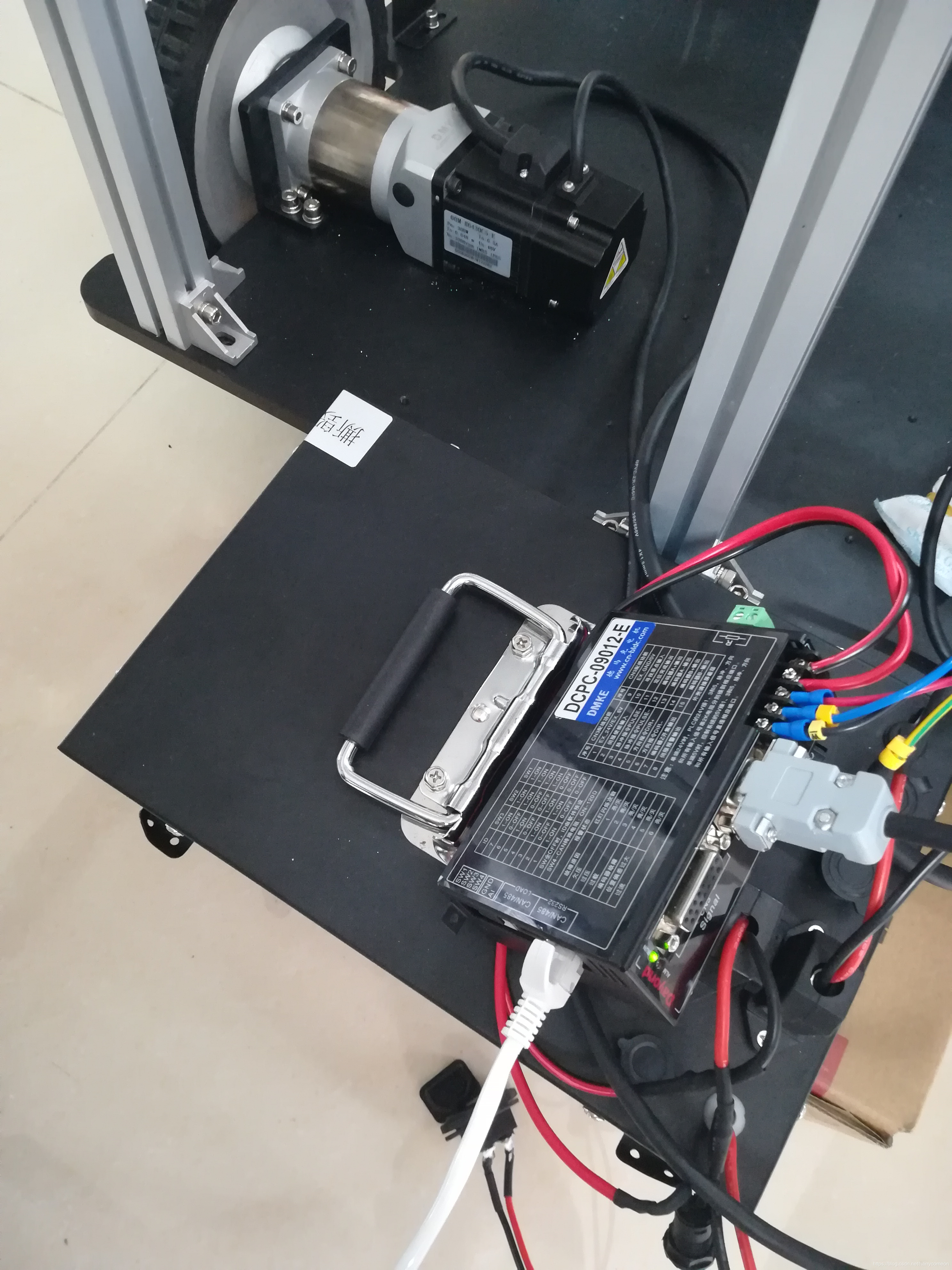

然后按照手册,我们将电机的编码器信号线CN2,与电机相连,同时将电机三根动力线与电机相连,然后将RS232/CAN端口连出,由于我们首先测试的是商家给的PC端软件与伺服驱动器进行RS232通信,所以这里我们通过RS232与PC端相连,给伺服驱动器供电。效果图如下:
在这里插入图片描述

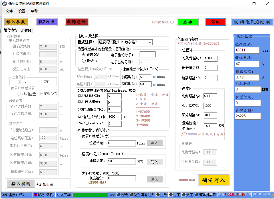

然后我们通过上位机软件给电机写入速度参数,加速度参数等,可以启动电机并有电流,位置,速度的实时反馈,初始如图:
在这里插入图片描述
上面进行了电机的初步测试,通过电机空载反馈回来的电流,我们初步判断电机是否工作正常,这里我们刚开始就出现电流在空载且速度较小的情况下,出现了电流输出过大的情况,于是在相关技术人员的帮助下随与商家联系更换了电机。
在这里插入图片描述

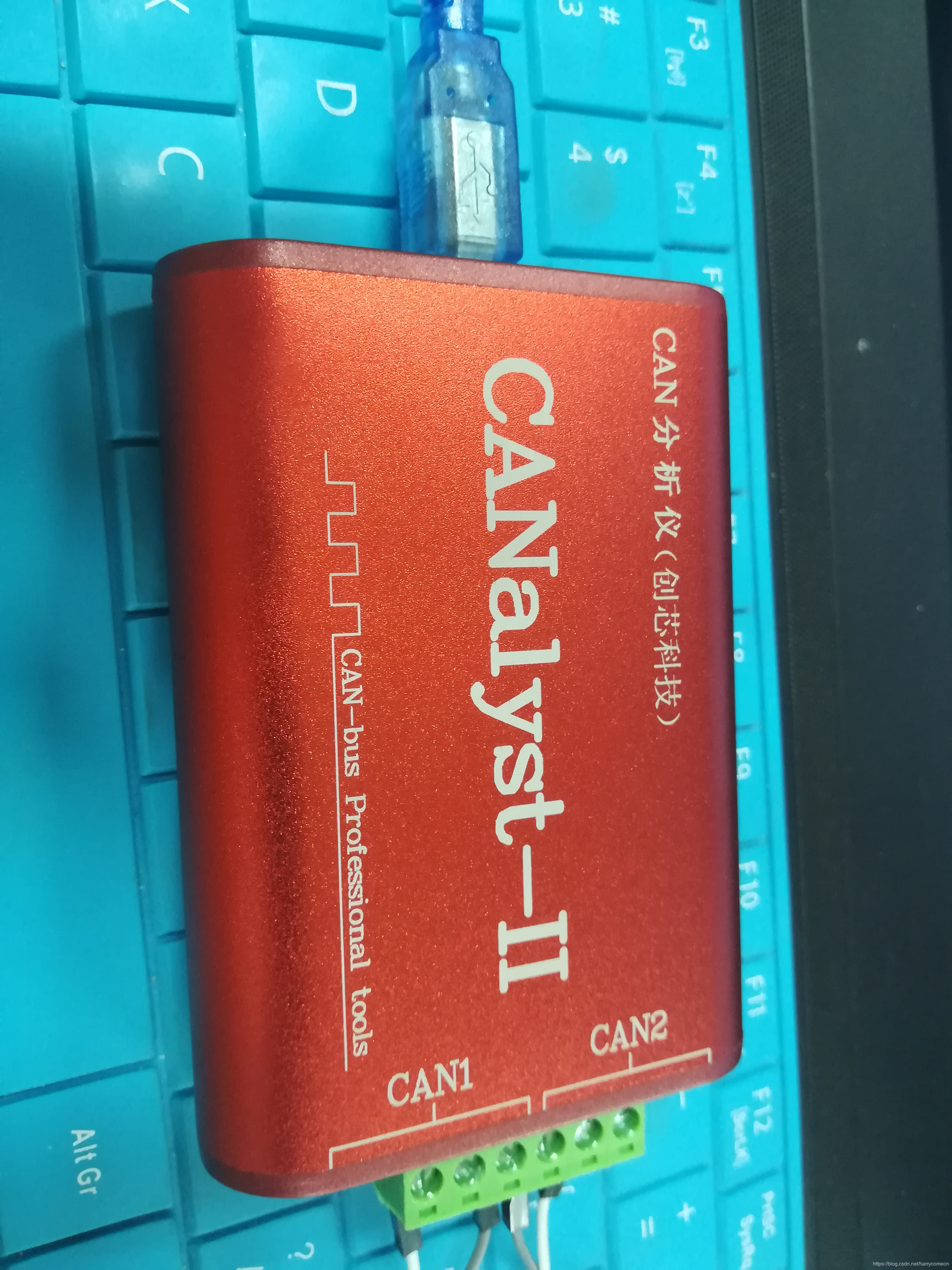

下一步我们需要按照手册编写can通信协议,通过stm32发送指令给伺服驱动器,从而实现电机的控制。这里特别提醒一下,这里需要用到can分析仪来分析到底哪里出了问题,这里我们走了弯路,问了技术人员后才发现这里离不开can分析仪对指令进行分析,can分析仪网上200元左右可以买到,如下:

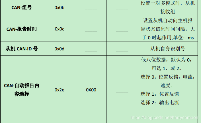

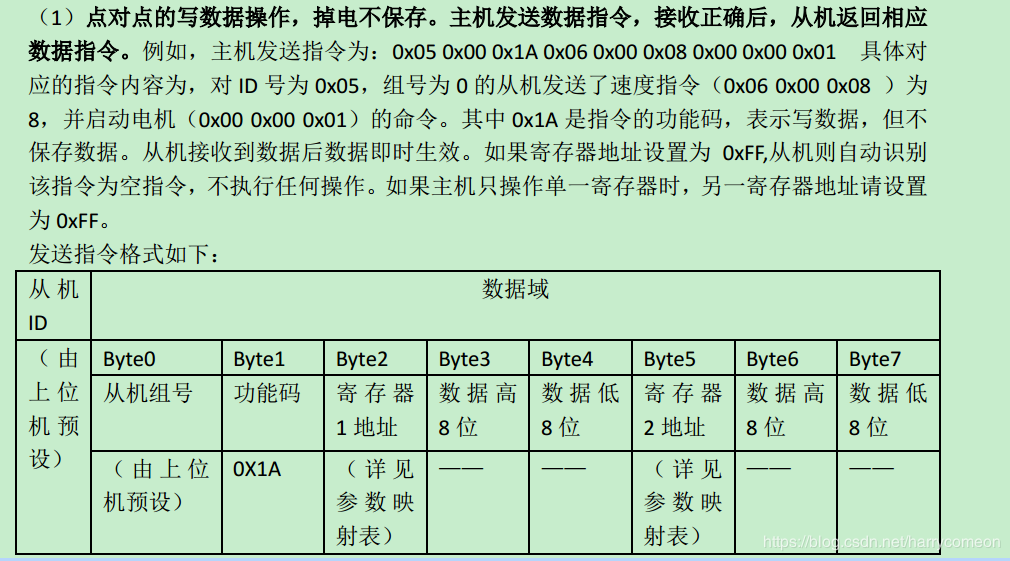

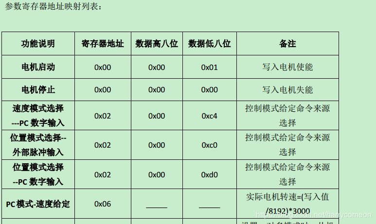

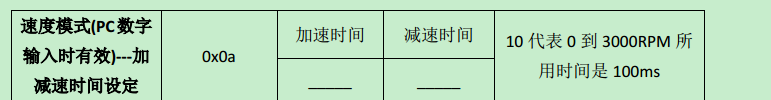

接下来结合程序和手册分析一下到底如何编写指令,下面来自手册
在这里插入图片描述
在这里插入图片描述
通过这一块我们可以发现想要点对点的给伺服驱动器进行写数据操作的指令,这里伺服驱动器的ID号和组号可以通过之前的PC软件通过串口RS232写入。下一步就是需要用那些寄存器,并怎么给寄存器赋数据,这里从bite0-bite8的顺序我们可以发现指令写入的顺序。
在这里插入图片描述
在这里插入图片描述
在这里插入图片描述
通过 这一部分寄存器,我们实现给伺服驱动器发送速度模式,并设定速度,最后启动电机的指令。然后通过自动报告的方式可以获取到反馈回来的速度,电流,位置。

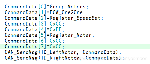

下面是在stm32上的部分程序:
//can通信发送指令
//motor_init.c的写入数据代码
void Motor_Init(void)
CommandData[0]=Group_Motors;
CommandData[1]=FCW_One2One;
CommandData[2]=Register_SpeedSet; //速度设定寄存器
CommandData[3]=0x02;
CommandData[4]=0xFE;
CommandData[5]=Register_Moter; //启动电机
CommandData[6]=0x00;
CommandData[7]=0x00;
CAN_SendMsg(ID_MASTER, CommandData);

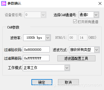

写好指令后,首先用can分析仪给电机驱动器发消息,控制电机旋转,这样可以派出伺服驱动器是否有问题
如下
在这里插入图片描述
波特率的设置:1M,can通道用的2
在这里插入图片描述
首先看到接受到的数据是来自于伺服驱动器的心跳返回,
然后发送指令,发送正确后可以返回指令,可以看到can通讯成功了
在这里插入图片描述
其他指令是伺服驱动器的“心跳”,里面会包含我们自动报告的位置,速度等
然后我们用stm32与伺服驱动器进行通信
写入上述程序可以运行程序:
can分析仪:
在这里插入图片描述
然后发送指令,停止电机运转
在这里插入图片描述
can分析仪:
在这里插入图片描述
发现我们可以控制电机的运转和停止,并通过”心跳“可以取出返回的速度,这里目前只取出了一个速度并用OLED显示,希望显示实时速度,进行PID调试,后续还需要补充。
