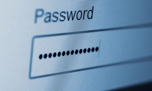

Image of a password field with the password filled in
无论语言和文化有何不同,中、英文互联网用户都能在通过使用“123456”等密码变体时找到共同点。但最近研究发现,从比较两种语言密码模式来看,中文密码具有显著而独特的特点,对中国以外的互联网安全具有重大影响。
