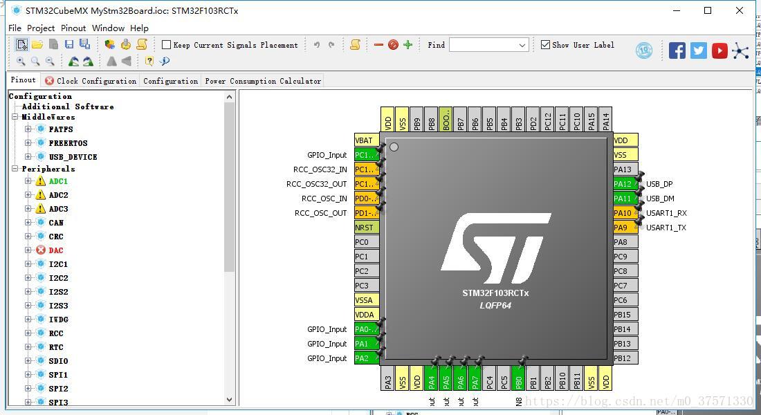

    5.2 双击所选择的MCU所在行,既可进入图形配置窗体,如下图。可以直观的看到单片机的引脚图,单击对应的管脚,会弹出此管脚的功能选择框,按需要点击勾选。

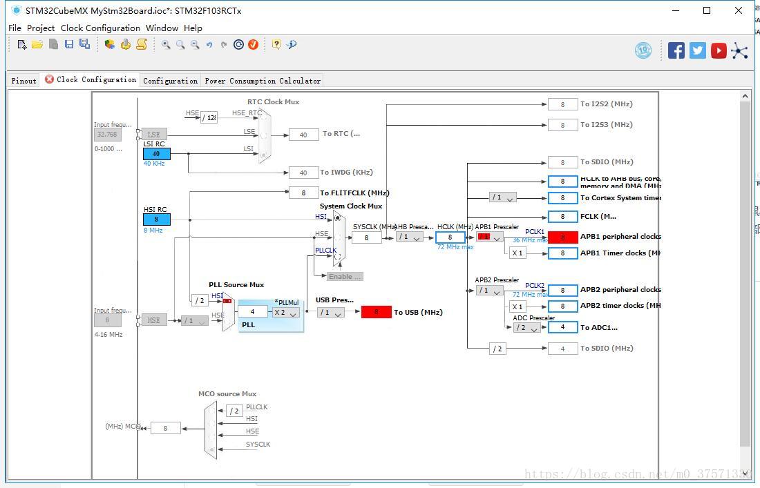

    5.3 图形化的时钟配置。对于新手来说,面对STM32那复杂时钟树,都会懵逼的。CubeMX可以很简单点点鼠标来配置。点击“Clock Configuration”,就可以看到时钟的图形配置窗体,如下图(我这里因为配置了USB,而USB需要使用外部HSE时钟,而导致图形时钟配置报错,暂时不知道怎么处理)。

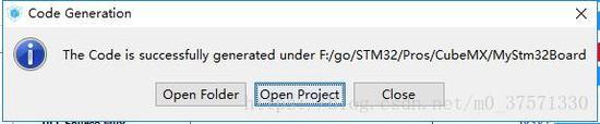

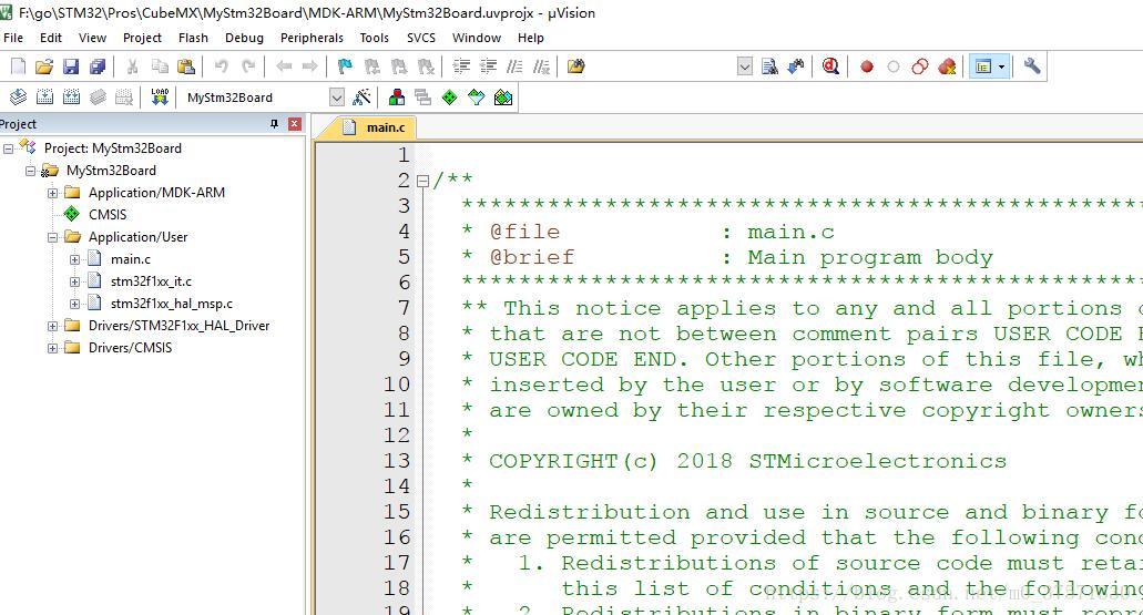

5.6 生成工程工程文件2. 点击菜单栏“Project”->“Generate Code”, 然后等一会,就会弹出,代码生成成功。点击“Open Project”,我的IDE MDK V5 就会打开刚生成的工程,如下图。
