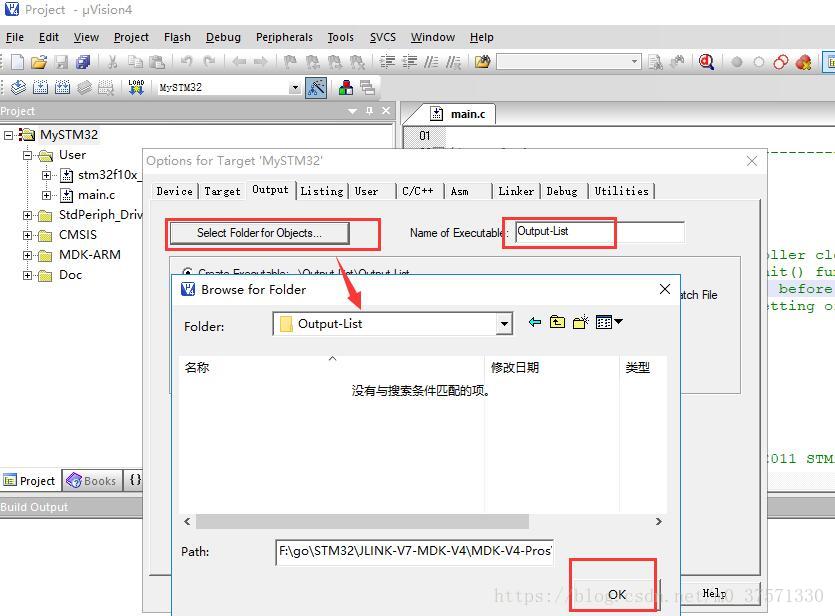

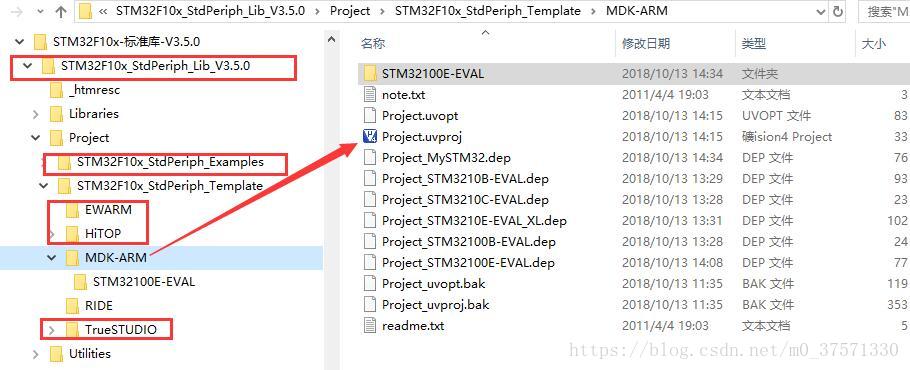

1:设置Output 和List的输出目录。在上文中(如下图)STM32100E-EVAL这个文件夹就是原工程文件设置的Output和List输出目录。但是我已经将项目改为“MySTM32”, 显然我要搞个我自己命名的文件来用作Output和list的输出目录。先在MDK-ARM文件夹下新建一个文件夹叫:Output-List     注:下图中 MDK-ARM目录下的Project_STM3210B-EVAL.dep 以及另外4个.dep文件,都可以删了。
2:看图操作。点击魔术棒按钮,打开Options for Target 'MySTM32'窗体。然后按图所示设置,操作。

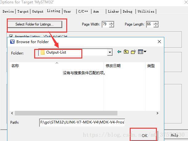

接下来,设置List的输出目录
最后,在点击OK按钮,完成。
3:在MDK IDE中,重新build 项目,你会发现有很多文件在Output-List目录下生成。这时就可以删除STM32100E-EVAL这个文件夹了(要先关闭MDK IDE)。

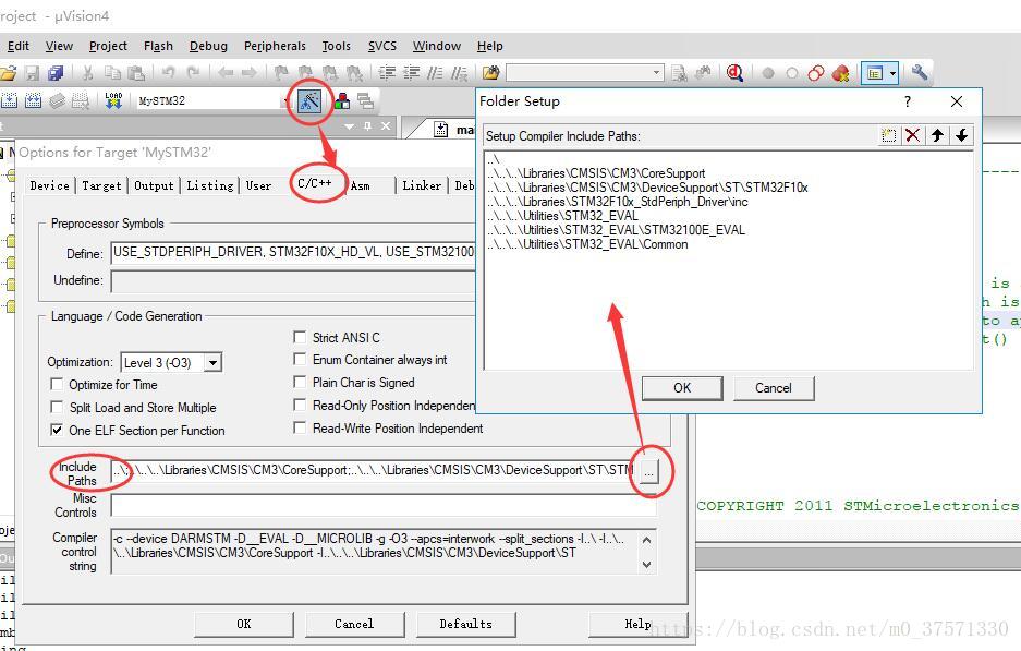

4:查看C/C++ 的Include Paths.查看方法如下图。
.. 表示上一级目。下面有三组.. 就是最开始固件库的目录,Libraries里面放的是固件库文件和CMSIS文件。Utilities目录放的是ST评估板相关的代码文件。我这里不用ST的评估板,就可以删掉。这里可修改下文件引入的路径,调整下整个工程文件的目录结构,让其变得和简洁合理。我比较懒,懒得改了。

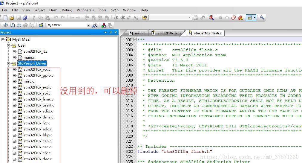

5:关于工程中添加删除库。没有用到的.c 库文件,可以删除,这样可加快项目的build速度。
添加库:选中stdPeriph_Driver ,鼠标右键,add files to group stdPeriph_Driver, 到LibrariesSTM32F10x_StdPeriph_Driversrc 选择要用到的外设库文件,既可。
