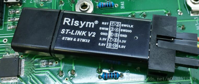

1:ST-Link V2 介绍。

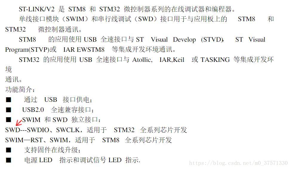

下面是从网上摘录的一些ST-Link V2 的参数信息。
接口照片
仿真调试STM8接线:SWIM RST GND  3根必须
仿真调试STM32接线:SWDIO SWCLK GND 3根必须
3.3V是内部LDO对外输出,输出电流不要超过300mA. 5V是USB直接向外的输出5V。

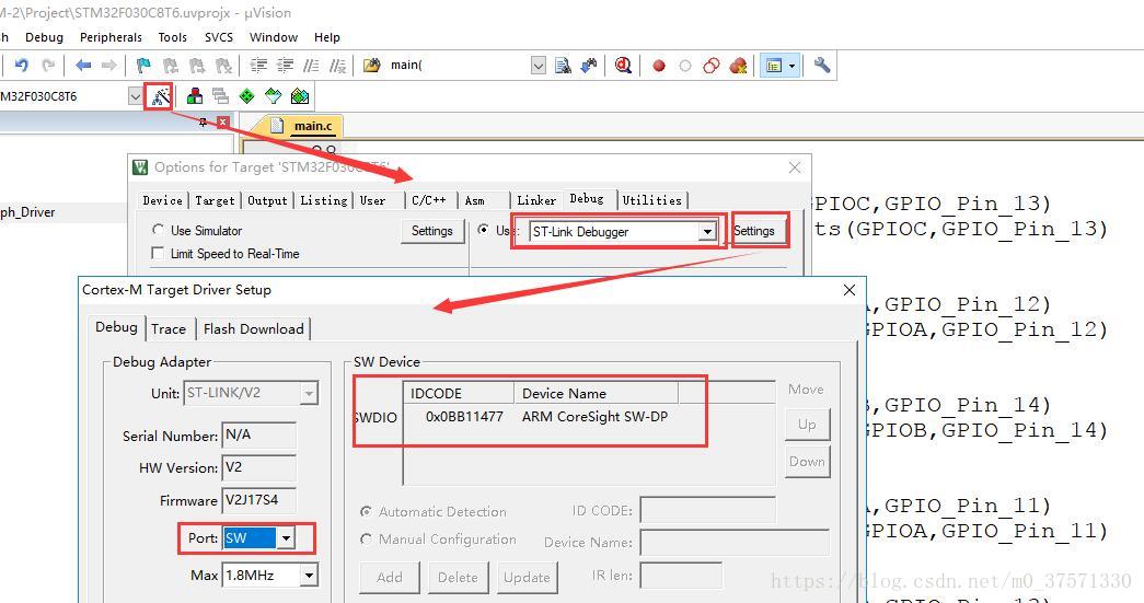

3:MDK V5 设置如下图,在SW Device 框中,如果显示了IDCODE Device Name 信息,则表示ST-Link V2识别到了单片机。

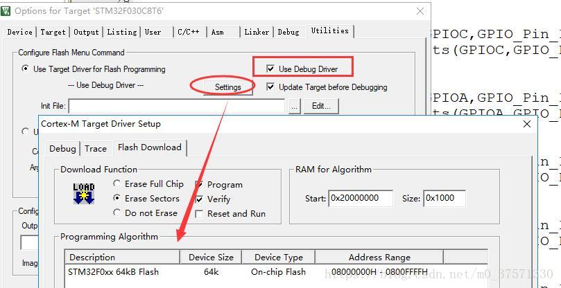

Utilities里面设置如下图:
