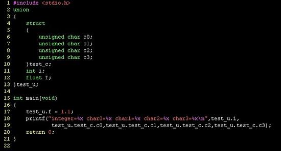

我们都知道,单片机串口传输的单位是字节,而浮点型数是占四个字节,简单思路是用一个char型指针指向浮点型数据,利用指针寻址即可以将浮点数拆成四个char数据。接收端接收到四个char型数,为了还原成float型数据,采用共用体是一不错的方式。测试代码如下:
程序运行结果如下:
注意:结构体中如果用有符号字符型数据,在printf打印时有出点小问题,大家可以试试看的,嘿嘿
当然还有个嵌入式常说的大小端问题,相信大家都明白咋咋回事了。
