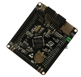

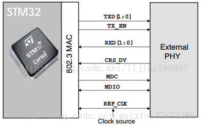

硬件是stm32F407最小系统(内带phy控制器),所以还需要一个phy芯片,选了DP83848这款不带协议栈的芯片。

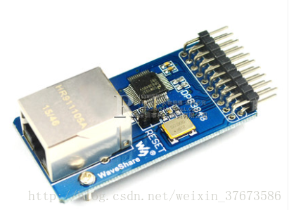

选了一款淘宝上的以太网模块,内置芯片就是DP83848,只提供RMII接口(mac和phy的通信方式),自带50M振晶
(所以不需要stm32PA8口输出时钟源)。
两者硬件接口如下:

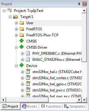

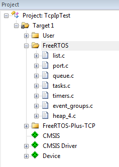

(1)创建project
我选的st库是Keil.STM32F4xx_DFP.2.9.0.pack,里面就有关于以太网mac和phy的驱动程序,在keil里面创建工程并添加USER,
FreeRTOS和FreeRTOS-Plus-TCP三个文件夹,最后如下:

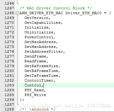

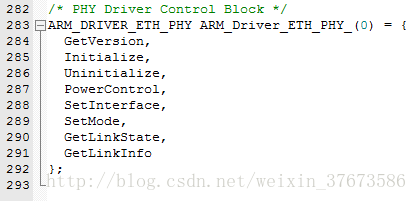

Device目录下是stm32外设的库,CMSIS Driver目录下就是关于mac和DP83848的库,这两个驱动的代码请自行结合里面(点击打开链接)
Referance目录下Ethernet interface查看,其实就是C文件里各有一个结构体,里面有一些函数作初始化,读,写等。如下所示
两个控制块里面的函数何时调用,怎么使用,将在后面TCP移植处说明。

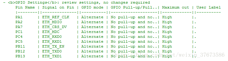

1.打开新建工程Device目录下RTE_Device.h文件,查找RTE_ETH宏,修改成1。
2.因为我们要使用RMII接口,所以确保RTE_Device.h下,宏RTE_ETH_MII为0,宏RTE_ETH_RMII为1,并查看一下GPIO的配置,默认如下:
你没修改其他配置的话,请按照上图GPIO配置接好stm32和DP83848。

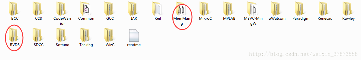

至少需要tasks,queue,list才能构成freertos的内核,但是因为后面还要移植TCP/IP协议栈,所以其他部分也需要。portable目录里的东西和
硬件平台和编译软件有关,目录里面内容如下:
在这里,我们需要RVDS目录下ARM_CM4F文件夹内的port.c和portmacro.h和MemMang目录下的heap_4.c
2.然后,我们把这些.c和.h添加到工程中的FreeRTOS目录下,现在工程目录如下图所示:
