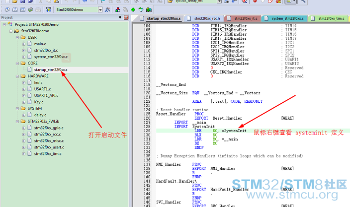

一.看程序运行的时候初始化时钟部分:
二.查看systeminit定义如下:
这就是打开的函数内容这就是使用外部时钟的配置,也就是库函数的默认配置):static
