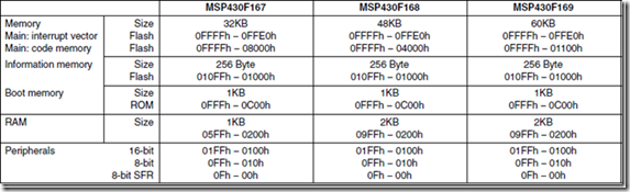

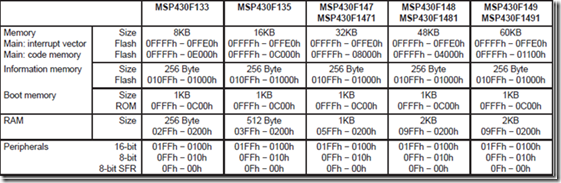

MSP430F14x的Flash分布:
image_thumb21[1]
MSP430F16x的Flash分布:
image_thumb41[1]
主Flash部分和信息Flash部分如下(60kB Flash对应的单片机,如msp430f149、msp430f149):
image_thumb4
主Flash分为以512B为段的单位,0段是单片机中断向量等程序入口地址,使用时不要擦除此段或改写此段,若要擦除或是改写,请先保存内容到RAM或其他段;主Flash各段内容均要避免写入或擦除,以免造成不可预料的后果。
信息Flash分为两段:段A和段B,每段128B;可以保存用户自己的内容(主Flash也可以但是要避免与程序代码区冲突);这里就把信息Flash的两段称为InfoA(1080H-10FFh)和InfoB(1000H-10FFH)。

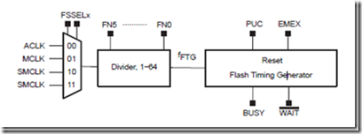

Flash操作时需要时序发生器,Flash控制器内部含有时序发生器用以产生所需的Flash时钟,Flash时钟的范围必须在257kHz到476kHz之间。时序发生器的框图如下:
image_thumb2
时序发生器可以选择ACLK、MCLK、SMCLK作为时钟源,通过分频获得所需的257kHz到476kHz之间的Flash操作时钟。如果时钟频率不再这个范围内,将会产生不可预料的结果。

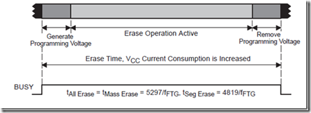

对要擦除段内的一个地址空写入启动擦出周期:空写入可以启动时序发生器和擦除操作。空写入后BUSY位立即变高直到擦除周期结束,这一位变为低(0)。BUSY, MERAS和 ERASE位在擦除周期结束后会自动复位。擦除周期的时间和要擦出的Flash大小无关,每次擦除的时间对于MSP430F1xx系系列单片机来说,所需时间是一样的。擦除的时序如下:
image_thumb41
当空写入到的地址不在要擦除的段地址范围内的时候,空写入无效,直接被忽略。在擦除周期内,应该关中断,直到擦除完成,重新开中断,擦除期间的中断已经置标志位,开中断后立即响应。
从Flash中启动的擦除操作:擦除操作可以从Flash中启动或是从RAM中启动。当操作是从Flash中启动的时候,Flash控制器控制了操作时序,CPU运行被暂停直到擦除结束。擦除周期结束后,CPU继续执行,从空写入之后的指令开始运行。当从Flash中启动擦除操作时,可以擦除即将运行的程序所在的段,如果擦除了即将运行的程序所在的Flash段时,擦除结束后,CPU的运行不可预料。

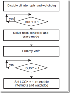

从RAM中启动擦除操作:任意擦除周期都可以从RAM启动,这时CPU不再暂停而是继续从RAM中运行接下来的程序。CPU可以访问任何Flash地址之前,必须检查BUSY位以确定擦除周期结束。如果BUSY = 1访问Flash,这是一个访问冲突,这时ACCVIFG将被设置,而擦除的结果将是不可预测的的。
从RAM中启动擦除操作时,过程如下:
image_thumb5
要在擦除之前确认没有访问Flash,然后擦除完成之前不允许访问Flash。
; Segment Erase from RAM. 514 kHz < SMCLK < 952 kHz
; Assumes ACCVIE = NMIIE = OFIE = 0.
MOV #WDTPW+WDTHOLD,&WDTCTL  ; Disable WDT
DINT                        ; Disable interrupts
L1 BIT #BUSY,&FCTL3         ; Test BUSY
JNZ L1                      ; Loop while busy
MOV #FWKEY+FSSEL1+FN0,&FCTL2; SMCLK/2
MOV #FWKEY,&FCTL3           ; Clear LOCK
MOV #FWKEY+ERASE,&FCTL1     ; Enable erase
CLR &0FC10h                 ; Dummy write, erase S1
L2 BIT #BUSY,&FCTL3         ; Test BUSY
JNZ L2                      ; Loop while busy
MOV #FWKEY+LOCK,&FCTL3      ; Done, set LOCK
...                         ; Re-enable WDT?
EINT                        ; Enable interrupts

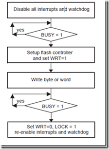

这两种模式中块写入大约是字或字节写操作时的两倍快,因为在块写入完成之前,变成电压一直维持直到块写入完成。同一个位置不能在擦除周期之前写入两次或以上,否则将发生数据损坏。写操作时,BUSY位被置1,写入完成后,BUSY被自动清零。如果写操作是从RAM发起的,在BUSY=1时,程序不能访问Flash,否则会发生访问冲突,置位ACCVIFG,Flash写入操作不可以预料。
字或字节写入:字或字节写入可以从Flash内部发起,也可以从RAM中发起。如果是从Flash中启动的写操作,时序将由Flash控制,在写入完成之前CPU运行将被暂停。写入完成后CPU将继续运行。
操作时序如下:
image_thumb7
若是从RAM中启动写Flash,程序将继续从RAM中运行。CPU再次访问Flash之前必须确认BUSY位已经清零,否则会发生访问冲突,置位ACCVIFG,写入的结果将不可预料。

从Flash发起写字节或字时:
image_thumb10
; Byte/word write from flash. 514 kHz < SMCLK < 952 kHz
; Assumes 0FF1Eh is already erased
MOV #FWKEY+FSSEL1+FN0,&FCTL2    ; SMCLK/2
MOV #FWKEY+WRT,&FCTL1           ; Enable write
MOV #0123h,&0FF1Eh              ; 0123h −> 0FF1Eh
MOV #FWKEY,&FCTL1               ; Done. Clear WRT
MOV #FWKEY+LOCK,&FCTL3          ; Set LOCK

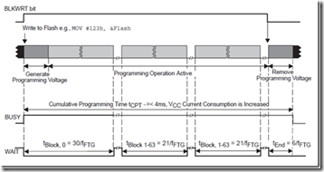

块写入:当需要写入连续的多个字或字节时,块写入能够能够提高Flash访问速度。块写入时,内部产生的编程电压一直存在在64个字节的块写入期间。块写入不能有Flash存储器内启动,必须从RAM中发起块写入操作。块写入期间,BUSY位被置位。在写入每个字节或字时必须检测WAIT位。下一个字或字节能够被写入时,WAIT位被置位。
image_thumb16
块写入的过程如下:
image_thumb16

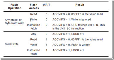

当任何写或擦除操作是从RAM启动,而BUSY = 1,CPU不能读取或写入或从任何Flash位置。否则,发生访问冲突,ACCVIFG设置,结果是不可预知的。此外,如果闪存写入让WRT= 0,ACCVIFG中断标志设置,Flash不受影响。
如果写入或擦除操作时从Flash启动的,CPU访问下一条指令时(从Flash读取指令),Flash控制器返回03FFFH给CPU;03FFFH是指令JMP PC,这让CPU一直循环直到Flash操作完成。Flash写入或擦除操作完成后,允许CPU继续访问接下来的指令。
当BUSY=1时,Flash访问时:
image_thumb21
在开始Flash操作之前,需要停止所有的中断源。如果在Flash操作期间有中断响应,读中断服务程序的地址时,将收到03FFFH作为中断服务程序的地址。如果BUSY=1;CPU将一直执行难IMP PC指令;Flash操作完成后,将从03FFFH执行中断服务程序而不是正确的中断程序的地址。
