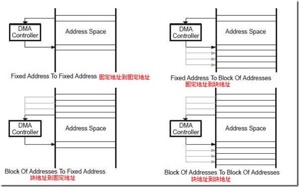

直接存储器存取(DMADirect Memory Access)方式是用硬件实现存储器与存储器之间或存储器与IO设备之间直接进行高速数据传送,不需要CPU的干预。这种方式通常用来传送数据块。MSP430f16x系列单片机内部含有DMA模块,而且几乎内部所有外设都可以触发DMA开始存取数据。这里实现了这个模块的程序通用的函数库,方便使用。
硬件介绍:
MSP430F15X/16X 系列单片机具有DMA 控制器,从而能够为数据高速传输提供保证。例如,通过DMA控制器可以直接将ADC 转换存贮器的内容传到RAM 单元。
MSP430系列单片机扩展的DMA具有来之所有外设的触发器,不需要CPU的干预即可提供先进的可配置的数据传输能力,从而加速了基于MCU的信号处理进程,DMA传输的触发来源对CPU 来说是完全透明的,DMA控制器可在内存与外部及外部硬件之间进行精确的传输控制。DMA 消除了数据传输延迟时间以及各种开销,从而可以解放16为RISC CPU,以便其将更多的时间用于处理数据,而非执行正在处理的任务。
MSP430F16x系列单片机的DMA模块有以下特点:数据传送不需要CPU介入,完全由DMA控制器自行管理。在整个地址空间范围内传输数据,块方式传输可达65536字节;能够提高片内外设数据吞吐能力,实现高速传输,每个字或者字节的传输仅需要2个MCLK;减少系统功耗,即使在片内外设进行数据输入或输出时,CPU也可以处于超低功耗模式而不需唤醒;字节和字数据可以混合传送:DMA传输可以是字节到字节、字到字、字节到字或者字到字节。当字到字节传输时,只有字中较低字节能够传输,当从字节到字传输时,传输到字的低字节,高字节被自动清零;四种传输寻址模式:固定地址到固定地址、固定地址到块地址、块地址到固定地址以及块地址到块地址;触发方式灵活:边沿或者电平触发。单个、块或突发块传输模式:每次触发DMA操作,可以根据需要传输不同规模的数据
DMA的四种寻址模式如下图所示:
DMA控制器模块:3个独立的传输通道:通道0、通道1和通道2。每个通道都有源地址寄存器、目的地址寄存器、传送数据长度寄存器和控制寄存器。每个通道的触发请求可以分别允许和禁止;可配置的通道优先权:优先权裁决模块,传输通道的优先级可以调整,对同时有触发请求的通道进行优先级裁决,确定哪个通道的优先级最高。MSP430的DMA控制器可以采用固定优先级,还可以采用循环优先级。程序命令控制模块,每个DMA通道开始传输之前,CPU要编程给定相关的命令和模式控制,以决定DMA通道传输的类型;可配置的传送触发器:触发源选择模块,DMAREQ(软件触发)、Timer_ACCR2输出、Timer_BCCR2输出、I2C 数据接收准备好、I2C 数据发送准备好、USART接收发送数据、DAC12模块DAC12IFG、ADC12模块的ADC12IFGx、DMAxIFG、DMAE0 外部触发源。并且还具有触发源扩充能力。
DMA有六种传输模式:单字或者单字节传输;块传输;突发块传输;重复单字或者单字节传输;重复块传输;重复突发块传输。前三个,传输完成后DMAEN自动复位;再次传输时需要重新置位DMAEN位以使能DMA通道。后三个为重复模式,一次传输完成后,DMAEN不复位;再次出发时,可以再次启动数据传输。六种传输模式通过DMADTx寄存器设置:

单字或者单字节传输:DMA 通道被定义为单字或者单字节传输模式,每个字或者字节的传输都要触发信号触发。设置DMADTx=0 就定义了单字或者单字节传输模式,规定的传输完毕后DMAEN 位自动清除,如果需要再次传输,必须重新置位DMAEN。如果设置DMADTx=4 为重复单字或者单字节传输模式,DMAEN 位一直保持置位,每次触发伴随一次传输。DMAxSZ 寄存器保存传输的单元个数,如果该寄存器为0,则没有传输。传输之前DMAxSZ 寄存器的值写入到一个临时的寄存器中,每次操作之后DMAxSZ 做减操作。当DMAxSZ减为零的时候,它所对应的临时寄存器将原来的值重新置入DMAxSZ,同时相应的DMAIFG标志置位。
块传输模式:在块传输模式,每次触发可以传输一个数据块。设置DMADTx=1 为块传输模式,每个数据块传输完毕,DMAEN 位自动清除,在触发传输下一个数据块之前,该位要被重新置位。在传输某个数据块期间,其他的传输请求将被忽略。设置DMADTx=5 为重复块传输模式,某个数据块传输完毕,DMAEN 位仍然保持置位,之后,新的触发可以引起又一次数据块传送。DMAxSZ 寄存器保存数据块所包含的单元个数。DMASRCINCR 和DMADSTINCR 反映在数据块传输过程中的目的地址和源地址的变化情况。在块传输或者重复块传输过程中,DMAxSA,DMAxDA,DMAxSZ 寄存器的值写入到对应的临时寄存器中,DMAxSA,DMAxDA寄存器所对应的临时值在块传输过程中增加或者减少,而DMAxSZ 在块传输过程中减计数,始终反映当前数据块还有多少单元没有传输完毕,当DMAxSZ 减为0,它所对应的临时寄存器将原来的值重新置入DMAxSZ,同时相应的DMAIFG被置位。在块传输过程中,CPU 暂停工作,不参与数据的传输。数据块需要2×MCLK×DMAxSZ 个时钟周期。当每个数据块传输完毕,CPU 按照暂停前的状态重新开始执行。
突发块传输模式:这个和块传输模式类似,只不过每传输4个字或字节,DMA释放内部总线,CPU运行2个MCLK周期;在传输过程中CPU有20%的执行时间,而块传输需要等DMA完全传送完之后,CPU方能运行。
