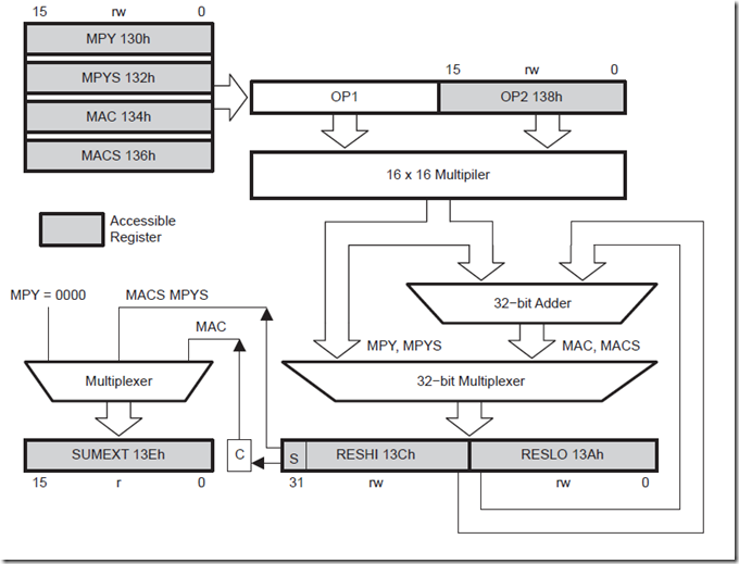

硬件乘法器的模块框图如下:
硬件乘法器模块的四种操作类型(无符号乘法、有符号乘法、无符号乘加、有符号乘加)是由写入的第一个操作数的位置决定的。这个模块有两个操作数寄存器:OP1和OP2、三个结果寄存器RESLO, RESHI, 和SUMEXT。RESLO寄存器存储结果的低字(低16位);RESHI寄存器存储结果的高字(高16位);SUMEXT寄存器存储结果的有关信息。结果在3个时钟周期后即可完成;写入OP2后的下一条指令即可读取结果,有一种情况例外:用间接寻址方式访问结果。用间接寻址方式访问结果时,读取结果之前需要有一条NOP指令。
操作数OP1有四个地址(MPY:0130h MPYS:0132h MAC:0134h MACS:0136h),这四个寄存器用来选择乘法的操作模式。写入第一个操作数寄存器决定用哪种操作:无符号 用符号等,但是不启动相乘操作;写入第二个操作数寄存器启动相乘的操作。计算完成后结果存入寄存器RESLO,RESHI, 和SUMEXT。

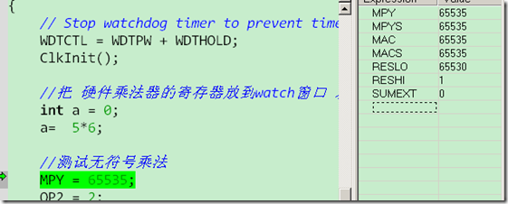

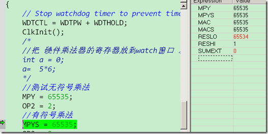

程序演示了4中乘法模式:使用时单步调试,观察硬件乘法器的有关寄存器。如:
硬件乘法器运算速度很快,只需3个时钟周期;这里IAR单步调试时,OP2赋值结束,在watch窗口马上就可以看到运算结果。其他三种模式类似。

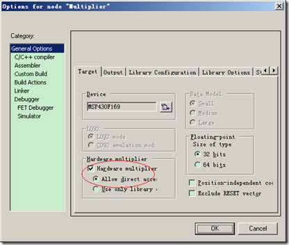

注释掉的这部分是我用来检测IAR编译程序是否使用硬件乘法器进行测试。默认情况下,乘法应该是用硬件乘法器运算的。默认的设置如下:
硬件乘法器是选中的,这时应该是使用硬件乘法器的,但是我的调试结果显示它没有使用硬件乘法器,截图下:
运行后乘法器相关位没有对应变化,如果使用的话,应该变化。
硬件乘法器不选中时,寄存器也没有相应变化,从这看,IAR没有使用硬件乘法器;也许程序没有优化太多或是debug版本不使用硬件乘法器。
如果需要直接使用硬件乘法器,有必要时把设置的硬件乘法器去掉,以防冲突。
