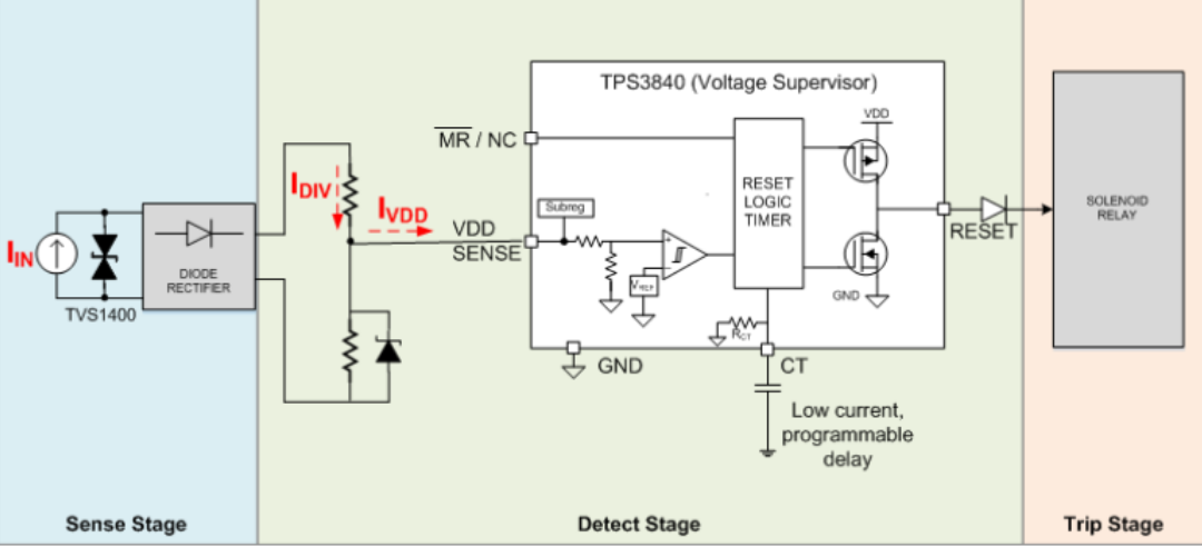

当故障设备或触电时,会发生漏电流,RCD的目的就是为了用于响应5 mA-500mA的电流。如国际电工委员会TS60479-1标准中所述,在50 mA 200ms时间内,人就会出现肌肉收缩,而暴露时间超过3s将增加心室纤颤的可能性。
RCD通过感测有源线和中性线电流之间的差异来检测泄漏电流。如果线路电流和中性线电流不平衡且泄漏电流超过预定阈值,则断路器跳闸,中断并隔离电源。RCD设备可以分为三个主要阶段。首先是感测阶段,在此期间,泄漏传感器感测泄漏电流。在第二阶段,检测电路设置泄漏电流阈值。第三阶段中,继电器跳闸,以隔离泄漏源。
过去,继电器被用作检测电路来设置泄漏电流阈值。现代RCD使用诸如电压监控器之类的集成电路来提高检测漏电流和驱动螺线管继电器的准确性和响应时间。
图1显示了TI的TPS3840电压监控器如何检测泄漏电流。在该示例中,泄漏传感器(例如差分电流互感器或零相电流互感器)由电流源表示。对于电流检测电路,电阻分压器用于将输入电流转换为电压,然后由TPS3840检测。 TPS3840集成了精确的基准电压带隙和电压比较器。触发点在出厂时通过一次性非易失性存储器(OTP)进行了编程,电压阈值可在1.6 V至4.9 V范围内设置,典型精度为1%。
当VDD引脚上的电压上升到阈值以上时,RESET引脚将拉高以中断微控制器或驱动电磁继电器。此外,还可以使用单个外部电容器来延长RESET响应时间,以根据泄漏电流的大小来满足变化的RCD响应时间。

该参考设计中的电压监控器满足三个关键规格:
快速上电和可编程响应时间。当电压监控器从零输入电压上升到跳变点或阈值电压以上时,均需要一定的时间才能启动并做出反应。断路器需要快速检测泄漏电流水平,并具有根据泄漏水平和持续时间配置跳闸响应时间的灵活性,以避免由瞬变引起的误跳闸。TPS3840的启动时间为200 µs,可以快速响应。
超低输入电流。在图1中,监控器IC的电源引脚(VDD)与输入信号监视引脚(SENSE)一致。由于它是由输入信号供电的,因此电压监控器应具有高输入阻抗,以最大程度地减小分压器(IDIV)上的误差(IIN)。 TPS3840电压监控器消耗超低电流,典型IQ为350 nA,
低VPOR可实现低VOL。 VPOR是受控输出状态所需的最小输入电压。当VIN
