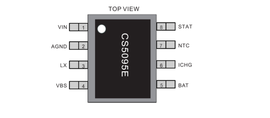

1、 CS5095脚位图

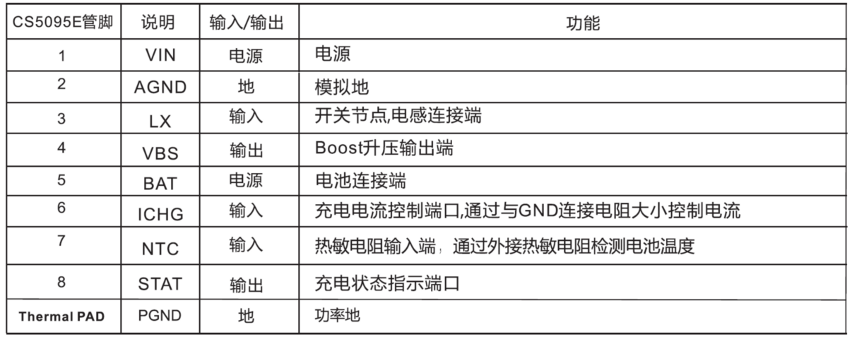

2、CS5095管脚说明

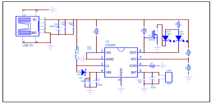

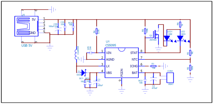

3、CS5095 DEMO原理图
image.png?imageView2/2/w/550

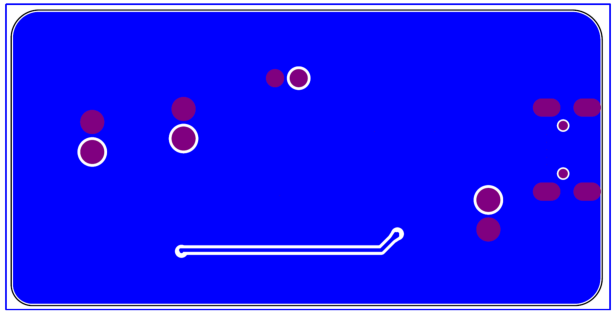

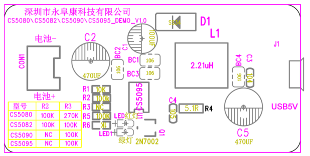

4、CS5095 DEMO板PCB顶层设计图
5. CS5095 DEMO板PCB底层设计图
6. CS5095 DEMO板贴片图

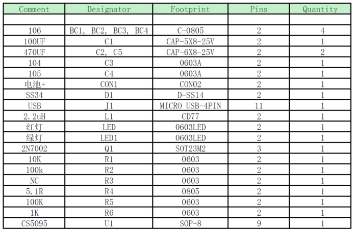

7. CS5095 DEMO板物料清单

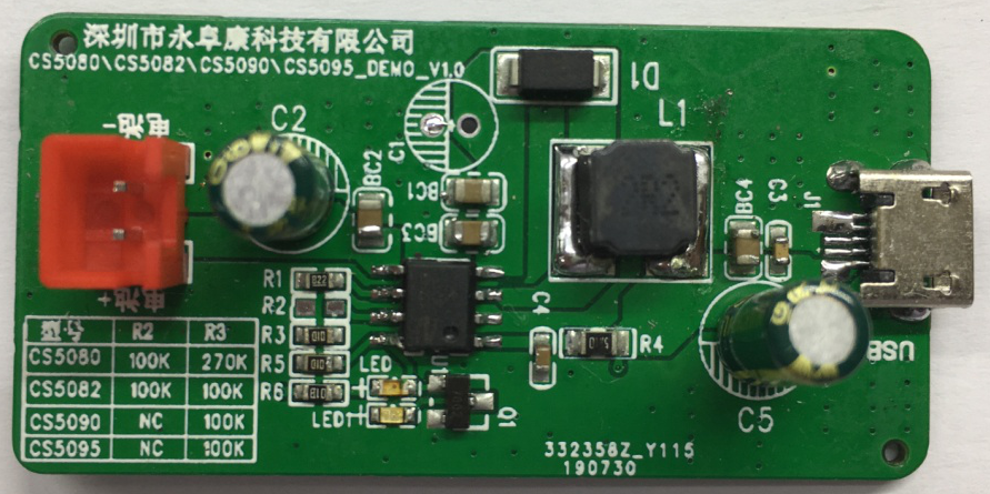

8. CS5095 DEMO板实物图
