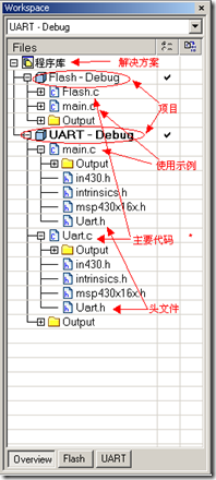

程序库的组织方式:程序库解决方案包含多个项目,每个项目是针对一个单元(如:uart 异步串行口)的程序库和使用示例,如异步串行口的程序库,下图中UART项目,Uart.c是主要的程序库源代码,Uart.h是对应头文件,使用时需包含此头文件,main.c是使用示例代码。

程序库使用方式:第一步,先把c文件和h文件拷到工程文件夹;然后把c文件添加到项目中  在左侧workspace中右击项目,选Add—>Add Files,选择刚添加的c文件;如图:
最后在要调用库函数的程序文件中包含拷进来的头文件;之后,就可以正常调用程序库中的函数(H文件中声明的,需要的话,可以自行添加)。
