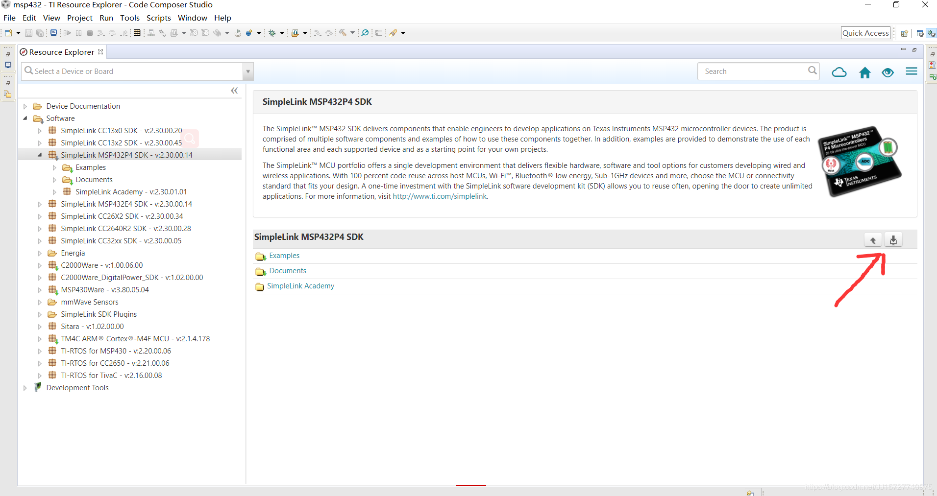

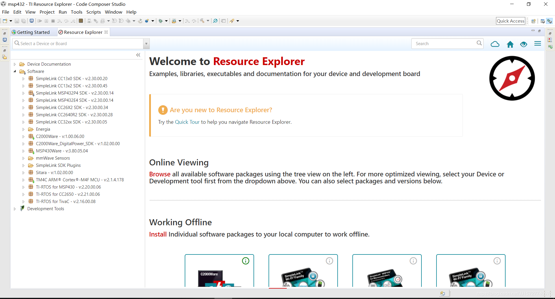

首先,打开CCS,点击view,然后点击resource explore,点击SimpleLink MSP432P4-SDK -v2.30.00.14
然后安装SimpleLink MSP432P4 SDK -v2.30.00.14

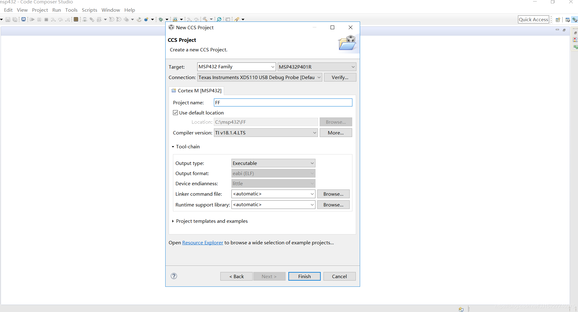

安装完成之后,新建CCS项目。

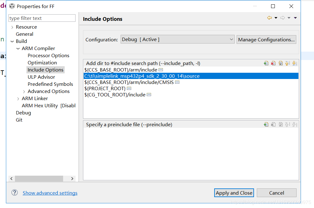

 生成项目后,选择项目,点击属性,然后点击Build -> ARM Compiler -> Include Option
添加库函数文件的路径,我的是默认路径 C:tisimplelink_msp432p4_sdk_2_30_00_14source,添加进去。

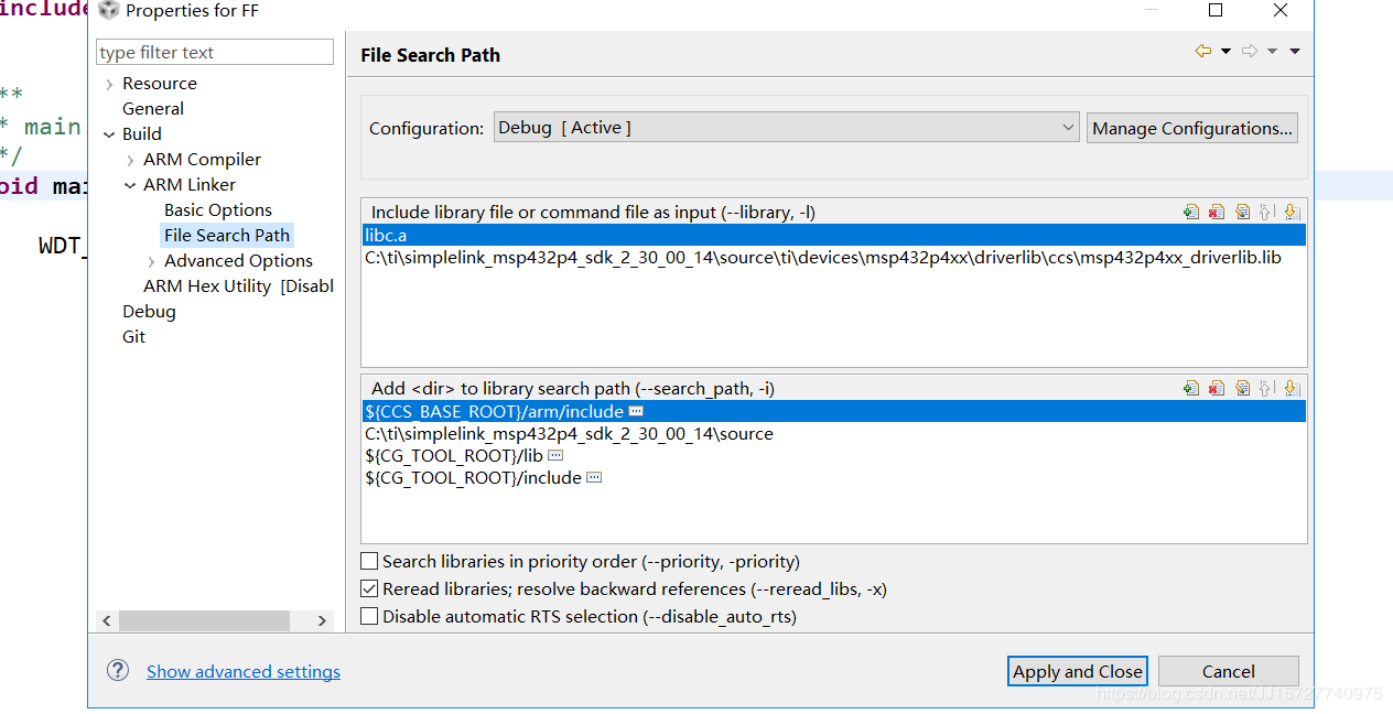

之后,选择ARM Linker -> File Search Path
上下分配添加一下路径C:tisimplelink_msp432p4_sdk_2_30_00_14sourcetidevicesmsp432p4xxdriverlibccsmsp432p4xx_driverlib.lib
然后点击Apply and Close
